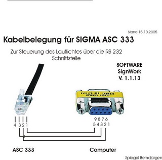

Hallo, ik heb nu 2 verschillende schema's om zelf zo'n kabeltje te maken . Wie weet misschien welke de juiste is ?
http://www.uploadarchief.net/files/download/sigma%20asc%20333%20aansluitschema.jpg
http://www.uploadarchief.net/files/download/asc%20333%20kabel.jpg
het is vrij simpel,
je hebt de signalen: RX,TX en GND. dit zijn de pennen 2,3 en 5.
je pakt een telefoonsnoer, die steek je in de lichtkrant. dan ga je aan het andere uiteinde meten. 1 pen zou je 0 ohm met het chassis moeten meten. dat is de GND. anders op zoek naar een andere draad die naar GND doormeet.
daarna is het een kwestie van proberen. TX of RX omdraaien tot het werkt. als je het echt zeker wil weten moet je hem uitzetten, een draad aan de RX van je pc hangen en aanzetten.
met een beetje geluk komen er wat karakters uit als ie opstart. zo niet, andere draad op de RX en opnieuw proberen.

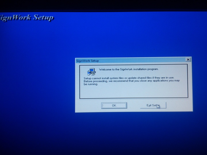

ik heb inmiddels een kabeltje gemaakt volgens dit schema
http://www.uploadarchief.net/files/download/resized/asc%20333%20kabel.jpg
De lichtkrant heb ik getest op een pc met windows xp erop en het werkt, op een andere windows versie werkt ie niet .
Is daar nog iets aan te doen zodat de software werkt op windows 7 ?

vertel eerst eens iets meer over de kabel en hoeje die gemaakt hebt, wat voor spullen , cq typen nr zijn er gebruikt. Juiste drivers geinstaleerd ?
Als het oude displays zijn, is de software wel geschikt voor verzie's boven XP ? juiste rechten ?
[Bericht gewijzigd door Shiptronic op vrijdag 15 november 2013 00:08:40 (26%)
De lichtkrant is ongeveer 10 jaar oud ,denk ik.
Dat kabeltje heb ik gemaakt volgens dat schema wat ik al eerder gestuurd heb .
Een telefoonsnoer met een RJ11 stekker en een RS232 female stekker.

Die software is zelfs niet gemaakt voor WinXP, maar voor 95/98. De installer wil bij mij op 64 bit nog niet eens starten. Heb je hem zelf al eens op Win7 32-bit geprobeerd? (Ik denk eigenlijk dat dat ook niet werkt hoor..)
Andere optie is het protocol over die RS232 even ontcijferen. Kan allemaal niet heel spannend zijn lijkt me.
Ik heb de software geprobeerd op een pc met Win7 32-bit, Dan krijg ik alleen een opstart scherm te zien en dan gebeurd er verder niks .

Kan je van het programma zelf (.EXE bestandje) onder eigenschappen / verzie niet zien wie het geschreven heeft en of er evt. een nieuwe verzie te vinden is ? (heeft mij in het verleden al eens verder geholpen)
Dan kom je in Win7 x86 (32bit) toch al ergens. Die melding kun je negeren, en op OK drukken. Maar als ik je goed begrijp gebeurt er na 'OK' niks?
