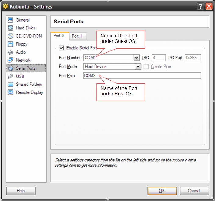

Ik heb virtualbox erop gezet met Windows XP ,lichtkrant programma geinstalleerd maar nu reageert de lichtkrant niet .
seriele poort doorgezet?
http://techtooltip.files.wordpress.com/2008/09/virtualboxserialportsettings.jpg
onderste naam is de poort op je windows 7 pc. bovenste is in de windows xp pc.

Op 2 december 2013 11:38:25 schreef Progger:
Bedankt voor je uitleg , ik kan de lichtkrant nu bedienen via de pc.
