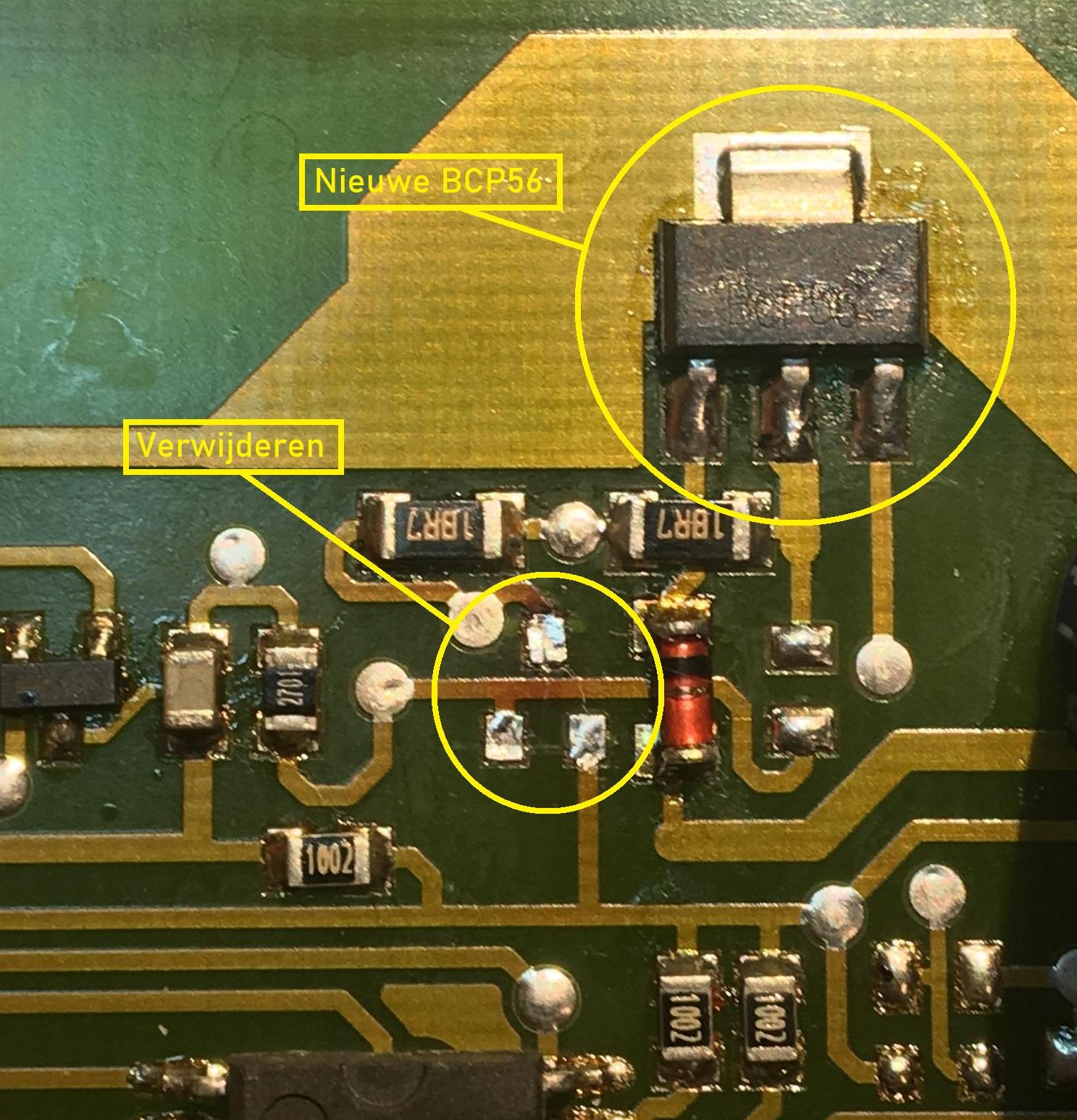

Siemens afzuigkap LC75951 / D-FX32-4
Problemen:
  • Na inschakelen gaat naar verloop van tijd de afzuigkap geheel uit. Dit kan 1 minuut zijn maar ook na 15 tot 20 minuten.
  • Motor, verlichting en verlichting van de tiptoetsen. Alles uit.
  • Soms is de afzuigkap weer aan te krijgen maar meestal niet meer. Sporadisch drukken op de tiptoetsen kan er soms voor zorgen dat deze weer aan gaat.
  • Compleet random en een hele eigen wil !
Maar goed, na een zoektocht op internet kost een nieuwe printplaat toch gauw tussen de €300.- en €350.-
In de afzuigkap zit een printplaat met typenummer: Neff 195.190.388.
Update 29-01-2016
De printplaat met nummer: Neff 195.179.526 ziet er bijna hetzelfde uit als bovenstaand nummer en heeft dezelfde problemen en oplossing.
Na verder zoeken blijkt dat dit euvel zich vaker voordoet en dat het vervangen van een SMD BC817 transistor het probleem oplost. Vandaag de transistor vervangen door een BC847 en probleem verholpen.
-modedit-
Voor het overzicht een paar fototjes van een mogelijke reparatie toegevoegd aan de startpost.
De plaats voor de BCP56 is niet op alle printen aanwezig, dan is de beste optie het bestaande torretje te vervangen voor een bc847

Da's toevallig, pas nog zo'n afzuigkap gefixed, alleen onder een andere merknaam ( miele ? )
Daar was inderdaad dat zelfde torretje nogal 'crusty', ongetwijfeld omdat het ding voor zijn bouwvorm relatief veel vermogen moet verstoken.
Ik snap toch al niet waarom het zo moeilijk moet, die hele constructie rechts van het torretje maakt 5V, ik heb er dan ook gewoon een TO220 7805 in gegooid, en dat werkt alweer een paar maanden prima.
Waarom ze er zo'n zandkorrel van een tor in gegooid hebben is mij ook een raadsel, er zit notabene een footprint op voor een flink zwaarder iets.

Ik heb het met die 7805 heel quick en vooral dirty opgelost.
Ik heb de regelaar met zijn ingang en massa direct op de brugcel gebakken, de uitgang hangt aan de +5V rail. Die rail is bij twijfel makkelijk genoeg op te sporen, voeding van de uC en de Eeprom hangt er aan. Dus even in die datasheet kijken wat de Vcc pen is en dat lijntje volgen.
Het verdachte torretje wel even van de print wippen.

Heb indertijd hetzelfde probleem opgelost door de betreffende SMD door een ouderwetse en robuuste BD847 te vervangen.
Vond toen de oplossing op een Duits en Engels forum en kwam ook bij NEFF terecht.
De SMD vervangen door een nieuwe is niet zo makkelijk maar met wat speuren kun je iets verder op de print wel de relevante plekken vinden waar de sporen door de print gaan en waar zich dus meer tin bevindt.
Daar kun je makkelijk de 3 poten van de transistor verbinden.
De afzuigkap doet het al weer 2 jaar goed.
