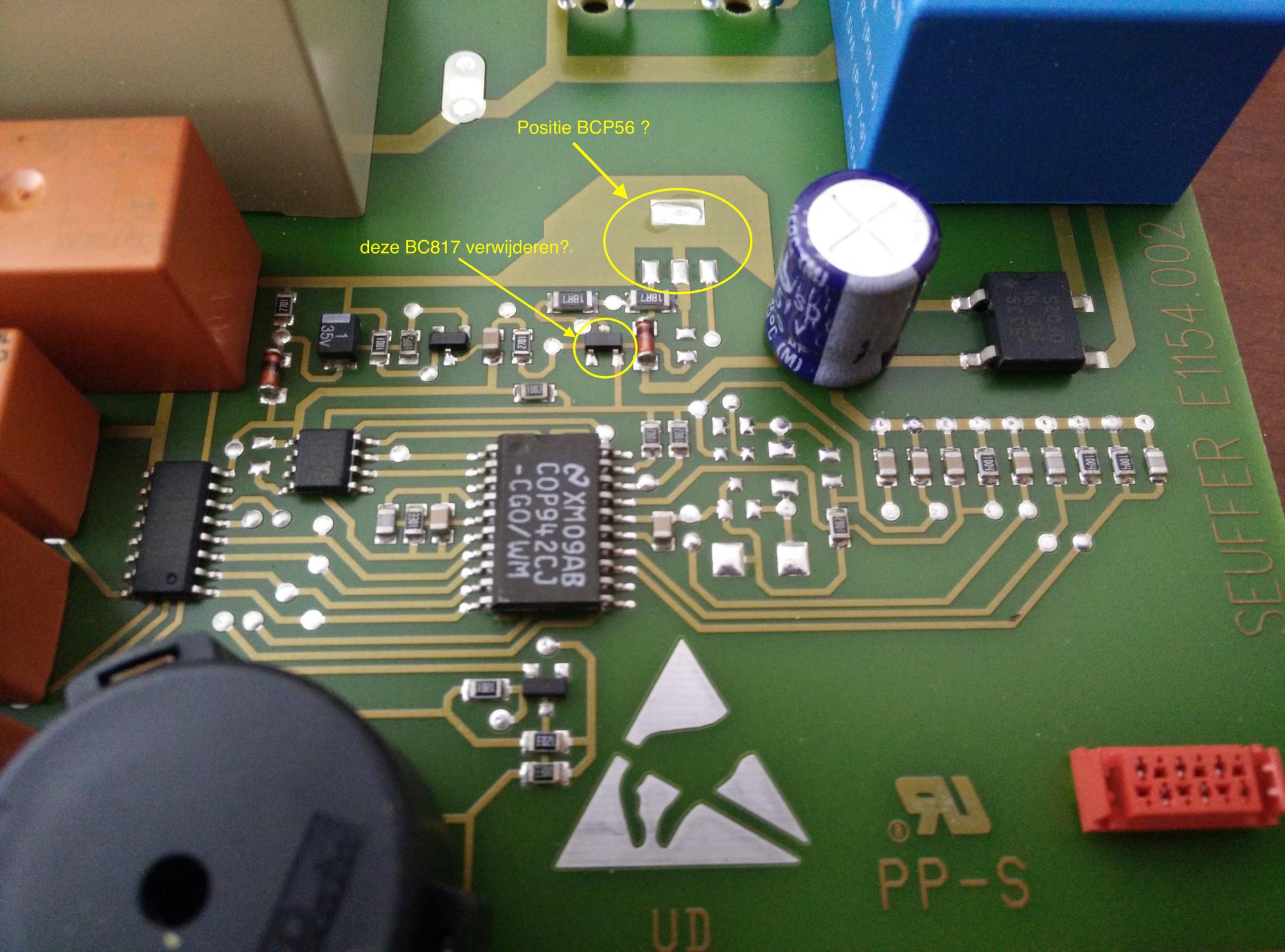

Duidelijke overslag door vettigheid. Ik vermoed dat dit een modificatie printje is? ook al aardig wat printen de revue gepasseerd, maar ook nog nooit gezien.
@SMD: om misverstanden uit de weg te gaan heb ik mijn printplaat op de bijgaande foto voorzien van commentaar aangezien ik jouw woordelijke uitleg toch nog anders kan interpreteren,.. en foto's zeggen meer dan woorden...
Op 17 maart 2018 18:36:10 schreef smd:
BCP56 past op de lege plaats welke nu geen transistor zit. Je haalt de kleine transistor weg ( Zit er vlak naast en printsporen zitten 1 op 1 met beide transistor locaties verbonden) en klaar!
Klopt de door mij omcircelde positie van de te plaatsen BCP56?
Helemaal 100% correct! geen speld tussen te krijgen...

Voor die gene die nog niet precies weten waar ze de BCP56 moeten plaatsen, hier een foto.

Moet je ze ook wel vertellen dat de andere transistor moeten verwijderen naast diode..Bekend werk trouwens...

Inderdaad @SMD. Overigens is deze handeling niet echt noodzakelijk aangezien ik al vele van deze printplaten heb gerepareerd (EU wide) met gewoon vervangen wat ik in het starttopic heb geschreven. Er zijn ook printplaten die deze mogelijkheid niet eens hebben.
Siemens heeft veel soorten van dit ontwerp uitgebracht maar "vergeten" het één en ander te updaten. (lees; expres extra inkomsten te kunnen genereren á € >300.- per printplaat na vijf jaar gebruik)
Mijn reparaties gaan al meer dan vijf jaar goed :-)

Stiekem vind ik de oplossing van nishigoi dan net iets netter.
Dat arme torretje in SOT23 krijgt het toch wat te warm, bij de versies die ik gefixed heb zag dat torretje er ook wat verkruimeld uit.
Zo doe ik het ook Sine, deze tor kan 1 A aan en de SOT23 slechts 500 mA
@SMD,
Het is vooral het te verstoken vermogen, de belasting zal wel ruim onder de 500mA blijven.
Ik hoefde de defecte torren in ieder geval niet te zoeken, die vielen zowat vanzelf uit elkaar.
Maar die grotere package icm het kopervlak waar de tor op zit maken dat die het heel wat langer zullen uithouden dan een transistor in het zelfde zandkorrel formaat.
