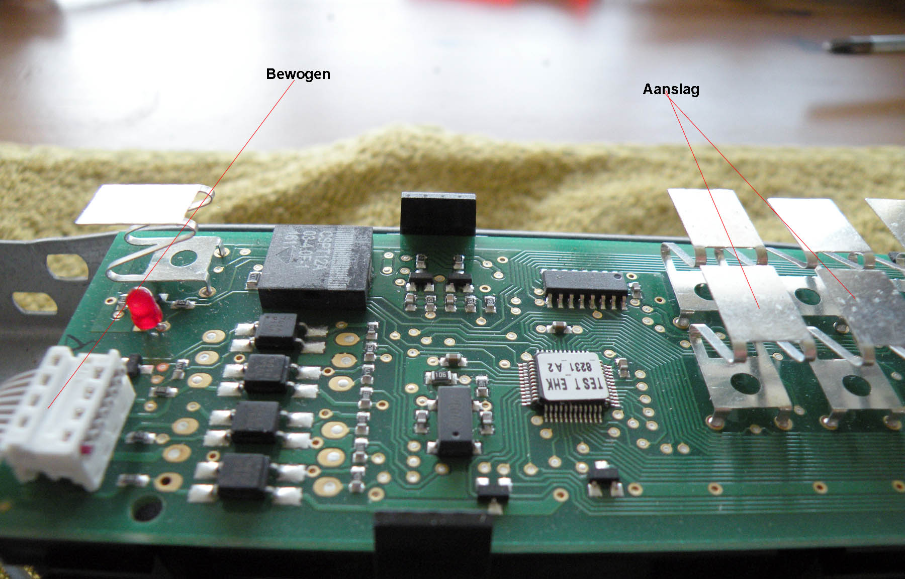

Na het scheiden van de kookplaat en de glasplaat beide geïnspecteerd.
Wat mij opviel was dat de onderkant van de glasplaat volledig bedekt was met een dunne vettige? laag. Terwijl er toch een goede ventilatie is naar "buiten".
Ook de plek op de binnenkant glasplaat waar de bladveer plaatjes tegen aan rusten was "wazig" en op de boven kant van die bladveertjes zaten ook aanslag spikkels. Zie de foto's. Zowel de binnenkant glasplaat geheel gereinigd met IPA en ook de bovenkant van de bladveertjes met IPA grondig gereinigd.
Ook beide bandkabel connectoren iets bewogen.
Zo te zien werken die "tip toetsen dus niet op kleur, druk maar op nadering van een voorwerp. Dus in dit geval capacitief of op "brom" signaal.
Ik laat nu de kookplaat even goed drogen en ga deze vanmiddag weer plaatsen.
Ik heb wat foto's geplaatst om mijn verhaal te ondersteunen.

Ik probeer de werking van de schakeling te begrijpen.
De bladveren gaan , zover ik kan zien, naar twee 74HC4052D toe.
Dat zijn 4 channel analog multiplexer/demultiplexers.
Ik kan in de diverse toepassingen (application notes) geen toepassing vinden die overeenkomt met de aanwezige schakeling

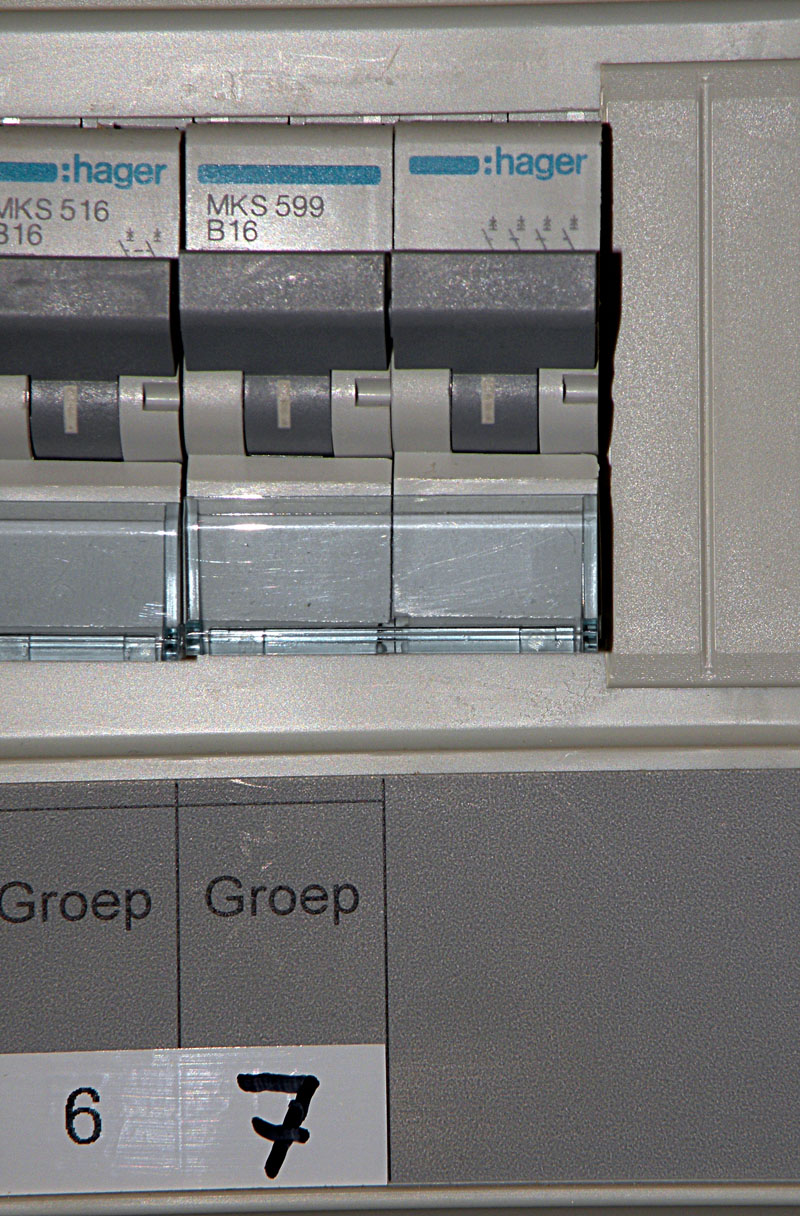

Ná het "resetten" van de kookgroep deed alles het weer.

De onderkant van het printje met de bladveren is helemaal bedekt met zéér kleine SMD onderdelen. Ik ben ook niet in staat om daar een bruikbaar schema van te maken.
Maar goed, morgen weer de kookplaat uit zijn/haar sponning trekken, omgekeerd op tafel leggen en de beschermkap etc loshalen.
En dan maar weer meten en aantekeningen maken. Een principe tekening/schema zou mij zéér behulpzaam zijn maar kan ik nergens op het Internet vinden.

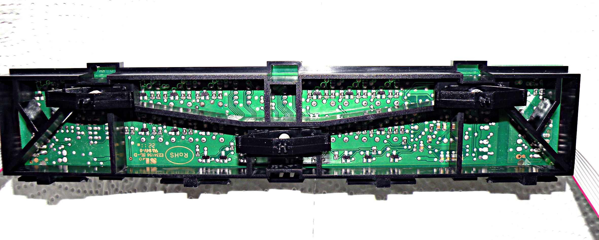

Daar de beide grote printen wél of niet aangaan en , indien ze wel aan gaan, beiden prima werken, inclusief de temperatuur instellingen, ga ik er van uit dat deze beide grote printen correct werken..
Dus mét de tiptoetsen warmer of minder warm zijn te regelen.
Blijft mijn overblijvende conclusie dat het probleem toch in de tiptoetsen print zit.
Daar kan ik visueel niets op/aan ontdekken.
Het enige zou kunnen zijn dat de elco in het kookwekker circuit kuren vertoont.
Echter de bediening van deze tiptoets, alsook de blokkeer toets met led, is het enige wat correct werkt.
Voor de rest zie ik geen andere "twijfel" onderdelen.
Vier foto's bijgevoegd,

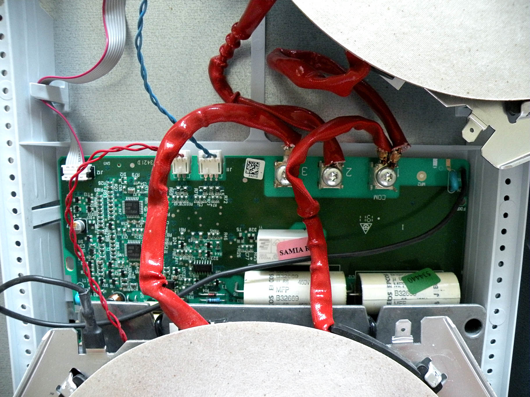

Ik zie rechts wat 701A optocouplers zitten. En 1 elco links. Mijn lijstje van zaken die verslijten, vaak maar niet altijd in deze volgorde:
1 relais
2 elcos
3 optocouplers
4 connectoren slecht contact
Het ligt ook een beetje aan de designkunsten van de ontwikkelaars en de hoeveelheid derating die ze toepassen.
Ik kom net terug van een project van 3 maanden in Italië voor inductiekookplaten. Wel een andere fabrikant, dat zie ik duidelijk aan de PCBs.
Ik verwacht dat op je grote PCB een voeding voor de 5V zit. Die kun je wel herkennen aan ofwel een 7805 ofwel een klein geschakeld voedinkje met relatief kleine opslagspoel.

Er zitten twee grote dubbelzijdige printen in, zo te zien beide gelijk aan elkaar.
Daar het probleem tegelijkertijd voor beide printen/kooksecties is opgetreden en beide secties tegelijkertijd werken of niet werken en gevoed worden door twee verschillende maar wel gelijke netspanningen denk ik dat het niet aan de twee grote printen ligt.
Het aanwezige relais op beide printen is 12Volt. Kan 16 Amp. schakelen.
Er zit op elke grote print twee kleine spoeltjes en een klein trafootje.
Helaas kan ik niets meten, bewegen of i.d. terwijl de kookplaat in bedrijf is/moet zijn.
Een 5 Volt regelcircuit kan ik niet vinden op die weer een dubbelzijdige printen met veel SMD onderdelen.
De connectoren heb ik bewogen, de bandkabels zitten blijkbaar vast op de "toetsenprint" gesoldeerd, de bandkabel op de hoofd-printen krijg ik zonder fors geweld niet los.
Maar ook hier denk ik dat het volkomen synchroon optreden van fouten van beide printen eigenlijk kan worden uitgesloten.
De benodigde voedings-spanningen voor beide printen worden op ieder van de grote print gemaakt. Functioneren volkomen onafhankelijk van elkaar. Géén verbindingen tussen beide secties en apart door de netspanning gevoed.

Een 5 Volt regelcircuit kan ik niet vinden, weer een dubbelzijdige print met veel SMD onderdelen.
Dat is apart, ik zou toch zeggen dat er ergens een kleine module met een transformatortje moet zitten. Misschien is het zo een geïntegreerde module vergelijkbaar met deze:
Bron: Traco ECE050
Ik kan geen andere elco vinden op de grote print, anders dan de 1 op elke print die zo te zien geen verbinding heeft met de kookwekker.

edit: Wat ziet mijn oog? Kijk eens daar:
Een verborgen voeding, ik vermoed dat daar een regelchip onder een trafoo'tje zit en dat er achter dat aluminium misschien nog wel een paar elcoo'tjes leven.
