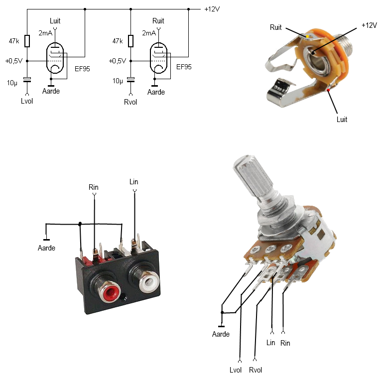

http://www.mijnalbum.nl/Foto-IBNLREQO.jpg

klopt ie dan zo? na de trafo komt er een gelijkrichter,
en hoe moet je precies die hoofdtelefoonaansluiting maken?
want nu heb ik hem gedaan zoals ik dacht dat ie goed is
gr bramlive
Met de volumeregelaar kun je beter het schema van @jeroen79 aanhouden. En het plaatje waar het ook in staat. En de beschrijving.
Bij de aansluitbus van de koptelefoon moet je de anodes op de tip en ring aansluiten (dus let op welke soldeerlippen daar contact mee gaan maken), en de plus op de gemeenschappelijke bus.
Het is hier niet zo goed te zien wat je van plan bent, maar het lijkt fout.
Ik zie iig dat de TS pin 3 en 4 van elke buis wil doorverbinden. Dat is juist niet de bedoeling! Pin 3 en 4 zijn juist de gloeidraad, die moet je natuurlijk niet kortsluiten maar in serie met elkaar zetten.
En ook dat staat op die site!

Op 3 februari 2014 14:58:12 schreef bramlive:
gr bramlive
http://i.imgur.com/kaz9XWq.png
Top! Zo is die veel duidelijker, ik zie ook wat ik fout heb. Gedaan, bedankt!
Maar de aarde, moet je die bij elkaar voegen en dan op de bodem van de behuizing vast zetten?
Of is dat de min?
Gr
