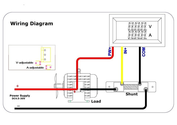

Hier het aansluitschema (met shunt) van dezelfde meter.
Ik heb hem via eBay gekocht voor in de auto (laad circuit), maar hij kan helaas geen nagetieve stromen aan.
Er zit een SMPS in voor de ampèremeter, dus geen aparte voeding nodig!
Je moet geel met de zwarte draad van de verbruiker verbinden en de shunt weg laten. De andere twee zwarten draden (com) kunenen gewoon aan elkaar.
edit:
Mijn meter heeft een gevoeligheid van 75 mV voor het ampèredeel. Houdt daar rekening mee als er geen shunt bij zit, let daarom goed op of er geen shunt in de meter zit en lees de handeleiding goed.
Juist omdat de voedingen gescheiden zijn, kan je straffeloos de - aanelkaar knopen (in geval van de spanningsmeter) of het geheel in serie hangen (in geval van de stroommeter).
