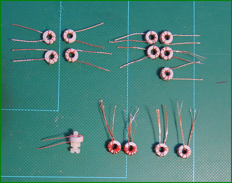

Deze week ook nog een beetje productief geweest wat betreft de transformatoren die achter de AD811 komen.
Ik heb besloten om het op een Eurokaart formaat te bouwen, dat is twee maal een AD811 met 10 uitganstrafo's, zie bovenzijde van de foto.
Je kan ook zien hoe ik de trafo's ga bevestigen, met een Nylon schroefje.
De trafo's die rood gelakt zijn, hebben meer windingen, deze zijn voor de uitgang die omschakelbaar is tussen 1, 5 en 10Mhz, andere frequenties heb ik laten vervallen daar ik twee goede functie generatoren heb die daar in kunnen voorzien.
Rechtsonder, de twee rose gelakte trafo's, bijna niet te zien op de foto, zijn de driver trafo's voor de twee AD811 trapjes voor de alleen 10Mhz uitgansfrequentie.
Ik zoek aleen nog van die blikken doosjes die hoog genoeg zijn in Euro formaat, het liefs 4 a 5 cm hoog. Weet iemand wie deze op voorraad heeft?
Dit omdat ik dan op een normale manier mijn toltrimmers kwijt kan.
De toltrimmers i.v.m. hun hoge Q, ander zou ik wel de folie trimmers nemen.s
