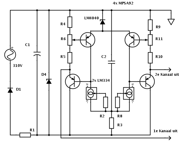

Ik heb ook weer eens iets kleins gemaakt,half voor functionaliteit en half uit onderzoek/interesse :)
Ik heb een versterker met 2a3's, fixed bias. 2a3 ziet graag een kleine rooster-afleidweeerstand. Dus je fixed bias regulator moet een aardig lage uitgangsimpedantie moet hebben, omdat je anders maar een hele kleine weerstand kan gebruiken en dat vind de voortrap dan weer niet leuk... en dat ook nog eens op -45V. Daar zijn geen kant en klare oplossingen voor, dus die heb ik lekker zelf gebouwd! Het wordt gevoed vanaf de hoogspanningswikkeling, aangezien ik geen speciale wikkeling heb om van af te tappen...

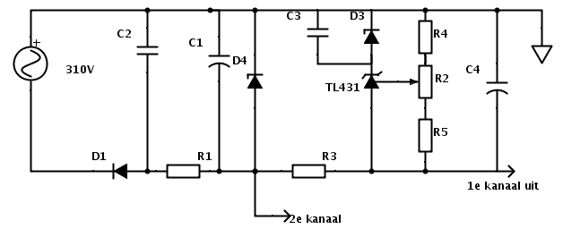

Het eerste ontwerp viel nog al tegen. Deze had een bijzonder slechte temperatuur coëfficient, 3 minuten na opstarten was de spanning met 1V gestegen, daarna wel stabiel. Daarnaast gebruikte hij nogal wat stroom, 10mA.
Edit: Ik zie tot mijn schrik dat de PNP's verkeerd om staan :o
Het tweede ontwerp wat ik vandaag gebouwd en getest heb gebruikt maar 4mA, en het verschil in uitgangsspanning na 30 seconden is maar 12mV, daarna stabiel. Dat lijkt er meer op! bovendien reageert deze ook veel sneller op het trimmertje. Hier mist de 1uF uitgangs cap nog in het schema. Die zit dan ook niet op het bordje maar zo dicht mogelijk bij de buis.
De printjes, onder en boven. links is de eerste, rechts de tweede.
Qua ruis, kan ik van beiden zeggen dat de versterker muisstil is :) met je oor tegen de speaker hoor je niks. en dat is niet altijd even makkelijk met DHT's ;)
Het zal geen Blackdog-like performance hebben, maar ik ben tevreden :)
Hi The Engineer, :-)
Ik begrijp je schakeling niet.
Wat bedoel je met de uitgangen?
Ik zie 3x 2e kanaal staan en 1x 1e kanaal, wat is daar de bedoeling van?
Welke spanningen op welk punt, naar welk onderdeel...

Wat voor rooster lekweerstand gebruik je nu dan, wat is de impedantie die de voorversterker ziet?

eerste kanaal staat voor de ene helfd van het sterio gebeuren
het 2de kanaal staat voor een kopie van alles wat je ziet
dus de voedingslijn erheen
en die gaat naar de andere helfd van het sterio gebeuren
Hoi blackdog,
De maximale roosterlekweerstand van 2a3 in fixed bias maximaal 50K. ( dat is nog al weinig voor een buis) Dat is dus gelijk aan opgeteld de uitgangsimpedantie van de regulator, eventueel de grid stopper, en de lekweerstand.
Ik heb twee buisen ( Stereo SE) dus twee regulatoren nodig om evt. ongelijkheid van de eindbuizen te kunnen corrigeren.
In het eerste schema heb ik het deel na de zener D4 dus twee maal opgebouwd, daar is de pijl "tweede kanaal" dus om aan te duiden dat er nog zo'n heel ding zit. op "1e kanaal uit" tap ik de bias spanning af voor het eerste kanaal :)
Schema twee is wat lastiger, en ik wil hem toch in mijn schema databeestje opslaan.Ik heb die even opnieuw gedaan, gelijk beide kanalen en de PNP's goed. Die staat in de startpost. Hopelijk is die duidelijker :)
R3 is overigens gewoon om er voor te zorgen dat de LM334's niet teveel spannng over zich krijgen. aangezien die beiden als CCS fungeren is de spanning over R3 ook constant. C2 is om dat stukje ietsje later te laten opstarten dan de rest, ook weer om de LM334's te sparen. Voor nog hogere spanningen zou ik wel eerder voor een constant current diode gaan. >aar LM334's had ik op voorraad en zijn een stukje goedkoper.

Die stabiliteit die je wilt, heb je die op het rooster gemeten?
Als je vanaf de regelaar komt die je gebouwd hebt en dan met 50K naar het rooster gaat, dan is die 10 Ohm Ri van de regelaar zo klein t.o.v. de 50K weerstand dat die weg valt.
Waar ik dan nog op doel is dit, de buis zelf bepaald ook de uiteindelijke roosterspanning (roosterstroom)
Maar, als het goed werkt voor je, ben ik ook happy :-)

Hoi Blackdog*,
Die rooster lekweerstand mag maae 50K zijn juist om de invloed van de buis te verminderen. In kathode bias ( dus met lokale feedback) mag de waarde tot wel 500Kohm zijn aangezien de kathode feedback het "wegrennen"van de anode stroom tegen gaat.
Op 10 januari 2015 18:56:44 schreef blackdog:
Dat is dus ook het idee :) meestal pakt zie je een potmeter over een zener en dan aan de wiper nóg een weerstand, naar het grid. Dan kom je dus bijna nooit < 50KΩ , tenzij je een erg laag ohmige potmeter kiest. Dan is dit efficienter en stabieler :)
Overigens ben ik benieuwd waar je een Zout van 10 ohm vandaan haalt? Ik had veel lager berekend. Daarna die LM4040 toegevoegd, en toen ging hij nog verder omlaag...

Hi The Engineer,
Gewoon een gok die 10 Ohm, geen idee van je instellingen, er staan geen waarden bij de onderdelen.
Ik zo zeggen belast de schakeing eens met een weerstand en lees het verschil af, bereken dan de Ri.
Waarschijnlijk is als het goed is opgezet de Ri voor DC van de schakeling zelf, lager dan je bedradings weerstand :-)
