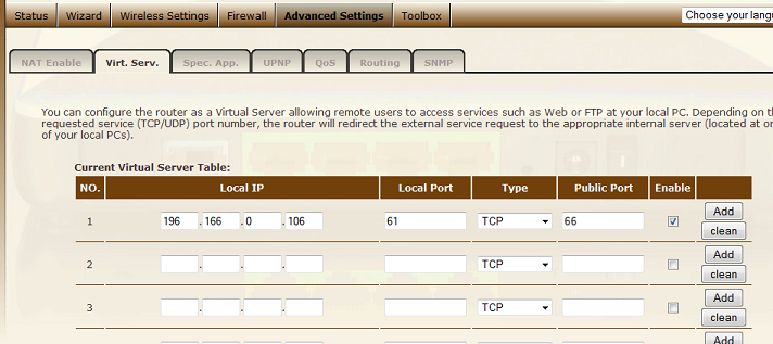

Heeft nog iemand zo een toestelletje in zijn bezit ?
Ik kan dit toestel bedienen met mijn eigen draadloos PC en tablet via telenet bij mij thuis. Maar ben ik bij iemand anders en wil mijn toestel van daaruit bedienen dan lukt dit niet. Graag een antwoord hierop.

Als je het juiste IP-adres weet en poortnr. moet dit niet zo moeilijk zijn, wel evt. poorten in je router juist adresseren.
Heb ik gedaan, maar toch lukt dit niet via iemand anders zijn e-mail adres
dat zou via de browser kunnen, dan moet je router zo ingesteld zijn dat port 80 van je externe IP doorgekoppeld wordt naar het IP van die velleman kaart. dit is gedaan? dan zou je normaal de webpagina van die kaart moeten zien.
ik denk net aan iets, blokkeerd telenet geen poort 80? zodoende dat mensen van buitenaf niet in de config van u modem kunnen knoeien?
http://klantenservice.telenet.be/content/welke-internetpoorten-blokkee…
je zal dus bv poort 1024 van extern moeten koppelen naar poort 80 intern.
zodoende als je dan je browser bij iemand anders stuurt naar
http://xxx.xxx.xxx.xxx:1024 zou je dan wel de pagina moeten krijgen (xxx.xxx.xxx.xxx zijnde jouw ip adres).

Hoe koppel je port 1024 extern aan port 80 intern ?
iets zegt me dat je dan je poorten in de router niet hebt open gezet :-s
je moet ergens een tabblad hebben NAT ofzoiets.
daar geef je in: external port 80
internal IP: 192.168.1.X
internal port 80
daar moet dan nu staan external port 1024
internal port 80
hier een voorbeel van zo een router met een aantal configs
http://blog.metasys.pl/wp-content/uploads/2012/02/port_forwarding.png
daar zie je ook dat ze externe poort 22 niet koppelen aan de interne 22 maar naar 2222

Zelfs als je intern 80 wilt opgeven gaat dat niet. Trouwens je kunt alleen via mijn.telenet je router aanpassen :( dit onder Draadloos internet

Heet in een router soms 'Virtual Server Table'
http://www.uploadarchief.net/files/download/virtserv.png
