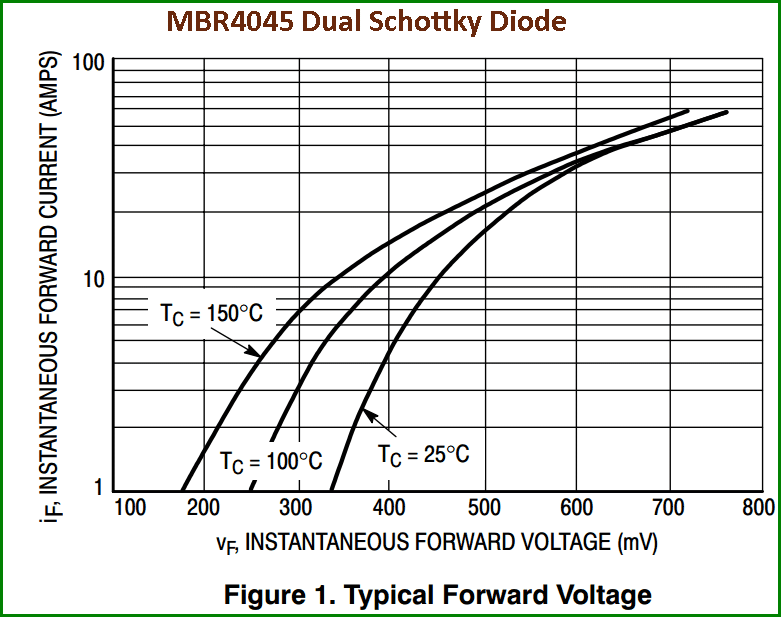

Kijk nu in het onderstaande plaatje, naar de drempelspanning van de diode.
We gaan dan even uit van 25c en zien in de grafiek bij 400mV drempel er iets meer dan 4 Ampere loopt.
Dit mag je dan 4x doen omdat je vier dioden hebt en dan kan je dus bij 16 Ampere ongeveer 400mV extra drempel verwachten bij kamertemperatuur van de dioden.
http://www.bramcam.nl/NA/NA-DL-5534/NA-5534-sch-24.gif
Er van uitgaande dat de bouwer de 10 Ampere versie bouwd, kost het bij kamertemperatuur ongeveer 370mV extra dropout spanning van de Dummy Load.
Er zijn natuurlijk nog andere dioden zolas de 40CPQ100, deze is 100V en kost je op de zelfde manier toegepast ongeveer 500mV drempel.
En als laatste weer een 45V dual Schottky maar dan een dikke, de DSS2x81-0045B 2x 80 Ampere diode een een beetje prijzig.
Per diode geeft deze bij 25c ongeveer 320mV drempel bij 5Ampere per diode.
Je wint bij deze diode dus ongeveer 50mV drempelspanning, dat is wel wat weinig t.o.v. MBR4045PT.
Ik weet alleen niet of jullie dat prijsverschil voor lief willen nemen, 20€ voor de DSS2x81-0045B.
De 40CPQ100 kost 2,45€ en de MBR4045PT kost 1,45€, de prijzen heb ik gevonden op de EOO site.
