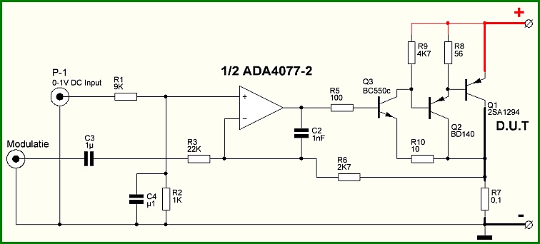

Hi Bramvr,
Ik lijk misschien een beetje drammerig maar...
Ik wil zien wat je schema is, als je aan het moduleren bent.
Met alle waarden er in, misschien ook weer foto's.
Electronica is NIET makkelijk, er zijn zeer veel variabelen en met weinig info kan ik ook maar weinig zinnigs jouw kant op sturen.
Wij kunnen hier niet zien wat en hoe jij gemeten hebt.
Welke aparatuur heb je gebruikt, hoe aangesloten enz.
Dit is ook een leerproject voor je, hoe presenteer ik data aan anderen zodat wij met een zo hoog mogelijk rendement jou (Bramvr) kunnen helpen.
Vraag je dus af, wat een ander zou willen weten, om jou optimaal te kunnen helpen.
Probeer je in de anderen te verplaatsen bij het presenteren van vragen.

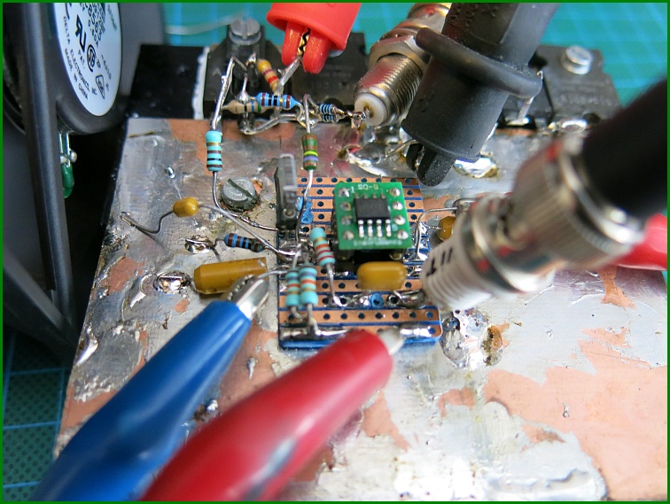

Hi Bramvr,
Dat je potmeter op 7,3K staat, dat zal wel.
Heb je goed gelezen wat ik aan je vroeg, je hebt alleen een schema gestuurd maar niet getekend hoe je meetapparatuur hierop is aan gesloten, moet ik dat zelf bedenken en dus ook alle mogelijke fouten die jij daar misschien bij gemaakt heb bedenken?
Ik heb een grote kop, maar dat gaat echt niet hoor
Hoe moduleer jij deze schakeling?
Je schema is trouwens fout, C1 hoort tussen pin 6 en pin 2 te zitten en begin bij ongeveer 2,2nF en maak R5 iets van 2K2.
Dat is een aardige beginwaarde.
R5 moet appart aan de 0,1 ohm weerstand worden aangesloten.
De onderzijde van de 0,1-Ohm weerstand is een sterpunt waar ook de onderzijde van de 470 weerstand aan moet.

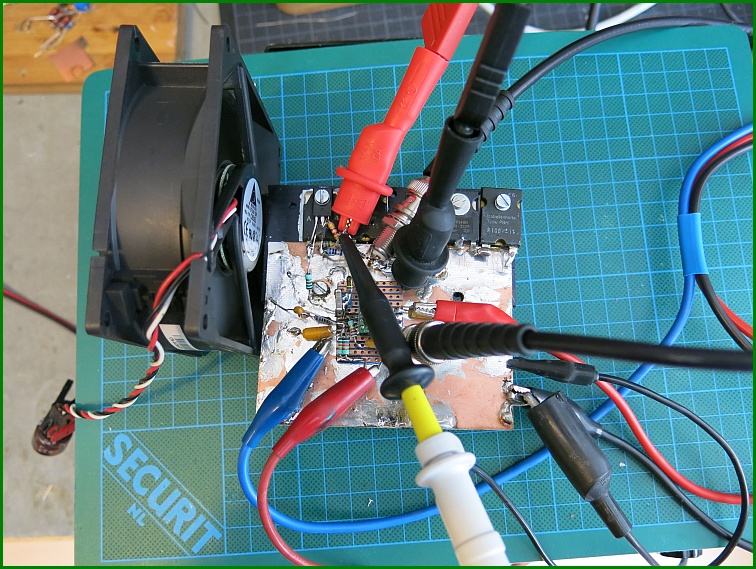

Die lange draden die ik op foto's van je heb gezien kan niet, in ieder geval niet als jij bandbreedte metingen gaat doen.
Goed dat je dat zegt het is maar en teken fout maar fout is fout
Ik zal morgen nog wat testen doen met een goed schema en de meetpunten daarop. Ik zal ook screenshots van mijn scoop maken.
Dit is nu het geval deze zijn via de GND met elkaar verbonden. Of mag het juist niet aan massa hangen?
Wat is zoal de maximale lengte? Hoe wordt dit dan gedaan om naar de koelplaat te gaan? Coax kabel? Moeten alle draden korter of alleen de draad van de gate en van de meetweerstand?

Op 27 juli 2014 00:22:33 schreef bramvr:
Nee, wat Blackdog bedoelt is dat het een STERPUNT moet zijn. Dus in plaats van dat allerlei draden via-via daar wel een keer op aangesloten zijn, moet iedere "verbruiker", z'n eigen draad naar dat punt hebben. De belangrijke verbruikers heeft Blackdog genoemd.
Op 27 juli 2014 00:13:27 schreef blackdog:
[...], C1 hoort tussen pin 6 en pin 2 te zitten en begin bij ongeveer 2,2nF en maak R5 iets van 2K2.
Ik heb in Spice zitten simuleren en ben op rond de 1k en 3nF uitgekomen. Door de weerstand te vergroten en de condensator te verkleinen blijft het kantelpunt ongeveer hetzelfde, maar waarom gaat jou voorkeur daarheen uit?

De maximale lengte is geen vast getal. Maar die maximale lengte is van een hoop zaken afhankelijk. O.a. de frequentie.
Vaak wordt iets van 10cm aangehouden.
Afhankelijk wat de beperkende zaken zijn, zijn er ook diverse oplossingen.
Voedingslijnen ontkoppelen m.b.v. condensatoren.
Layout PCB aanpassen.
Draden twisten.
Afgeschermde kabel.
Dikkere draden.
Buffers of versterkers.
Stroomsturing i.p.v. spanning.

Hi rew,
Even over de door jouw gebruikte opamp, de OPA376 serie.
Deze is maar geschikt voor 6V voeding.
Dit samen met de gate spanning, de spanning over de Source weerstand en de maximale uitgangs stroom, vind ik het niet een goede keuze.
Kijk eens naar figuur 12 in de datasheet, dat geeft de uitgansspanning aan t.o.v. stroom. (samen met rbeckers zijn opmerking betreffende de Ru, 100 Ohm)
Denk nu ook aan het dynamische gedrag als je b.v. met pulsjes werkt als modulatie.
Constant moet de OpAmp de Gate laden en ontladen, met en een Logic Fet, waar je als ontwerper als eerste aan zou denken,
gaat dan in ieder geval niet, dit i.v.m. de zeer hoge Gate capaciteiten.
Alleen een "normale" fet heeft weer een hogere drempel voor de gate om de Fet in geleiding te krijgen.
Daar komt jouw beperkte voedingspanning van je OpAmp weer roet in het eten gooien.
En dan nog deze, de OPA376 serie heeft nogal weinig fase ruimte, deze is maar 40 graden...
Dit maakt, als je geen stroombuffer achter de OPA376 hebt, hij moeilijk rustig te krijgen is in deze schakeling.

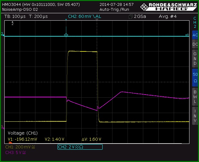

Hier ben ik weer met test resultaten
Het werkt nu beter dan daar voor. Ik heb alles van het breadbordje eens afgebroken. Waarschijnlijk zat er ergens een draadje fout waardoor ik rare verschijnselen kreeg.
Het apparatuur dat ik gebruik is een scoop met fuctiegenerator (Rigol DS1104Z-S)
Alle foto's zijn klikbaar.
Dit is het schema dat ik gebruikt heb. Ook staat er op aan gegeven welke kleur van probe waar is gemeten.
Hier is een foto van mijn testopstelling. Ik weet niet of je hier veel kunt op zien wegens een camera van mijn GSM en de schaduw vorming die ik daar heb. Zoals je zit op de foto heb ik de draden nog niet ingekort. Ik weet niet zo goed of het goed is dat ik alleen de draden van de gate en de shunt zo kort mogelijk neem. Of moeten de draden van de drain en de source ook worden ingekort? Ook werd er gezegd om een twisted pair te gebruiken maar welke moet ik als een paar nemen. Gate en meetweerstand?.jpeg)

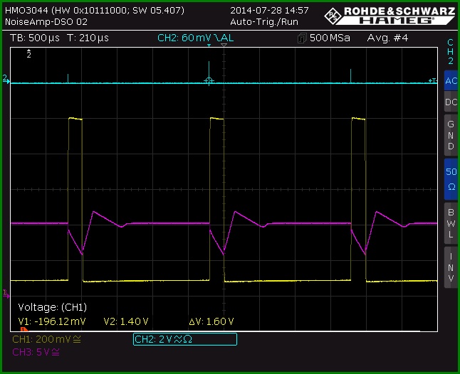

Hier heb ik enkele scoopbelden met verschillende frequenties. De frequentie kan je rechts op het scoopbeeld terug vinden. Alle testen zijn met een load van ±0A tot en met 1A.
Zoals je kan zien begint het bij 400Hz al wat mis te gaan.
Nu heb ik de weerstand (R5) even aangepast naar 1k en zoals je kan zien is het een stuk beter geworden bij 1kHz. Nu heb ik ook een meting met deze weerstand gedaan op 2kHz en als je de scoopbeelden naast één legt zie je dat het scoopbeeld overeen komt met het scoopbeeld op 1kHz met weerstand (R5) van 2k2. Dus ik kan ongeveer 1kHz meer aan nu. Nu weet ik niet hoe ver ik deze weerstand mag verlagen. Het is misschien nu beter om de condensator iets te verhogen? De parasitaire capaciteiten van de lange draden zullen hier ook wel meespelen denk ik. Misschien het breadbordje ook nog.
Ik hoop dat ik alle nodige informatie heb gegeven anders weet je me wel te vinden

Als eerste het schema.
Het schema opgebouwd met transitoren, hiermee geen capaciteit/driver problemen.
Nadelen? Ja, de verzadiging is duidelijk hoger dan met een FET.
Ik heb nu getest met één uitganstransitor met een pulshoogte van 10-ampere, je zit dan tegen de 3V aan.
In mijn Dikke Dummy Load heb ik 4 transitoren zitten en ik kom uit rond de 2V verzadiging, geen echte kortsluiting maar dat was ook niet de bedoeling.
Dit is de puls waarme het dynamisch gedrag gemeten wordt
Hoe ziet het er nu uit op de scoop, de bovenste blauwe lijn is de trigger puls, deze komt uit de HP puls generator via een schijdings trafo, hierdoor geen commonmode probleem hiermee.
De gele trace is de spanning over de 0,1-Ohm meetweerstand, de basilijn staat op een halve divisie, dat is 1-Ampere.
De top staat op 5 divisies, dat is dus 10Ampere piek uit de Delta voeding (DC Max. 5-Ampere).
Het leuke en informatieve zit hem in de Cyan lijn, de Delta voeding staat op 10V en dat zie je ook aan het begin stuk van die lijn omdat deze trace op 5V/Div staat.
Maak ik de stroom nu nog hoger dan raakt de puls vervormd ondat de spanning dan te ver inzakt door de Ri van de aansluitkabels en de inductie hiervan.
En stukje ingezoomd.

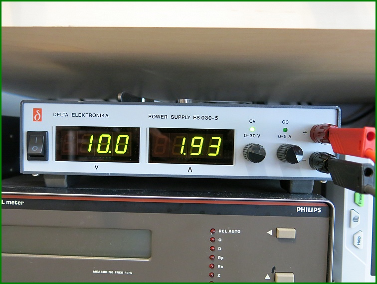

Het testobject volop in werking.
De voeding die getest wordt

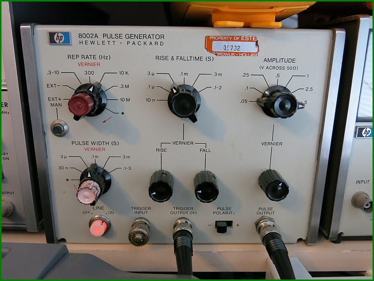

De gebruikte pulsgenerator.
De ADA4077-2 opamp gemonteerd op een stukje print zodat ik makkelijk aanpassingen kan doen.
Let op, hoe kort ik de bedrading hou, verder ook dat de modulatie ingang en de meetingang (bovenaan) via BNC worden uitgekoppeld.
De transitoren rechts bovenaan, zijn niet aangesloten.
De rode en zwarte klem zijn de getwiste kabel die komen uit de Delta voeding.
De moraal
Wil je goede pulsweergave, dan heeft een transitor eindtrapje de voorkeur, NEE geen 2N3055 of consorten!
Hier wordt een breedband audio transistor gebruikt Ft ongeveer 40Mhz.
De meetweerstand is van een een lage inductie type en ik gebruikte hier 0,1-Ohm.
Op de foto van het overzicht zie je rechts bovenaan, de extra transitor en 0,1-Ohm weerstand zitten, zeer kort bedraad!
Het resultaat is er dan ook naar, op het ingezoomde plaatje kan je zien hoe schoon de puls is die uit de voeding getrokken wordt.
En de Cyan trace geeft mooi aan, dat 2x30cm kabel natuurlijk getwist,voor een flinke spanningsval zorgen.
Dan kan je nog zo'n mooie Fet of meerdere transistors toepassen zoals ik dat doe, het heeft weinig zin.
Zoals ik al eerder deze dag aangaf, gebruik ik voor een aantal testen, hele korte banaan/banaan stekkertjes.
Ik hoop dat deze testsetup jullie wat meer inzicht heeft gegeven.
