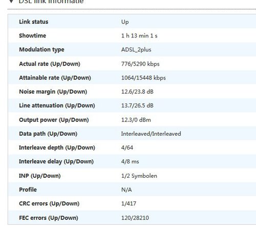

Op 6 juli 2017 06:46:27 schreef EricP:
[...]Eh... Dat staat er toch voor? Upstreem 0 CRC errors, downstream 371.Ik weet niet of die waarden 'hoog' zijn. Zo op het eerste gezicht in een kort tijdsbestek wel, maar wat beschouwt KPN als 'normaal'?
Het aantal FEC-errors maakt niet zoveel uit.
CRC-errors zijn veel erger, als je een tijdsbestek van 10 minuten neemt, dan mogen er maar heel weinig errors voorkomen. KPN hanteert dan maximaal 1 CRC-error per 10 minuten, liefst 0.
Dit alles gemeten op de poort in de centrale!!!

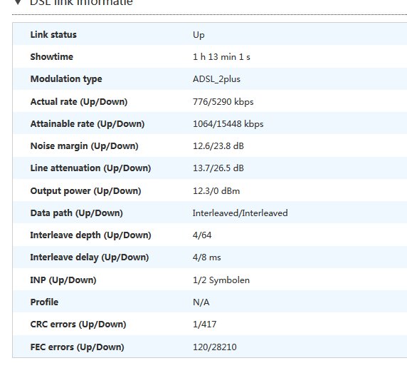

Op 6 juli 2017 14:44:55 schreef Roches:
[...]Het aantal FEC-errors maakt niet zoveel uit.
Ruim een uur geleden is de modem weer herstart.
Eerder op de dag ook al een keer hoorde ik van mijn vriendin.
Dit geeft m'n modem nu aan:

Op 6 juli 2017 16:04:38 schreef Max1966:
[...]Ruim een uur geleden is de modem weer herstart.
Die CRC errors zijn inderdaad niet best. Duidt op storing op de lijn. Kun je dit eens een poosje in de gaten houden en bijhouden op welke momenten die CRC's oplopen.
Zit er nu wel of geen telefonie dienst (*) op deze kabel? Als je geen splitter gebruikt, neem ik aan dat er ook geen telefonie dienst meer aanwezig is.
(*) gewone analoge of isdn telefonie
