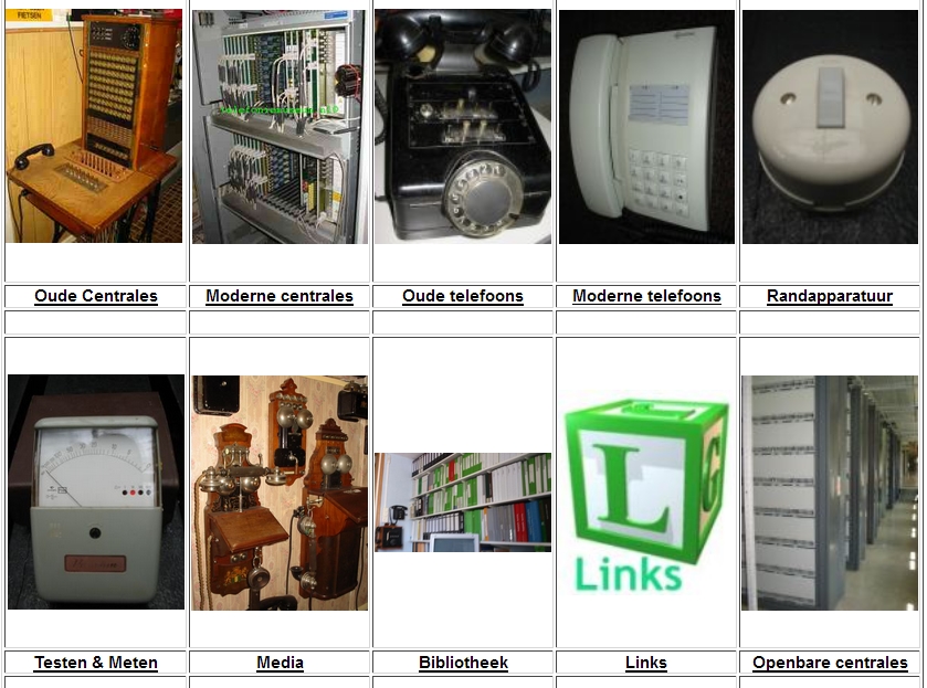

@Lambiek: Hier is ook wat je wel zal interesseren, en waarschijnlijk ook voor de andere techneuten.
http://www.actw.nl/
MVG Gerard.

Op 6 juli 2017 21:32:51 schreef GerardMonique:
[bijlage]http://www.actw.nl/
MVG Gerard.
Bedankt Gerard, dit is inderdaad erg leuk.
