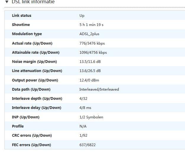

Vandaag was het zwaar knudde, snelheid is nu teruglopen naar rond de 3-4mb.
Modem herstart zichzelf steeds als die teveel data voor de kiezen krijgt.

Ik ben wel benieuwd wat de kabellengte is naar de centrale.
Heeft de topicstarter dit al eens opgezocht voor zijn postcode?
joopv
Hoe zeker ben je er van dat jouw telefoonkoper daar termineert? Wat meet jouw adsl modem dan aan lijn parameters?
Er zijn nog meer websites die deze postcode -> snelheid / kabellengte dienst kunnen leveren, ik heb alleen de soberste site die ik ken genoemd. De data komt indirect van KPN, geen idee hoe goed dat wordt bijgehouden als er straatkasten geplaatst worden.
Met 26,5 dB downstream demping bij TS zal er in ieder geval een aardige kabellengte aan hangen. Knappe engineer die dat kan veranderen. Hij kan misschien wat rommelen met de signaalnivo's van de naastliggende aderparen in de bundel, om de storing door overspraak te verminderen.

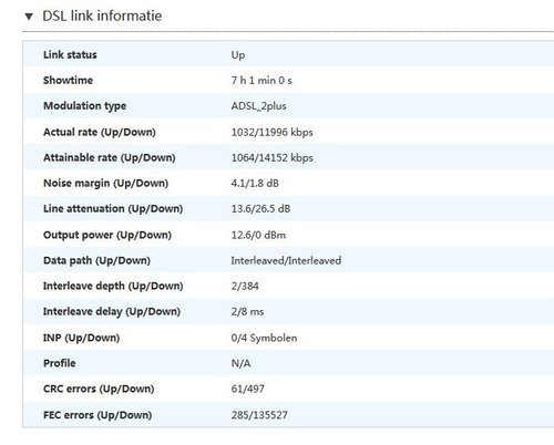

En dit vindt mijn modem ervan (ik heb het goedkoopste abonnement van XS4ALL):
Vandaag tussen 8-10 zou er een specialistisch monteur aan de gang gaan in de wijkcentrale / de lijn op storingen gaan controleren.
Ik heb (nog) niks gehoord van die monteur maar dat zou ook niet per se het geval zijn.

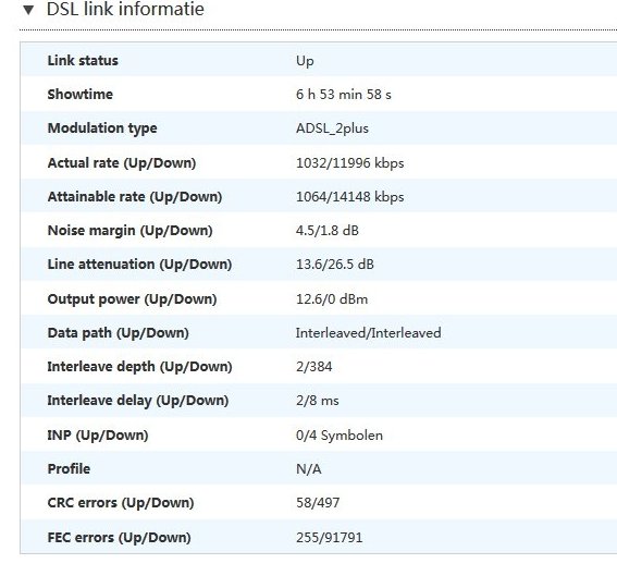

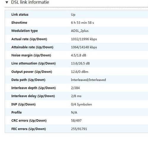

Wat ik nu kan zien is dat (na herstart om half 3 vannacht) de snelheid omhoog is gegaan maar ook dat de CRC fouten meteen enorm zijn gestegen en ook met elke verversing (de UP) steeds met 1 a 2 stuks stijgen.
Ik heb geen idee of de snelheidstoename met het werk van de monteur te maken heeft of door de herstart.
Ik hou jullie op de hoogte.
Modems "testen" bij het opstarten de lijn en onderhandelen met de andere kant wat ze een mooie/haalbare snelheid vinden. Vaak bij het onderhandelen lukt het om een hoge snelheid te halen, maar dan later zijn er toch "pieken" met iets meer storing en wordt de snelheid teruggeschroeft. Het weer omhoog zetten gaat "voorzichtiger".

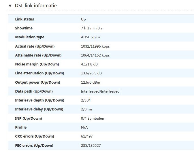

Was te mooi om waar te zijn...een week kunnen genieten van 12-14MB verbinding.
Dat is wel maximaal hier op het koper.
Vanmiddag tijdens het internetten 2 maal opeens een modem reset.
En hopla....zit nu weer op 5 - 6MB.
