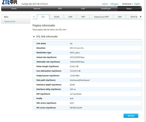

Vrijdag j.l. is de monteur geweest.
Metingen in de omgeving gaven geen stoorbronnen aan.
Metingen via ISRA wezen (zoals te verwachten was en eerder al het geval was) instabiliteit uit op zowel de lijn waarop ik nu ben aangesloten als op de tweede lijn.
Daarna heeft hij metingen verricht in het "KPN verdeelhuisje".
Uiteindelijk bleek dat de tweede lijn, die waar ik in 2014 vanaf ben gehaald, iets stabieler was en hij heeft me daar weer op aangesloten.
Daarna op mijn modem getest en daaruit bleek (zoals te verwachten was en al eerder was vastgesteld) dat de FEC en CRC fouten te frequent zijn.
Dat liet hij me zien op zijn laptop met grafieken en overzichten.
De pieken daarin zorgen ervoor dat mijn modem over z'n nek gaat en ik problemen ondervind.
Probleem is nu dat de storingen op de lijn te zwak zijn om een exacte meting te doen en er een grondploeg op aan te sturen.
Oorzaken kunnen inwatering zijn en/of overspraak / storing van een ernaast gelegen lijn.
Hij gaat het nu zelf via zijn laptop in de gaten houden en neemt vrijdag a.s. weer contact op met me.
Mijn snelheid is in ieder geval "normaal" en ik zie dat de modem sindsdien niet opnieuw is opgestart.
Is dus weer een kwestie van afwachten.

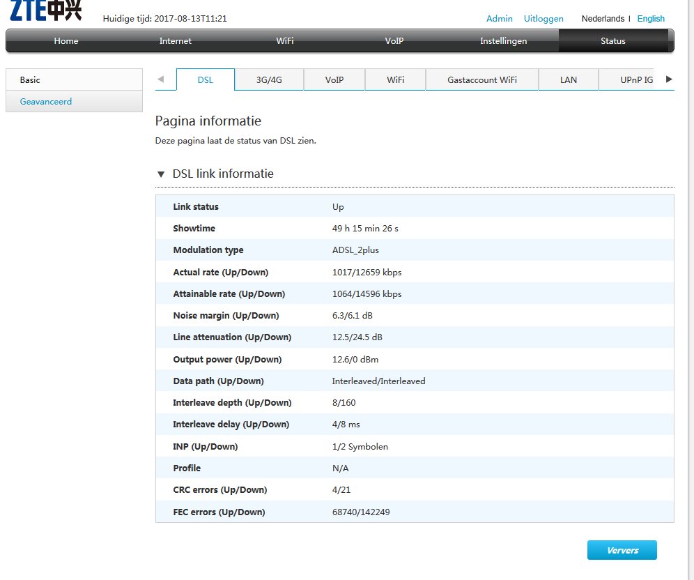

Verbinding leek de afgelopen tijd aardig stabiel en snel.
Totdat de gespecialiseerde monteur me woensdag zelf belde om te melden dat hij een storingspiek had kunnen vastleggen met zijn 24 uur metingen en de modem was weer herstart.
Sommige storingen merk ik dus niks van omdat het gebeurt als ik niet achter m'n pc zit of aan de telefoon zit.
Hij kon me ook zeggen dat hij kon zien dat in mijn straat bij andere lijnen ook die storing was opgetreden.
Hij belt me morgen weer op met de stand van zaken.
Zonet merkte ik dat de verbinding twee maal weg viel, de modem herstelt zich vrij snel weer, duurt nog geen 20 secondes.
Dan is het beeld weer redelijk normaal.
Nog steeds een (ge)puzzel dus.
Vroeger was het simpel. Je stuurde een "1", zet 5V op de draad, wacht lang genoeg om de boel te laten stabiliseren en aan de andere kant zie je gegarandeerd 100% van de gevallen een >4V, hoewel de ontvanger vanaf 3V garandeert een 1 te zien.
Tegenwoordig gaat men steeds vaker op het randje zitten. Je wilt een 1 versturen, zet een paar honderd milivolt op een aderpaar, wacht haast lang genoeg dat het aangekomen moet zijn, maar je hebt ondertussen al weer 5 nieuwe bitjes verstuurd, en vertrouwt er op dat die dus op het juiste ritme uitgelezen zullen worden. En als er eens een keer een bitje fout gaat, dan moet de CRC die er maar uitvissen.
Bij grote flash geheugens ligt het aantal foute bits gemiddeld op iets van 4/33000 bits. Maar uitschieters tot wel 15-20 bits. Rond de helft van de pages bevat geen fouten. De FEC is zodanig sterk dat er slechts een heel kleine kans is dat je van die omgevallen bits wat gaat merken.
In theorie, als 90% van de bits goed overkomen, kan je gewoon 90% van de theoretische bandbreedte halen. Minus epsilon. Om die epsilon klein te maken heb je wel enorm grote blokken nodig. Dat is voor internet en zeker telefonie onwenselijk. De epsilon (onnodig verstuurde bitjes) wordt wat groter, maar je hoeft niet een uur te wachten voordat je telefoongesprek aan de andere kant is aangekomen.... (voor ruimteschepen is zo'n theoretische benadering te overwegen. Maar ook daar wil je niet te grote pakketten: Als je verwacht dat 90% van de bitjes goed aankomt, en je ontvangt maar 89% van de bitjes, tja, dan heb je HELEMAAL vette pech: Je kan geen enkel bitje meer vertrouwen).
Maar goed..... Dus als je de FEC zo instelt dat ie steeds zat bitjes verstuurt dat voldoende correcte bitjes aankomen, dan is het helemaal niet zo erg dat die vaak in actie moet komen...
Bij arco zie ik behoorlijke CRC fouten. Dat zijn dus gevallen waarbij de FEC een verkeerde gok heeft genomen over welke bitjes er omgevallen waren. Als je met TCPIP een download doet, dan gaat ie goed om met zeg een paar promille aan verloren pakketjes: er zijn zeg 20 pakketjes tegelijk onderweg tussen de server en jou. Als dan de server van jou computer te horen krijgt: "ik heb pakketjes tot 58 goed ontvangen, daarna 60-65 ook". Dan voelt ie op z'n klompen aan dat 59 zoek is geraakt en verstuurt hem nog een keer. Als dat 0.1% van de pakketjes overkomt, dan gaat je download maar 0.1% langzamer. Gaat dit percentage omhoog dan gaat dit niet meer op. Iedere keer dat zo'n pakketje zoek raakt, reduceert ie ook de snelheid iets. Daarna moet het weer een tijdje helemaal goed gaan voordat ie weer sneller gaat. Heel vroeger bij Casema hadden we 10% van de pakketjes die fout gingen. Dan loopt het uit de klauwen: hij komt nooit meer op snelheid.
Het idee van de ontwerpers van TCPIP was dat pakketjes verloren zouden gaan omdat er een link overbelast is. Dus meer sturen heeft geen zin en zelf een beetje dimmen is wel aardig. Maar als dat idee over wat er aan de hand is, niet klopt, dan gaat het fout. Zoals toen bij Casema: steeds een stapje langzamer, maar nooit sneller. En die 10% verloren pakketjes hangt niet af van hoe druk het is....
De signaal ruis verhouding is heel slecht. Dat is de reden waarom de modem niet of heel slecht werkt. oorzaak?
eerste verdachte in dat soort zaken is of er geen onderbrekingen zijn in de contacten, is het paar symmetrisch, het paar mag niet gesplitst zijn vb een draad van een paar in een kwart en een draad in het andere paar. Het paar mag niet parallel worden gezet met een ander, etc. Er zijn natuurlijk nog andere oorzaken, maar deze komen nogal dikwijls voor.
Is de aansluitdoos niet vochtig? kom regelmatig voor als die in oude huizen op de buitenmuur staan, soms via de doorboring naar buiten.
Etienne
Roches
De lijn van Arco is goed:
Ik heb het al eerder aangegeven...
Per 10 minuten mag je ong. 1 CRC-fout hebben.
Bij Arco is dit 1,099 fout per 10 minuten, dus net iets meer dan 1.
FEC fouten zijn helemaal niet van belang, die worden softwarematig opgelost.
Bovenstaande geldt voor de 2e lijn van Arco, de eerste lijn is nog veel beter!!!

De overspraak-regeling tussen de lijnen wordt dan ruw verbroken en moet de kaart waar jullie op zitten dus weer helemaal opnieuw gaan kijken hoe hij dat weer moet uit-cancelen....
Dus die buurman die de stekker zomaar uit het modem trekt veroorzaakt storing.
Als hij gewoon op het modem zelf de aan/uit-schakelaar gebruikt heb je dat probleem niet, want dan heeft het modem nog de tijd om zichzelf af te melden van het netwerk en zal de kaart in de centrale er rekening mee houden.
En ja er zijn mensen die het echt nodig vinden om het modem iedere keer uit te zetten, ik heb zelf ook zo'n halve gare vriend die dat nodig vind.
Dit is exact wat de monteur me vrijdag j.l. vertelde aan de telefoon.
