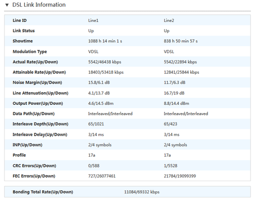

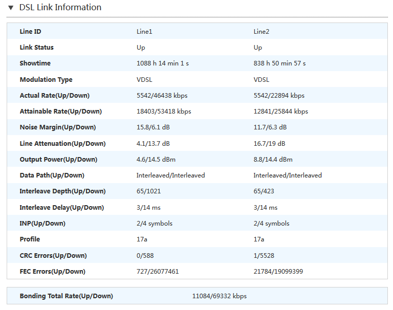

Vrijdag j.l. is de monteur geweest.
Metingen in de omgeving gaven geen stoorbronnen aan.
Metingen via ISRA wezen (zoals te verwachten was en eerder al het geval was) instabiliteit uit op zowel de lijn waarop ik nu ben aangesloten als op de tweede lijn.
Daarna heeft hij metingen verricht in het "KPN verdeelhuisje".
Uiteindelijk bleek dat de tweede lijn, die waar ik in 2014 vanaf ben gehaald, iets stabieler was en hij heeft me daar weer op aangesloten.
Daarna op mijn modem getest en daaruit bleek (zoals te verwachten was en al eerder was vastgesteld) dat de FEC en CRC fouten te frequent zijn.
Dat liet hij me zien op zijn laptop met grafieken en overzichten.
De pieken daarin zorgen ervoor dat mijn modem over z'n nek gaat en ik problemen ondervind.
Probleem is nu dat de storingen op de lijn te zwak zijn om een exacte meting te doen en er een grondploeg op aan te sturen.
Oorzaken kunnen inwatering zijn en/of overspraak / storing van een ernaast gelegen lijn.
Hij gaat het nu zelf via zijn laptop in de gaten houden en neemt vrijdag a.s. weer contact op met me.
Mijn snelheid is in ieder geval "normaal" en ik zie dat de modem sindsdien niet opnieuw is opgestart.
Is dus weer een kwestie van afwachten.

Waarom niet fout zoeken op het slechte paar, als je daar wel de afstand kan vaststellen zit je voor 99% ook goed voor de ander fout. Niet ook geen ma over boord, fix de fout die je gevonden hebt en je hebt in ieder geval 1 goed werkend aderpaar, en met een beetje mazzel kan je ze beide fixen. Snap die monteur niet, of zou die anders zelf moeten graven ?
Op 13 augustus 2017 17:20:20 schreef Shiptronic:
De afstand tot de storing kan op de beide paren (nog) niet bepaald en gevonden worden heb ik begrepen.
Daarvoor is de gemeten storing niet "erg" / sterk genoeg blijkbaar.

Bij fouten in het koperpaar kan dat inderdaad met tdr erg snel, maar we hebben hier waarschijnlijk te maken met overspraak en dan kun je niet over een afstand spreken - de storing wordt over een groot deel van de afstand veroorzaakt.
overspraak op een rotte telecomkabel kan komen en gaan met stijgend grondwater. al met al kan het nog lang duren eer ze die kabel rot zat bevinden om te gaan graven..

Totdat de gespecialiseerde monteur me woensdag zelf belde om te melden dat hij een storingspiek had kunnen vastleggen met zijn 24 uur metingen en de modem was weer herstart.
Sommige storingen merk ik dus niks van omdat het gebeurt als ik niet achter m'n pc zit of aan de telefoon zit.
Hij kon me ook zeggen dat hij kon zien dat in mijn straat bij andere lijnen ook die storing was opgetreden.
Hij belt me morgen weer op met de stand van zaken.
Zonet merkte ik dat de verbinding twee maal weg viel, de modem herstelt zich vrij snel weer, duurt nog geen 20 secondes.
Dan is het beeld weer redelijk normaal.
Nog steeds een (ge)puzzel dus.

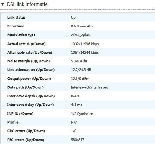

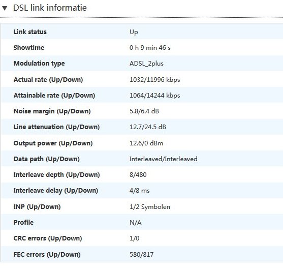

Wat is eigenlijk normaal/haalbaar als CRC/FEC error rate? (je zou zeggen '0', maar da's natuurlijk niet haalbaar...
Er wordt eigenlijk nergens duidelijk iets over gezegd, ook niet over waar de 2 VDSL kanalen precies voor gebruikt worden.
(is er een voor internet, en een voor telefoon/televisie, of loopt dat gewoon door elkaar)
Ik heb verder geen problemen, maar de errorcount leek me erg hoog:
Op 17 augustus 2017 21:51:50 schreef Arco:
Wat is eigenlijk normaal/haalbaar als CRC/FEC error rate? (je zou zeggen '0', maar da's natuurlijk niet haalbaar...)
(is er een voor internet, en een voor telefoon/televisie, of loopt dat gewoon door elkaar)Ik heb verder geen problemen, maar de errorcount leek me erg hoog:
KPN hanteert blijkbaar een fouten marge waarin je mag vallen.
Ik val daar meestal wel redelijk in maar heb behalve last van veel fouten ook last van pieken waardoor m'n modem over z'n nek gaat.
Als ik jouw momentopname zie dan zou ik me (totaal) geen zorgen maken....
