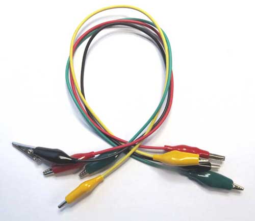

Weer een stukje bekabeling... Ik kocht laatst deze baanpluggen op Banggood (moet je ook niet doen, ik weet het) in de hoop dat het wat was. Dat viel tegen... Ik heb hier een foto van één van de banaanpluggen buiten de plastic behuizing, één met het metalen veertje los, en eentje die ik heb aangepast om wel te werken.
Het blijkt dus dat als je deze dingen in een 4mm gat stopt de veer nog steeds groter is dan de pen waar hij omheen zit. Dat wil dus zeggen dat er nog steeds speling zit in de steker, en het contact intermittent is. Bij de rechter heb ik met een slijpschijfje een stukje metaal weggeslepen zodat de veer zich volledig kan sluiten om de pen. De veerkracht van het materiaal is vrij matig, dus het verwijderen van de pen heeft hem eigenlijk al te ver open gevouwen om nog echt lekker contact te maken. Op zich geen drama, €3 door de plee, maar toen ik daarom een negatieve recentie schreef werd die domweg niet gepubliceerd!
Ook belangrijk: bigclivedotcom publiceerde recent een filmpje van een labvoeding die in brand vloog tijdens gebruik, en merkte in een later filmpje, na er zelf één te hebben aangeschaft, op dat de stekers van de geleverde snoeren nogal slecht contact maakten met de draad en vrij warm werden en wellicht de oorzaak waren, want in de voeding die hij had werd niets opvallend heet met een vergelijkbare belasting (1x een weerstandje op 80°C). Dat zou je met deze stekers dus ook kunnen overkomen!

die braskabels met zo'n schroefje door de isolatie heen, tis net als met de startkabels en krokosnoertjes, je moet die dingen modificeren voor ze nog enigsinds bruikbaar zijn.
toen ik m'n grote dummyloads had gebouwd, en deze samen liet testdraaien op 1 servervoeding, bleken de meetkabels ook wel een aanpassing nodig te hebben, de boel wordt dermate heet dat pvc meetkabels niet aan te raden zijn. met de 80A die er liep heb ik 6mm2 siliconen kabels gemaakt met hirschmann lamelstekkers die wat opgeboord moesten worden, voor die dikte kabel is er niet veel
evdweele
Eén keer heb ik een bosje testsnoertjes 'made in China' (of omstreken) gekocht en ik was direct genezen.
De krokodillenbekjes waren gammel en de snoertjes waren met de isolatie tussen de krokodillenbekjes geklemd waardoor 9 van de 10 snoertjes niet werkten.
Ik hou het maar bij Hirschmann, veel betrouwbaarder. En zoveel duurder zijn die nu ook weer niet.
Die fout ook 1x gemaakt, na een poos fout zoeken de oorzaak te hebben gevonden, de hele zooi in de kliko gegooid
Heb ooit ook zo'n bosje gekocht. Daar heb ik alle draadjes vanaf geknipt en de klemmetjes aan mijn eega gegeven, die er iets met kraaltjes mee doet (géén ferriet
