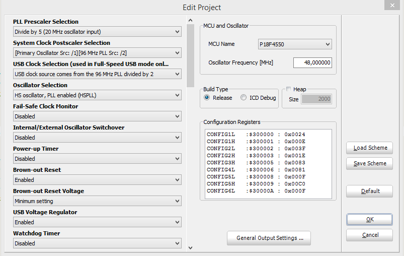

De configuratie settings in MikroC:
http://i.imgur.com/rWECd7F.png

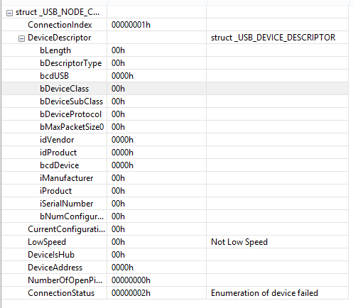

USBlyzer geeft een lege descriptor aan:
http://i.imgur.com/hcr7gvc.png

  • 8Mhz kristal i.p.v. 20 (met juiste config uiteraard)

Edit: usb4all geprobeerd, zelfde effect. Verzoek voor apparaatdescriptor is mislukt.
Er lijken dus 2 opties te zijn: De pic is kapot of er is toch iets mis met mijn circuitje. Nog ideeën iemand?
