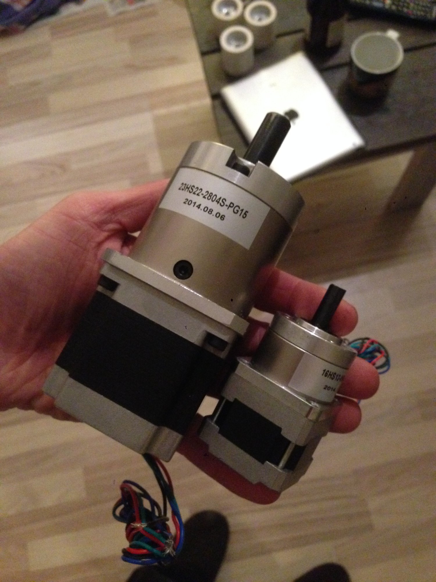

Heb besloten om toch voor wat lichter motoren te gaan = goedkopere drivers,voeding en uiteindelijk kleinere arm wat ook weer bespaard!
alleen de motoren en electronica zou uiteindelijk al 7 a 800 kosten.
nu rond de 250.
mocht deze arm lukken,dan maak ik een 2e maar een keer zo groot.

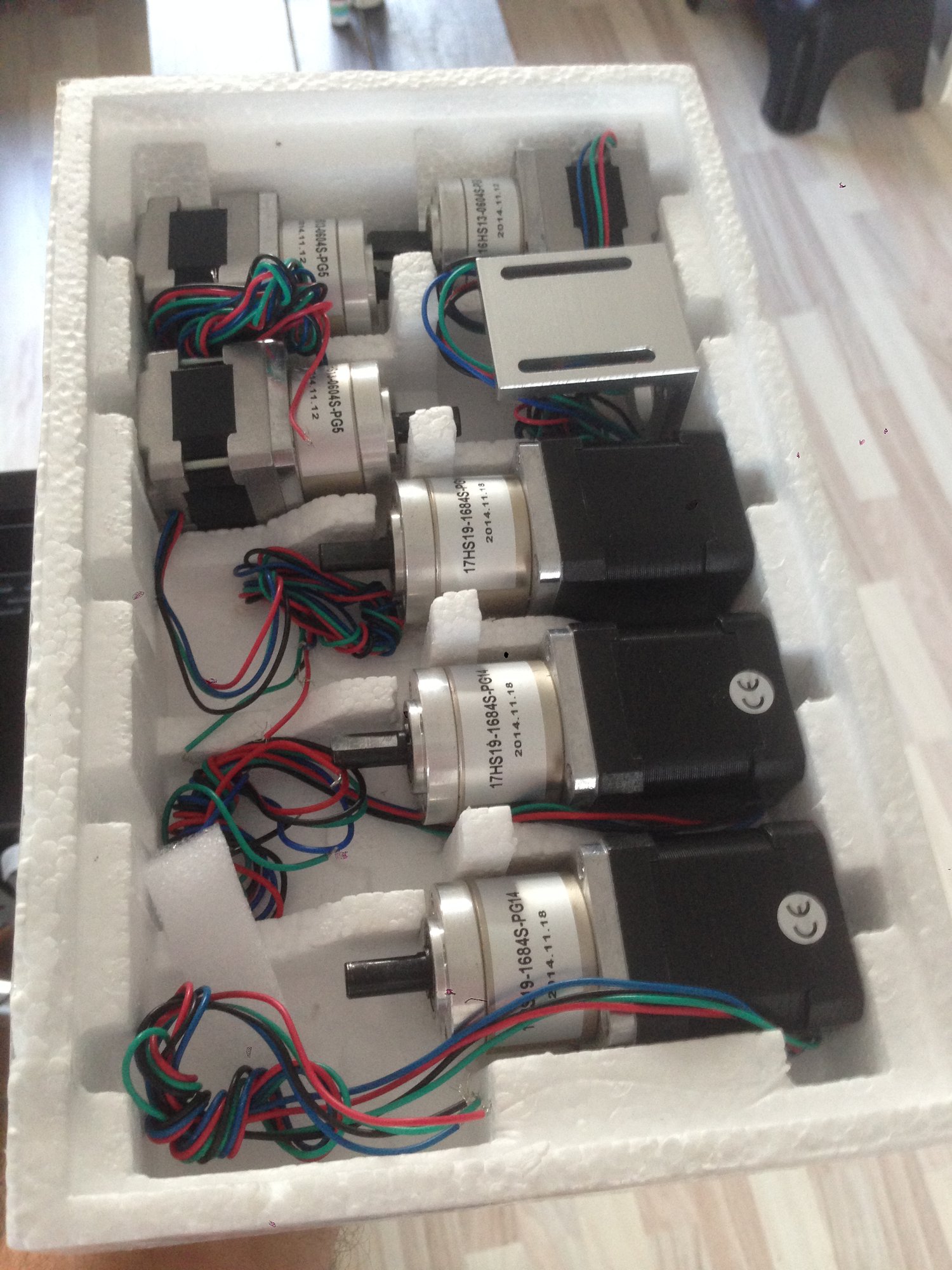

ik ga nu nema 16 gebruiken met een 1:5 gear ratio,
dit stuur ik aan met Big easy drivers en arduino uno,dat heb ik ook al binnen.
ga heb proberen zo klein mogelijk te houden;)
het karton wat je ziet was even ter illustratie van hoe het er uit ziet,beetje duidelijk te maken voor mezelf aan wat voor formaat ik moet denken!

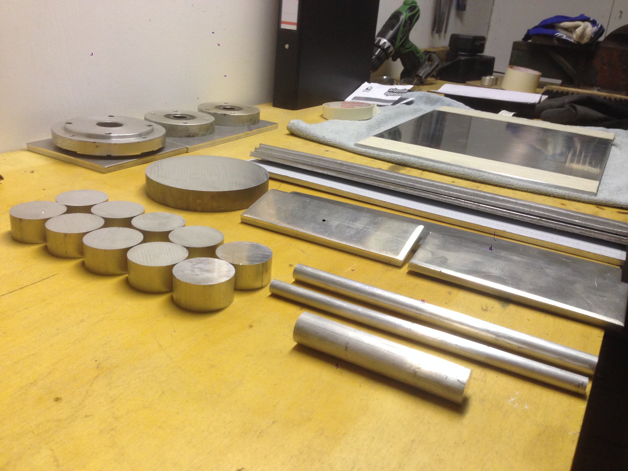

ik heb 8 mm alu besteld voor de onderplaat,draai plato enz. en 6 mm voor het geraamte van de arm.

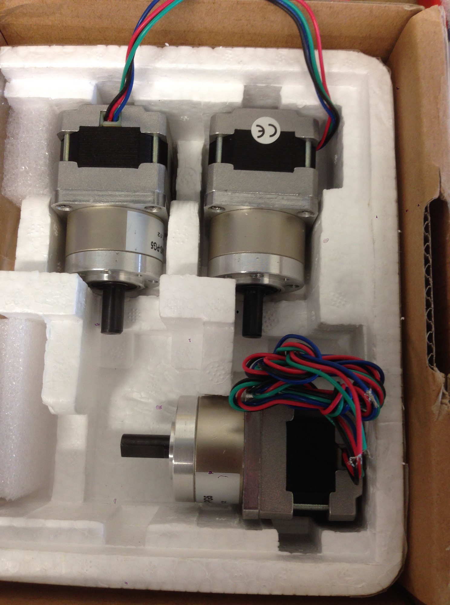

de 3 nema 16.
verschil tussen de 16 en 24. 340 gr vs 1500 gr
Lambiek
Mooie motoren, is nogal een verschil met die andere zeg.
Die vertraging van 1:5 is dat genoeg?
Hoeveel Nm/Ncm hebben deze op de as?
motoren zien er erg mooi uit,je zou ze haast in de vitrinekast zetten;)
ze leveren 82.1Ncm op de as,niet gekke veel maar ga de motoren als tegen gewicht gebruiken om zo veel mogelijk gewicht van de arm zelf weg te nemen!
moet nog 3 motoren bij bestellen,dat worden waarschijnlijk nema17 met een 14:1 ratio die 3.9Nm leveren!zal de kleinere dan vooral bovenin de arm gebruiken.kantelen,draaien en knijpen van de klauw.

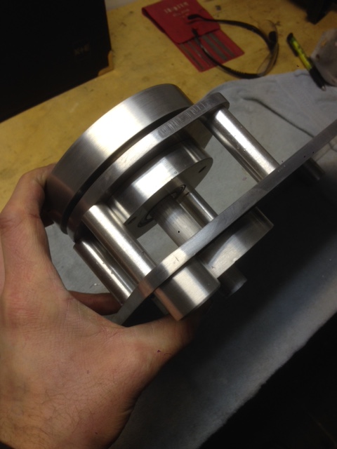

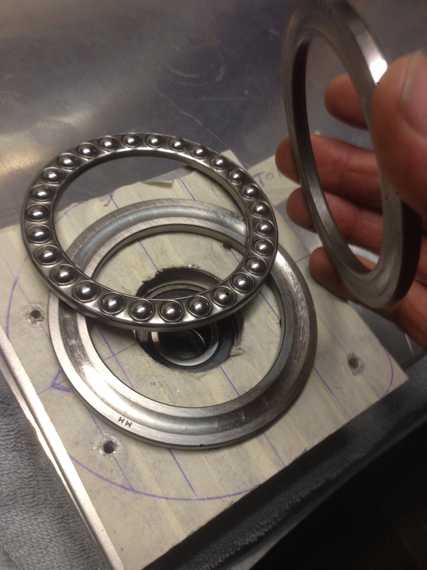

heb mijn materiaal binnen. wel makkelijk op maat te bestellen bij aluminiumopmaat.nl maar je ziet op de rand dat het geknipt is dus moet helaas overal een mm af frezen.
het meeste spul is binnen en ben al begonnen met de bouw van het draai gebeuren!
ik wou jullie toch even snel op de hoogte brengen,foto's kijken vind iedreen leuk lijkt me;)

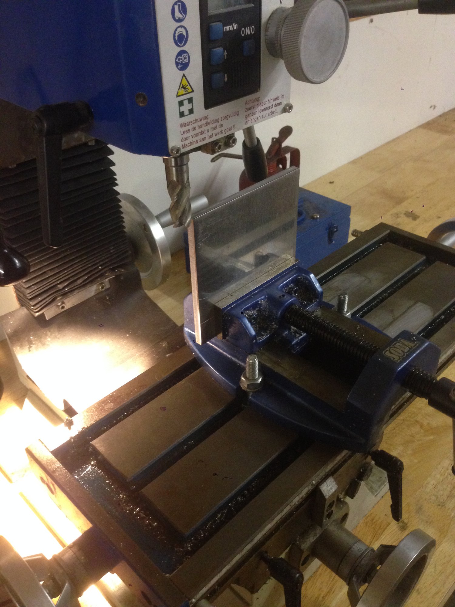

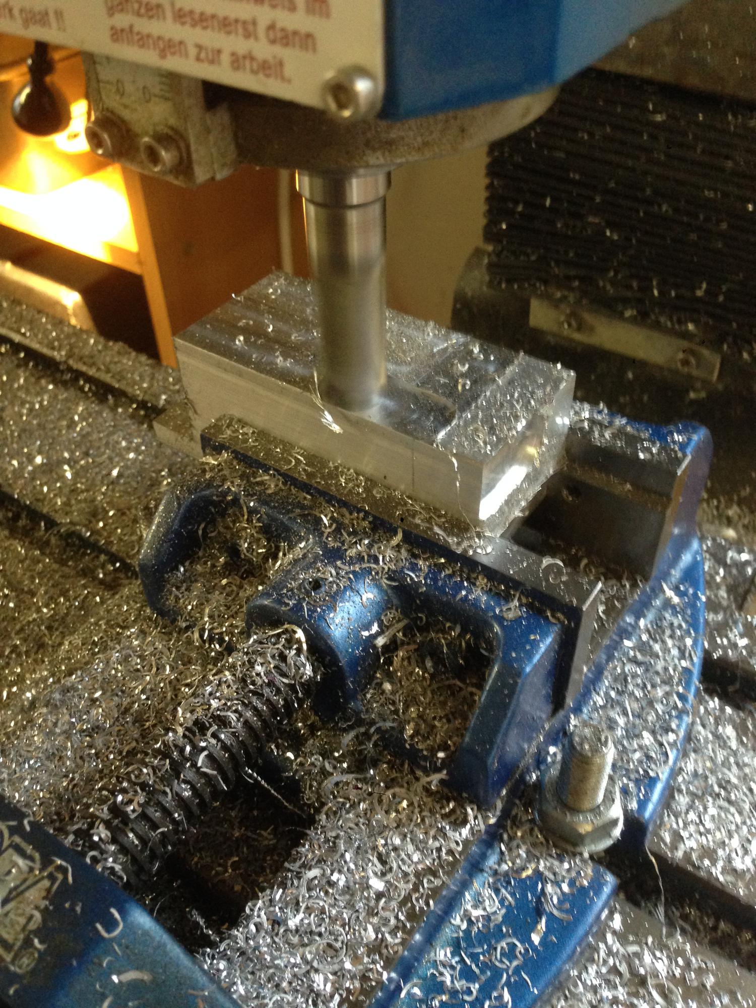

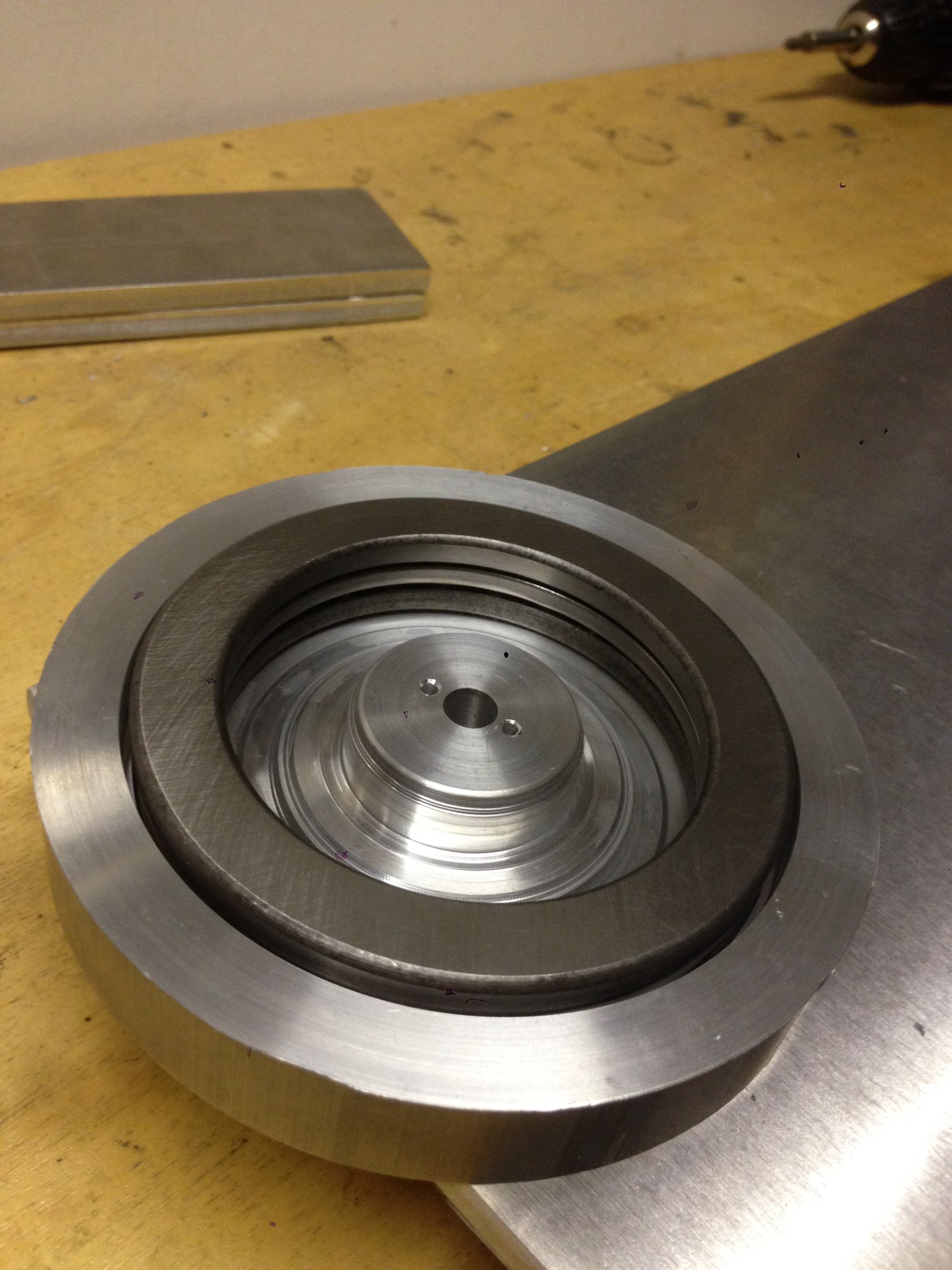

Mooi stukje draai en frees werk. :)
Ik zie dat je je draai en freesbank ook bij HBM vandaan hebt, of zie ik het verkeert?
Inderdaad,door de motor net achter het draaipunt te houden word de arm wat lichter en hierdoor ga kan ik iets lichtere motoren gebruiken of een grotere arm bouwen;)
Bedankt lambiek,kwam mijn machine bankwerk opleiding toch nog van pas:)
draai en frees zijn inderdaad van hbm,fijne betaalbare machines.
frees is van mij maar de draaibank is van een kennis waar ik altijd terecht kan.

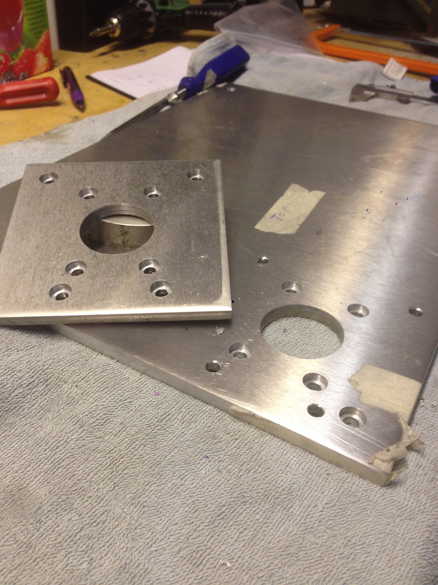

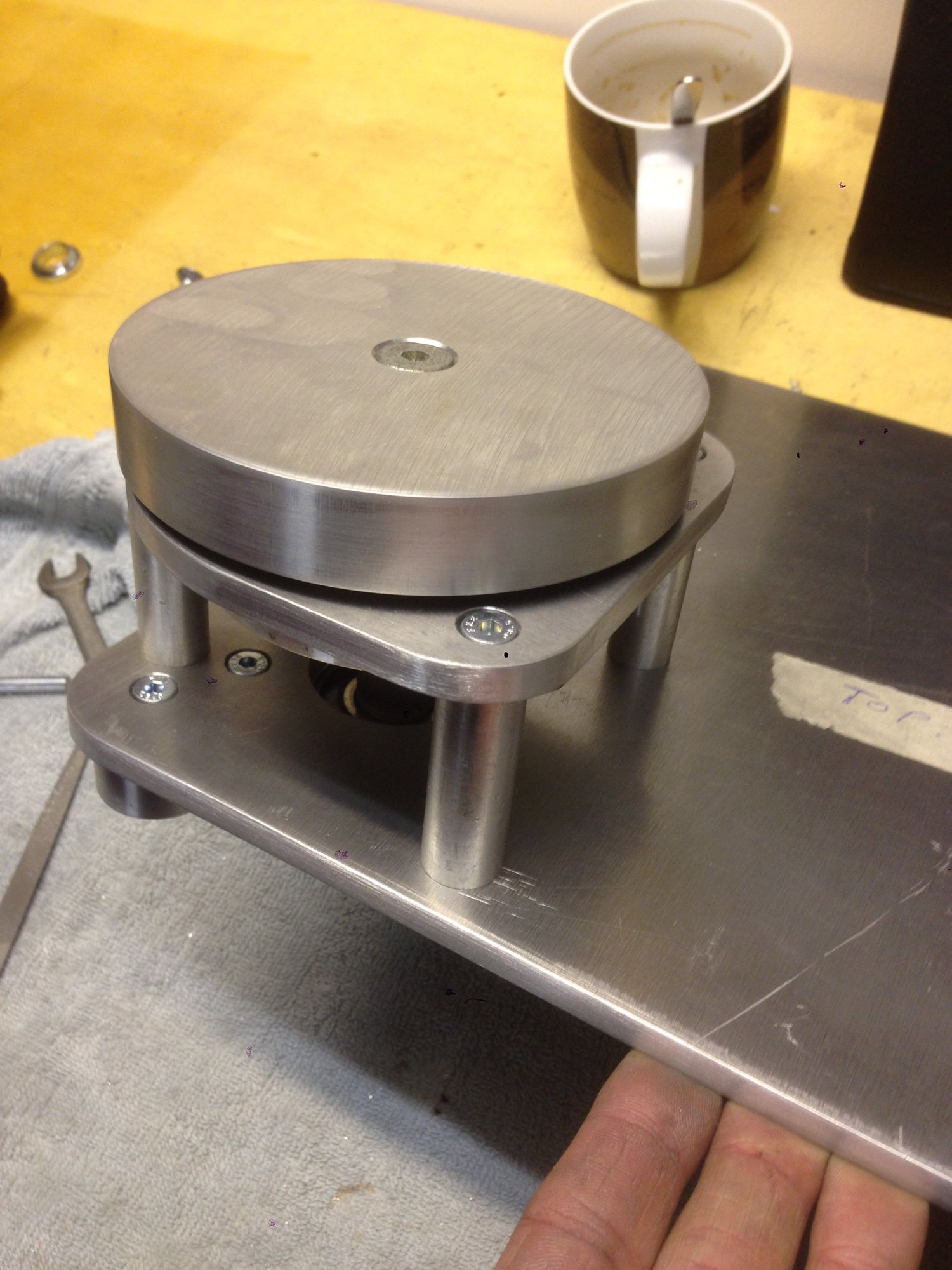

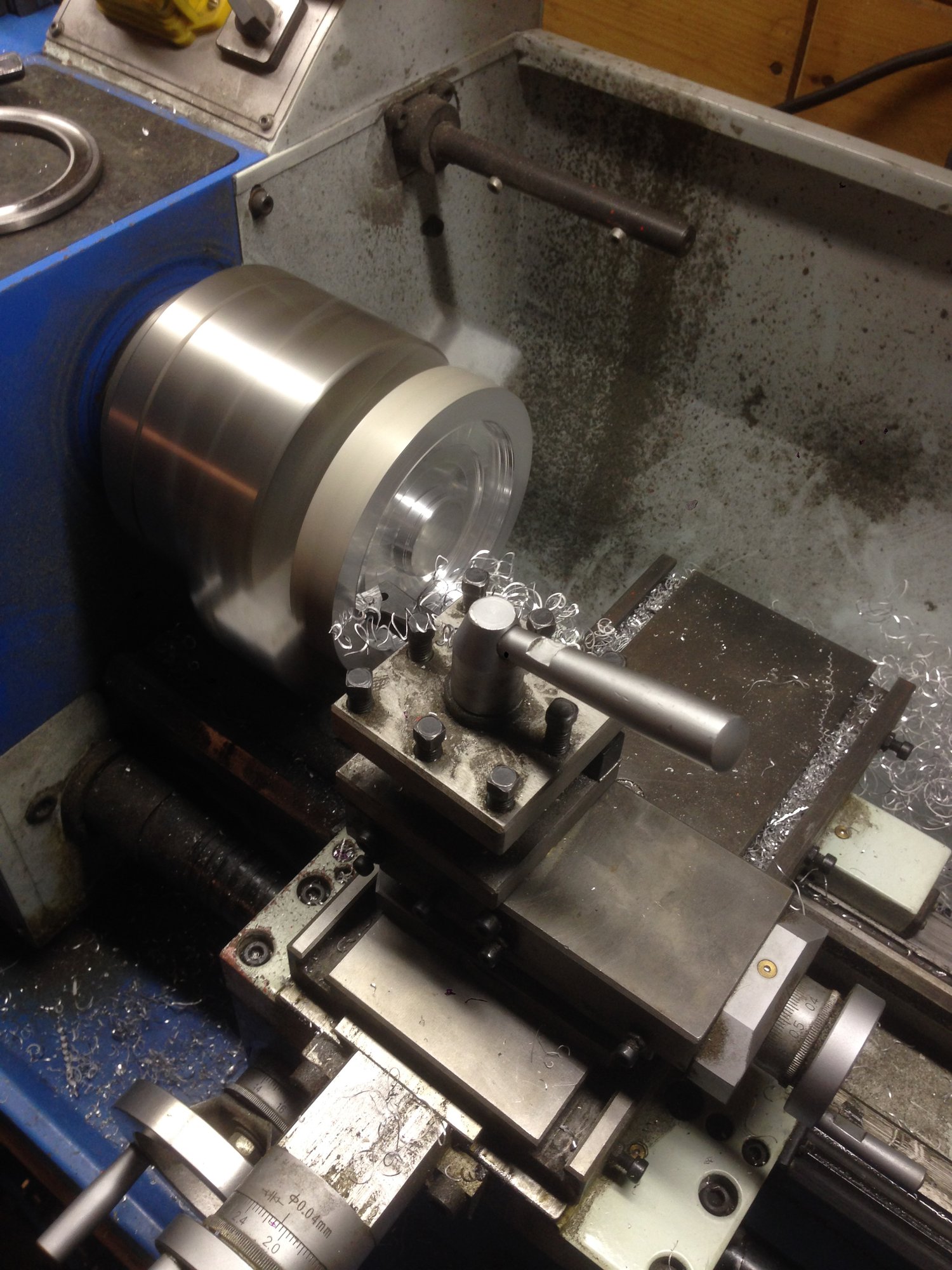

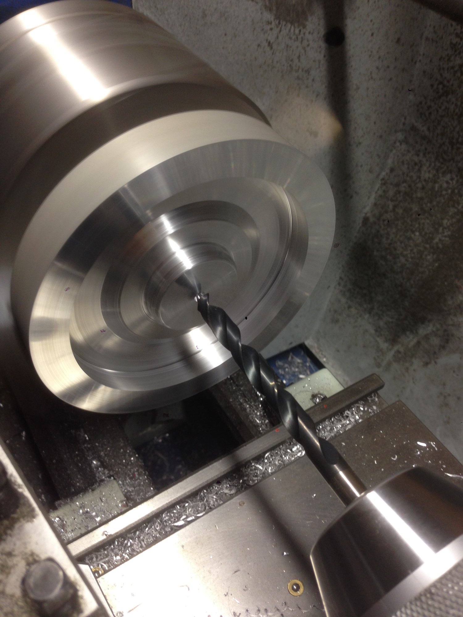

Heb later toch nog de draaischijf 5mm verder uitgedraaid zodat het lager wat dieper ligt,dit staat toch iets beter!helaas is het draaiwerk niet zo mooi meer omdat die kennis niet de juiste beitels heeft voor binnen draaiwerk maar het is in ieder geval gelukt met de spullen die hij heeft!

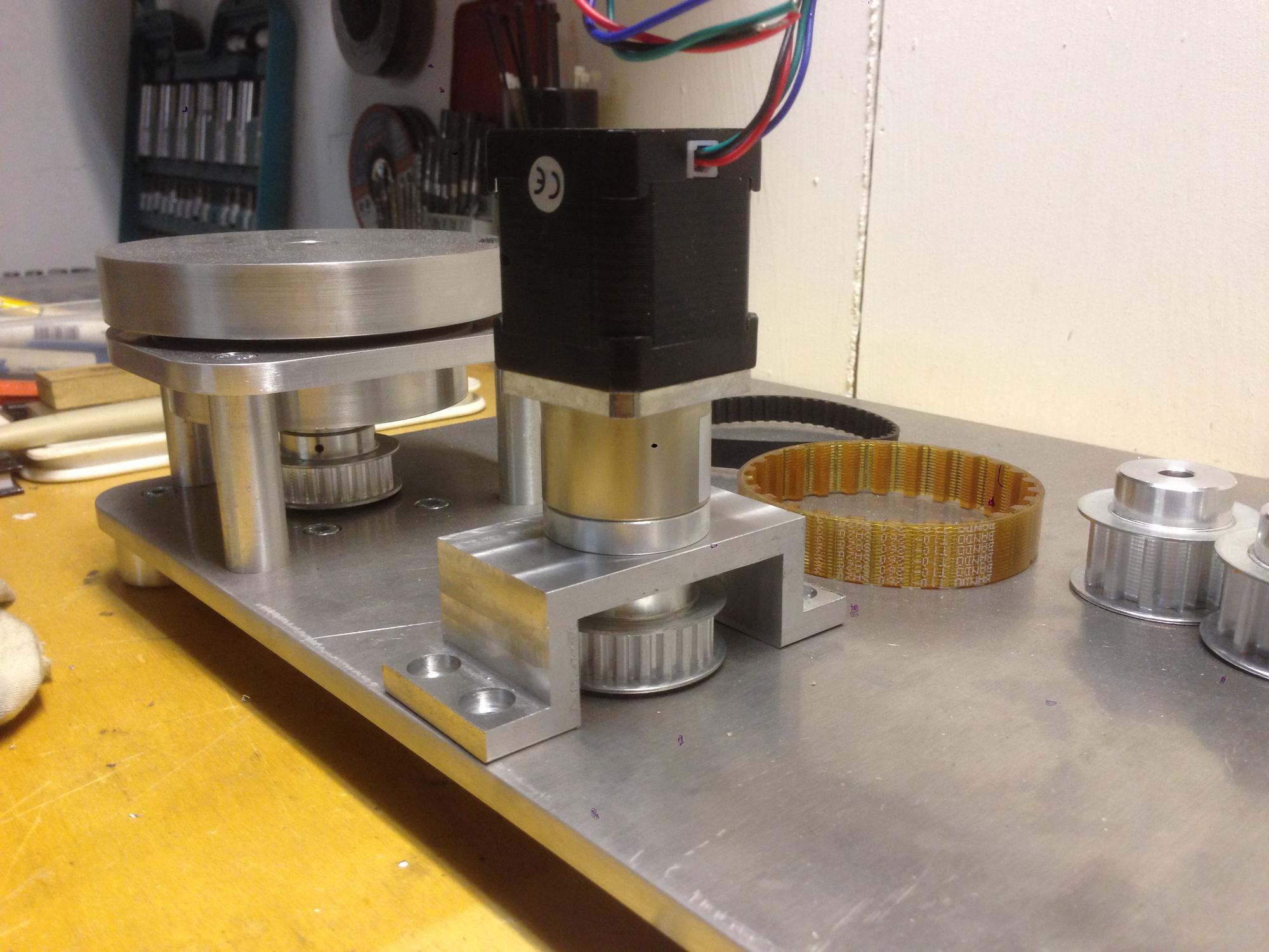

voordat ik verder kan moet ik eerst nog tandriemwielen bij bestellen en

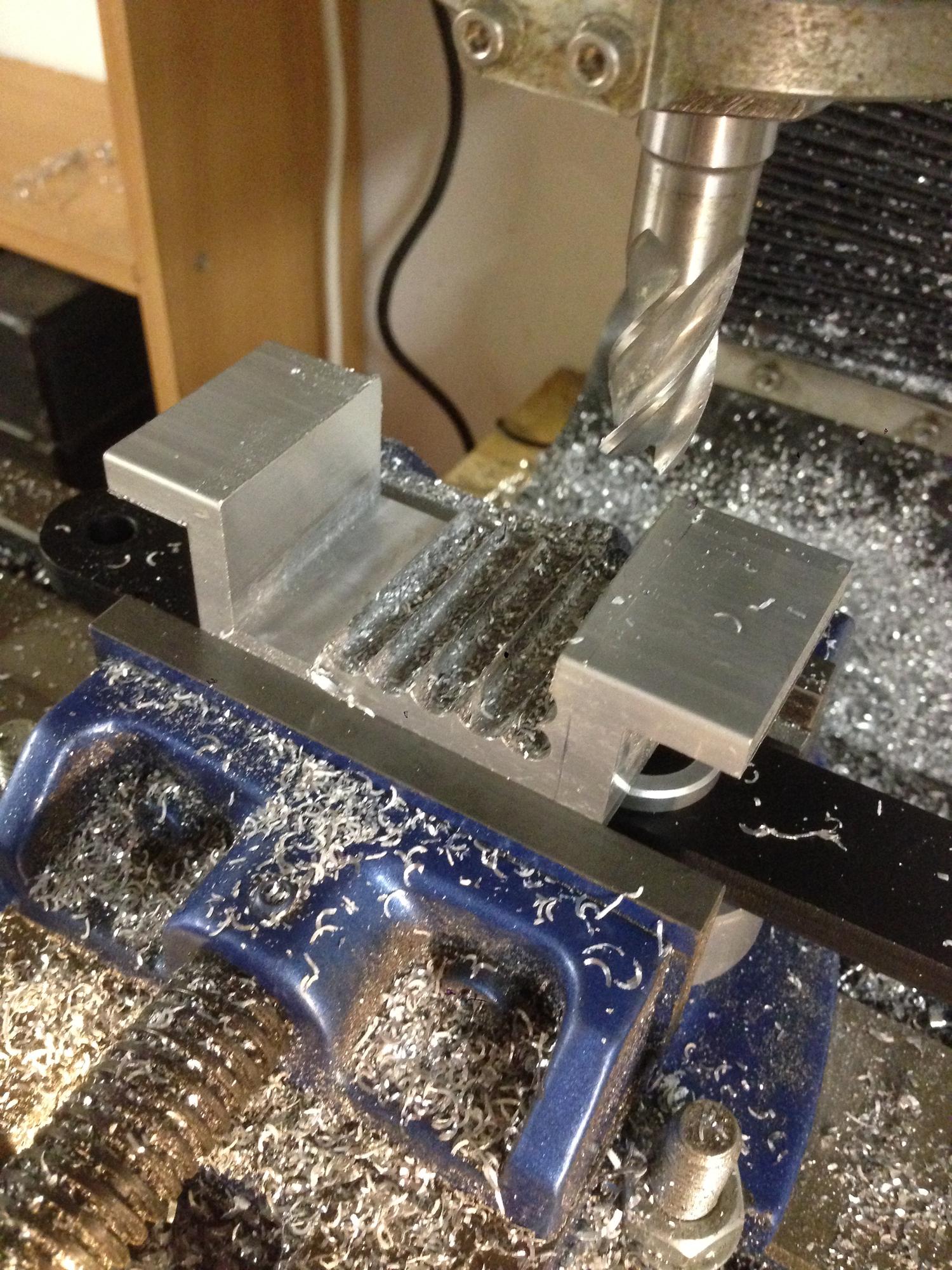

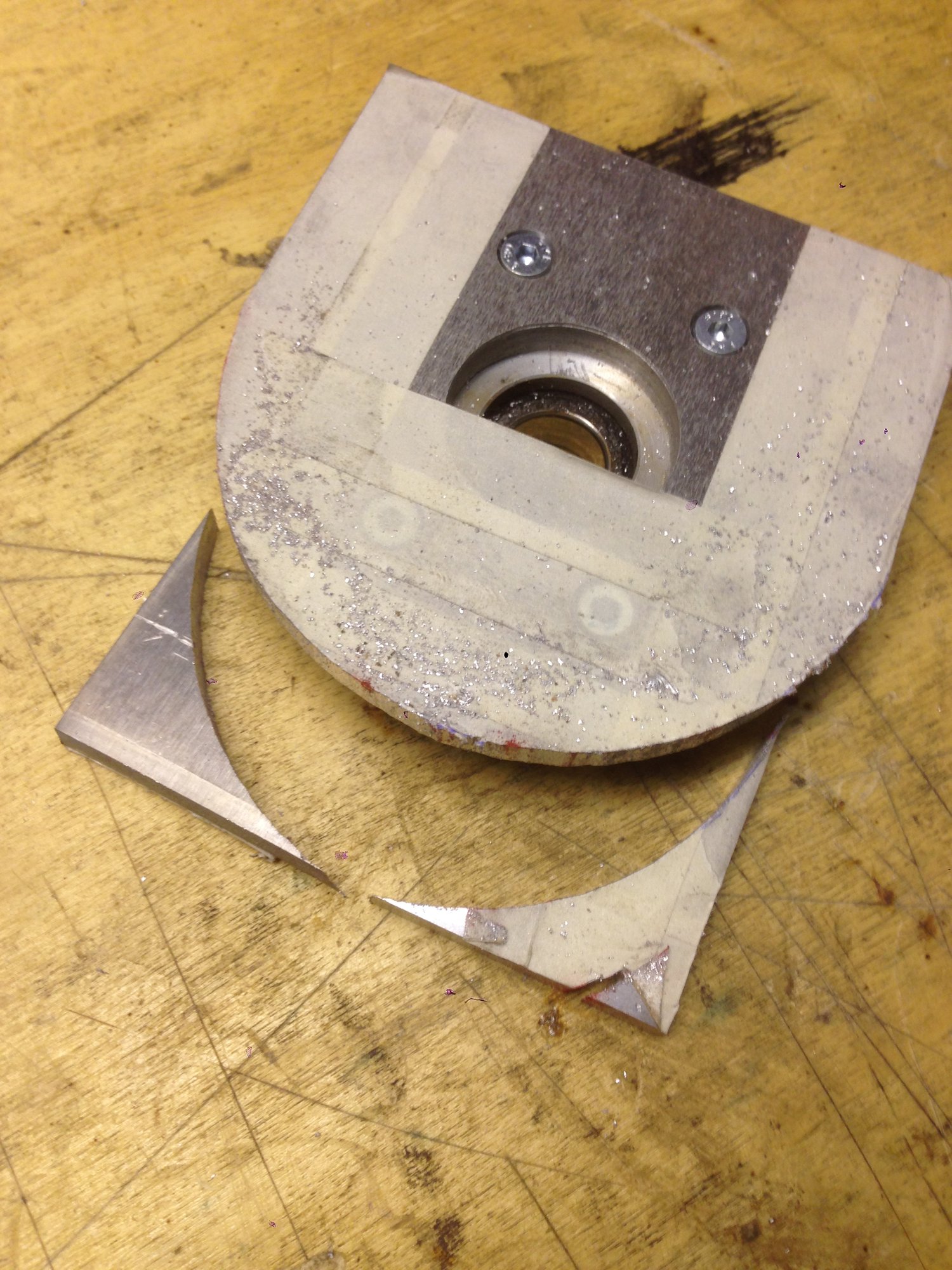

40x40 alu staf om motor steunen van te freesen,door de feest dagen loopt dit ook wat vertraging op,wel jammer aangezien ik nu eindelijk eens echt tijd heb om wat te doen!!

Ondertussen heb ik een motorsteun kunnen frezen,tandriem wielen pas kunnen maken en onderdelen kunnen verzamelen voor de bovenbouw.
er is een kunststof tandwiel kapot gegaan in de versnellingsbak van de frees dus het ligt even stil,dit geeft me wat tijd om een motor aan de gang te krijgen!
