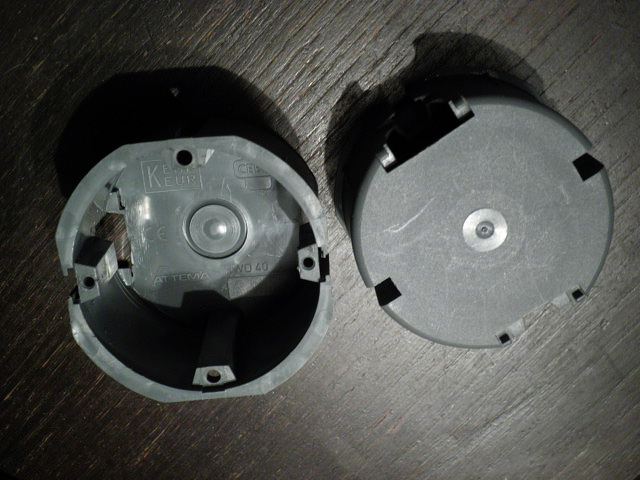

hollewand doos? denk ik? volgens mij ook gewoon bij Praxis etc.plaatje is niet van hollewand doos, maar volgens mij van standaard doos zonder extra inbouw diepte (40 mm) de 50 mm is de speciale met extra inbouwdiepte om makkelijker te kunnen lassen achter het inbouw ding.
[Bericht gewijzigd door andre1973 op (62%)]
Is wel degelijk een hollewand doos!
De klemveren zitten er momenteel niet aan, want ik heb de dozen in de vaatwasser gereinigd. De tuutjes kan je na het vastzetten met soort tiewrap-strip op hun plaats trekken.
Die gamma dozen zijn geen holle wand dozen. Ze willen ze wel als zodanig verkopen en zeggen dan dat je ze maar "met een spijkertje vast zetten"...: Gammelpruts!
Bovendien blijf je met die tuutjes zitten.
Da's leuk als je er van de achterkant bij kunt, maar in een gipswandje lukt dat allemaal niet.
'k Zal een bij een grotere Gamma kijken...
Vervelende is dat er hier geen elektroboeren zijn. Dan wordt je afhankelijk van die jongens.
het is een attema hwd40 hollewand doos. dat is geen standaard doos voor hollewand, dat is de uhw50, welke 50 mm diep is en ze bijna overal wel hebben..

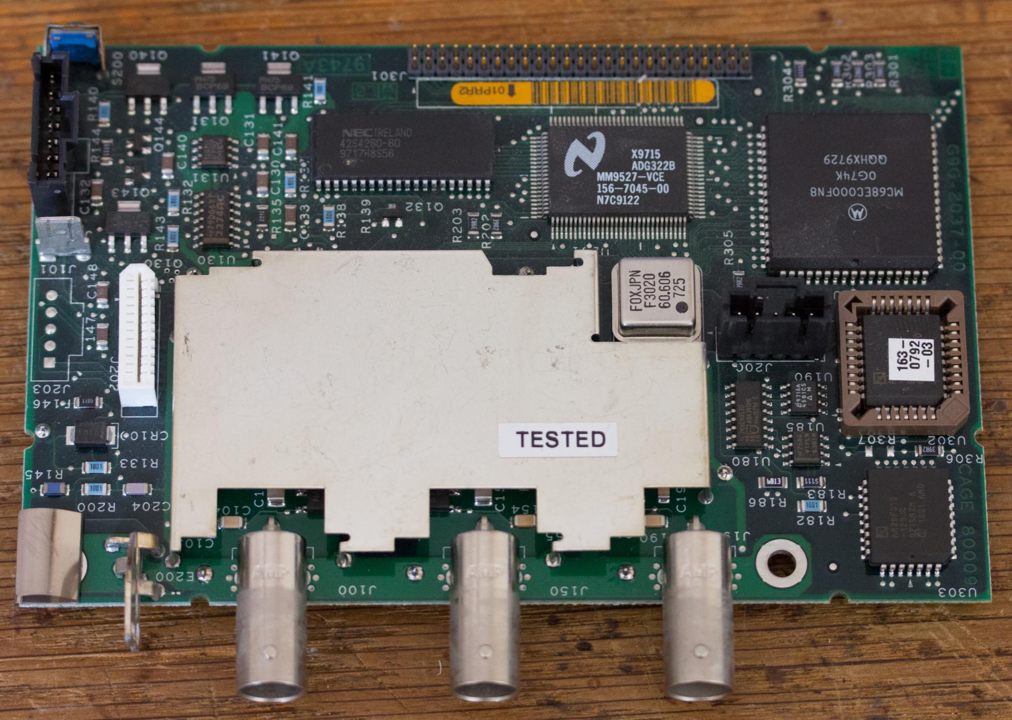

In mijn TDS210 scoop is een van de coaxbussen kapot. Schijnbaar nogal slecht spul, want je ziet dat probleem vaak. (massapinnen afgebroken.
Heb hem nu vastgeklemd, maar da's geen goede oplossing, moet 'm regelmatig opnieuw klemmen, omdat de boel losraakt.
Is dit soort bussen los te koop? Is eigenlijk alleen een recht stukje buis met massapootjes eronder, en output aan achterzijde.
De bussen zijn van een metaalsoort die niet te solderen is, ook niet na schoonvijlen. (pootjes zit schijnbaar een soldeerbare laag op)
ik zou er een draadje omheen zetten in een Ω teken gebogen en dan solderen. uiteraard ook ruilen met de minst gebruikte bnc bus..
bus eruit solderen en een ander metaal tegen (punt)lassen achteraan?
ik had vroeger veel van die coax bussen op gedemonteerd spul liggen, maar allemaal al weggeooid nu.
beetje creatief solderen misschien?
http://www.aliexpress.com/item/PC-Board-PCB-Mount-BNC-Female-Jack-Cent…
of
http://www.aliexpress.com/item/10-pcs-BNC-female-jack-center-solder-PC…
en anders een 2de print maken met u 3 bussen op, en die print ondersteboven monteren op je huidige
http://www.aliexpress.com/item/Hot-Selling-New-BNC-Female-Jack-Right-A…
EDIT: deze lijken er precies wel op van model
http://www.aliexpress.com/item/10-Pieces-BNC-3-pin-socket-90-degrees-V…

Draadje er omheen, aan de onderkant twisten en wat aantrekken. Vast solderen. Druppel goede 2-componenten lijm erop. Blijkbaar is met klemmen je electrisch contact goed genoeg.
@fcapri: die laatste link lijkt er inderdaad als 2 druppels water op, bedankt.

Die in de laatste link zou wel eens 75 of 95 ohm kunnen zijn. Niet dat dat gelijk een probleem hoeft te zijn.
De omschrijving is wel heel erg cryptisch.
10 Pieces BNC 3-pin socket 90 degrees : dat deel snap ik nog maar dan:
Video horizontal transposon 3 feet BNC PCB board welding bend Q9 socket weld plate holder
Video is meestal 75 ohm (of 95), maar deze blijken omschakelbaar: Impedance 50Ω, 75Ω
Passen ze wel in je scoop, 3 feet is nogal lang. Het zijn ook geen soldeerbare versies, je moet ze blijkbaar lassen
Frequency Range: DC~4GHz, Dan moeten ze 50 ohm zijn.
VSWR Straight ≤ 1.22
Right angle ≤ 1.30
Yep, waarschijnlijk bij DC...
Ik weet niet of er plaats is maar ik zou uit aluminium of messing een paar U vormige flenzen frezen en die dan met schroefjes op het pcb monteren. Je kan ook een langere strip maken die dan over alle drie gaat.
Als er plek is kun je ook 3 blokjes (of 1 lange) frezen waar je dan zo'n chassisdeel met 4 gat flens op schroeft. Dat blijft wel heel.
Engels is vaak niet de sterkste kant van chinezen. Solderen in hte chinees wordt als "welding" vertaald. Is gewoon zo.
3 feet gaat over drie pennen.
Omdat BNC niet omschakelbaar kunnen zijn kwa impedantie, denk ik dat je bij je order moet vermelden of je 50, 75 of 95 wil hebben.
