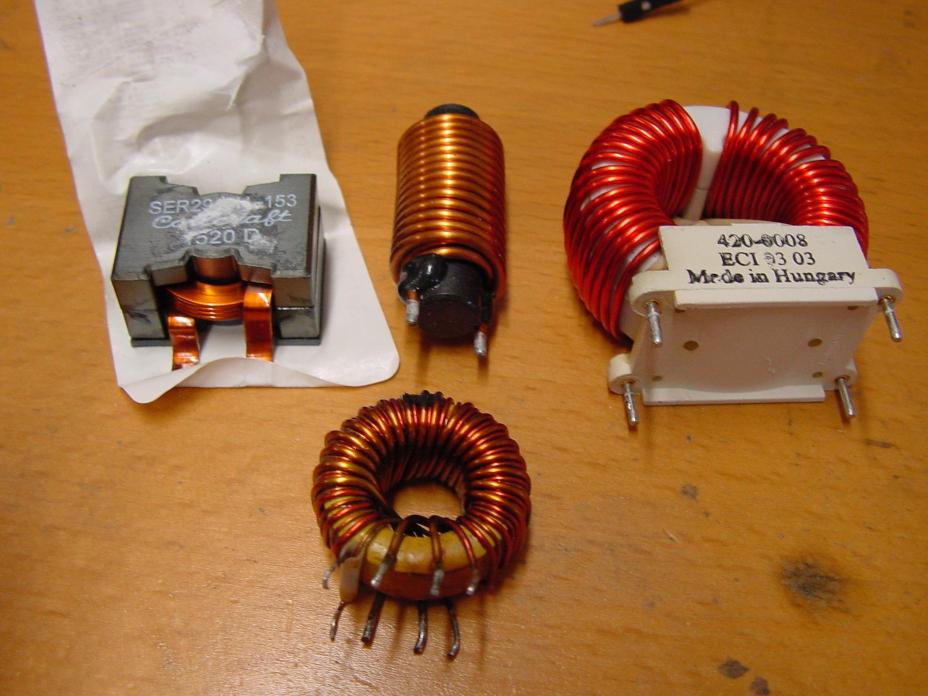

Ik ben voor een vriend bezig met een DCDC converter. Mag niets kosten. Heeft iemand een suggestie waar ik een spoel vandaan kan slopen?
Wat zou een oud moederbord van een PC voor spoelen hebben? Wat hebben die voor inductie? Stroom voor CPU gaat richting de 100A, dus als er 3-6 spoelen op zitten moeten die zo'n 16A-33A per stuk kunnen nietwaar?

In die hoek zou ik het wel zoeken. Maar die spoelen zijn (bij dergelijke stromen) vaak wel een goede match met 'de rest'. De tijd van een 34063 en een willekeurige spoel die qua inductie in de buurt komt is in de branche wel voorbij. :)
Links 15A 15uH van farnell. Midden, 40uH, rechts 4000uH. Voor: niet gemeten, te ingewikkeld met 8 aansluitingen... :)
http://prive.bitwizard.nl/dsc06256_small_small.jpg
Die rechter heeft behoorlijk dikke draden, relatief beperkt aantal windingen, worst case herwikkelen we hem met dikker draad.
Ohja, Die 4mH is dus een enkele wikkeling, in serie zou dat nog meer zijn...
Maar goed. Hij is bedoeld als "choke", dus zal mogelijk minder goed aan energie-opslag/overdracht doen? Of heel snel satureren?
Zo te zien wel voor 50Hz en ettelijke amperes, dus al te snel satureren zal ook wel niet de bedoeling zijn...
Het ziet eruit als een common-mode choke. Die heeft twee spoelen op een kern (is dus eigenlijk een trafo). Het idee is dat vrijwel alle stroom door de ene spoel ook (in de andere richting) door de andere spoel loopt.
Het gevolg is dat ze elkaars veld opheffen, en er dus een enorme stroom kan lopen zonder dat de kern verzadigt
Omdat de velden elkaar opheffen is de inductie die de differentiële stroom ziet ook vrijwel nul. De common mode stroom (die in beide spoelen dezelfde richting heeft) heft niet zijn eigen veld op, en ziet dus wel inductie. Maar die kern is ruimschoots verzadigd bij 15A common mode stroom, waarschijnlijk al ergens bij 10-50mA.
Voor een schakelvoeding heb je er dus niet veel aan...
Blurp: Thanks. Volgens mij verzadigde hij niet zo ontzettend snel als 10-50mA, maar wel "snel".
Die hele spoel bleek niet nodig. Dat probleem opgelost.
