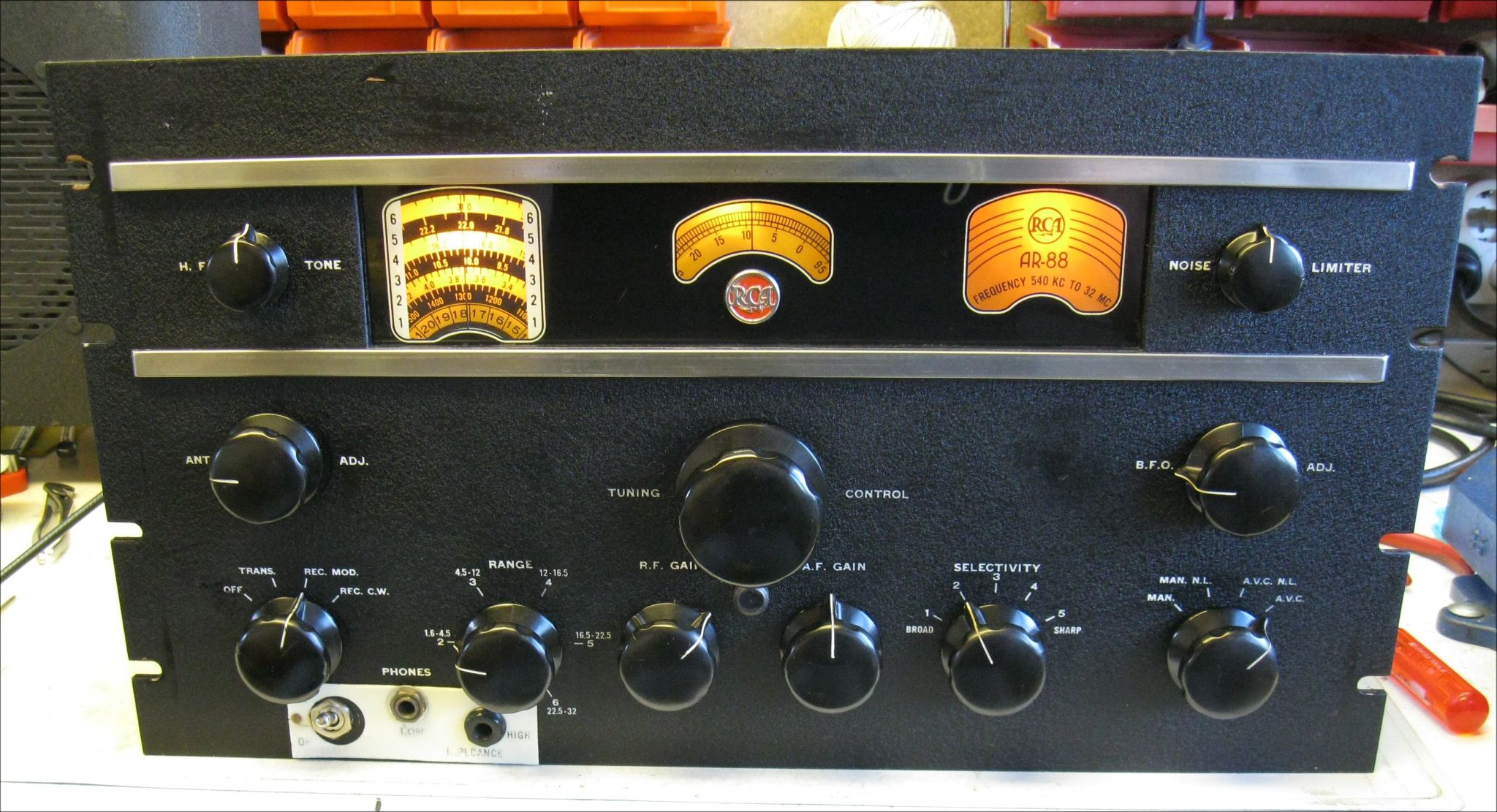

Op 13 december 2014 02:04:38 schreef Hubie:... Wat ik nu zo vreemd vind is dat ik hier een ontvanger heb (RCA CR-88 A) die een jaar of 70 oud is en geen rotte condensatoren heeft....

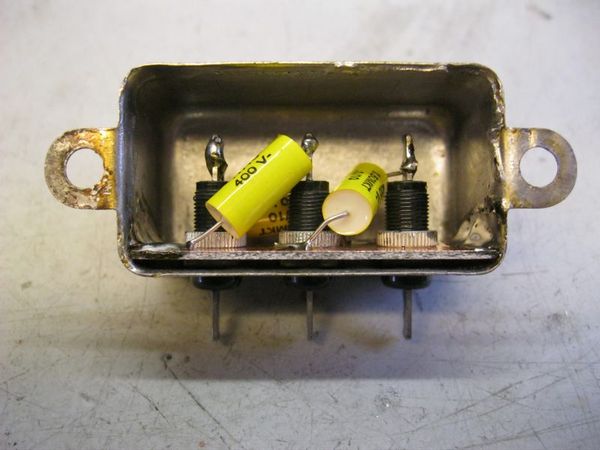

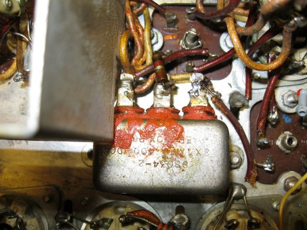

Ik heb andere ervaringen met mijn AR-88/R1556A. Bij mij waren alle oliegevulde "badkuip" C's lek. Zowel elektrisch (Ri < 1M) als fysiek. De rubber afdichtigen waren zelfs deels opgelost.
http://www.uploadarchief.net/files/download/img_2645.jpg
Ik heb ze allemaal voorzien van nieuwe inhoud (doe dit wel met beleid, olie uit 1941 bevat waarschijnlijk nog PCB's)
http://www.uploadarchief.net/files/download/r1556a-800-cap.jpg

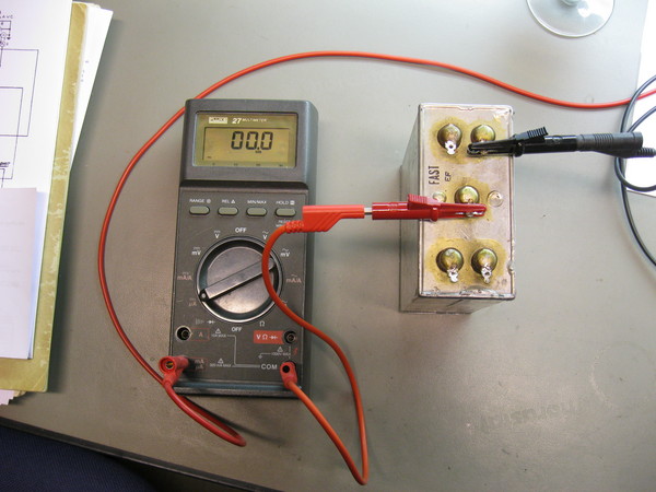

De meervoudige C in de voeding had daarintegen geen lek.
http://www.uploadarchief.net/files/download/img_2626.jpg
Het bewijs dat er zelfs bij oliecondensatoren enige uitval is.
