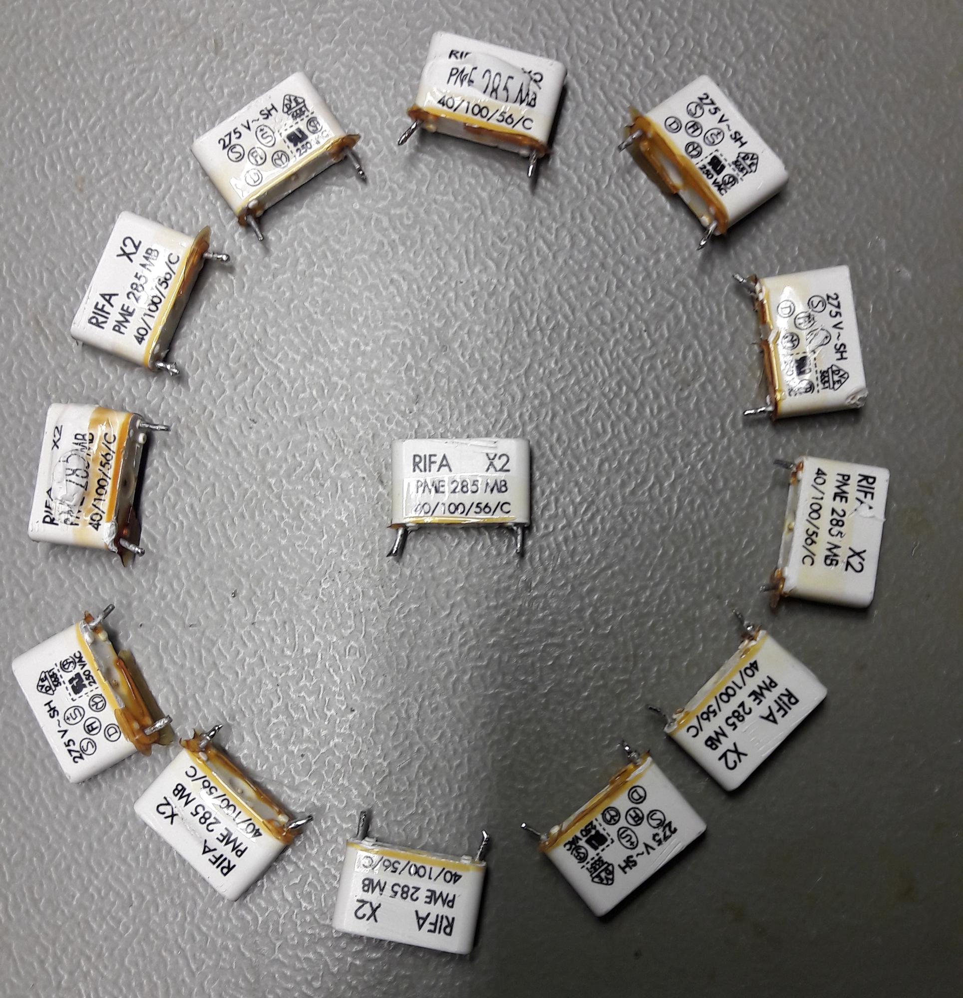

Had onlangs een print met 13 RIFA's
Alle 13 gezwollen of met een flinke puist.
de rifa's hebben de naam van slechte hars en daardoor scheuren, maar de reden dat ze open scheuren is vaak gewoon opwarmen van binnenuit, of door hoge temperatuur van buitenaf. de hars kan minder tegen het uitzetten als het papier wat erin zit en scheurt op den duur open.
in geval van warmte van binnenuit is de reden van t klappen dus niet de buitenkant die vocht binnenlaat, maar de al rotte binnenzijde die warmte opwekt. je komt immers vaak zat van die dingen tegen in goed gescheurde toestand die toch niet zijn geklapt. het uitzetten van het papier en vervolgens in de gescheurde naad van de buitenkant vervormen en sluiting maken tussen de lagen kan daar ook wel grondlegger van zijn.
Ook papiercondensatoren. Kennelijk maakt de ogenschijnlijk betere behuizing niet al te veel uit... Hoe oud was het apparaat?
Weet ik niet, de print komt uit een apparaat wat een hele rits kleppen aanstuurt.
Het apparaat ken ik niet, ik heb allen de print gekregen ter reparatie.

in geval van een geklapte rifa klopt het helemaal zelfs, zo'n ding wordt warm door fijnsluiting en slaat dan door. je komt best condensatoren tegen met een gele pit of bult erop, dat is waar de warmte ontwikkeling zit.

De Rifas hebben gewoon last van slecht hars, pinnen die lekken, vocht in het component etc. Op het moment dat dat het geval is staat en een lekweerstand parallel aan de capaciteit die heet wordt en dan is het heel snel ploef (en een week stank). Maar dit ligt aan die specifieke condensatoren, als je een fatsoenlijke Vishay of zo hebt krijg je dit probleem niet.
