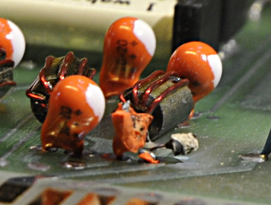

http://schneiderelectronicsrepair.nl/wp-content/uploads/2014/12/fluke5101tantaal.jpg
Deze tantaal besloot dat het genoeg was terwijl ik net in het schema wat opzocht over dat deel van het circuit.
http://schneiderelectronicsrepair.nl/?p=87 En hier zat hij in, een Fluke 5101 calibrator
