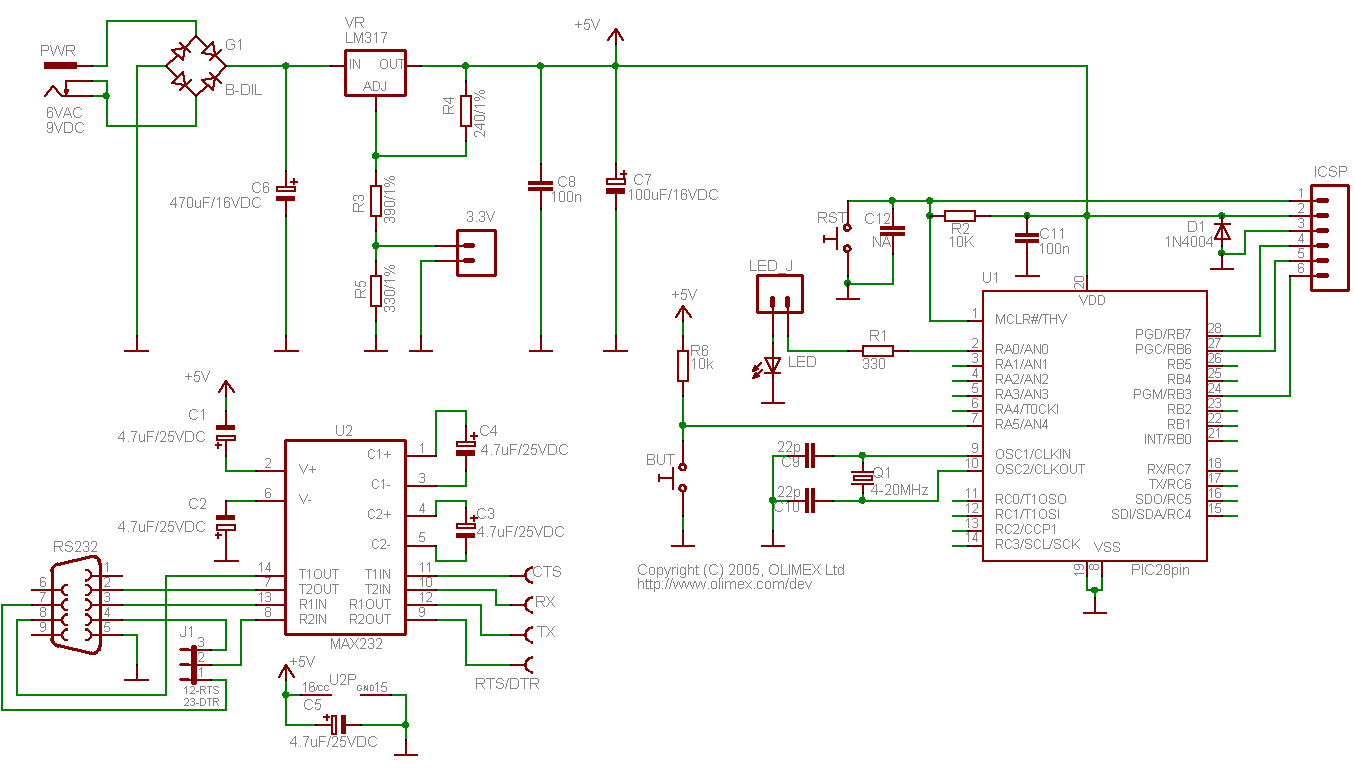

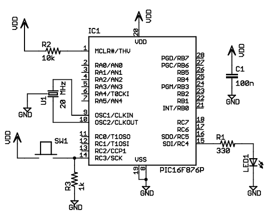

Op het bijgevoegde schema van een ander project van mij, zie je zoals bijna altijd voorkomend. De reset button aan een 10k weerstand waar ik de MCLR aan mijn programmer kan koppelen.
Kun je dit stukkie van het schema ook gebruiken voor de p16f876 zoals op schema hierboven?
Of moet je de programmer anders aan de p16f876 MCU koppelen. Mag ook zonder reset knop.

ik zit altijd te mager in mijn te opsoldeerbare elco/condensators. Weet iemand de waarde van Example 1 in te schatten.
C12 en C11
Om mijn www.mikroe.com programmer aan mijn pic16f876 te verbinden.
Ohja2,
In de MPLAB versie die bij mijn programmer zit van Mikroe zoals hierboven gezegt.

Over uw programmer kan ik niks zeggen en ik weet niet waarom je een resetknop nodig hebt.
De hexfiles passen op elke programmer, dat is standaard.
C11 = 1 to 10nF
C12 = 47 to 100nF (staat 100nF bij)

Dus als ik deze tekening aanhoud, zou die inclusief wat extra condensators, als afgebeeld het moeten doen ?
Ik ben slecht in elcos/condensators dus vandaar dat ik toch besloten heb om van losse schemas op het internet in elkaar te vouwen. Om totaal op meer condensators uit te komen.
Is dit een werkbaar iets?
Als de vraag van mij te onduidelijk is moet je het zeggen.

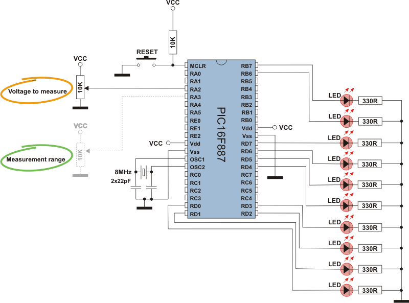

Volgens mij is dit meer voor nieuwere generatie PIC chips. of niet?
als de 887
de 876 is ouder, dus schematje volgens klad papier gaat niet werken op deze chip?

Dat schema kan voor beiden dienen.
Moest je eens op google zoeken naar schema's van beide pic's dan zou je al heel wat leren.
Eigenlijk moet je niks aan dat schema veranderen, enkel de pic programmeren (icsp) of kun je dat ook nog niet?

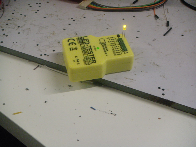

En als je goed kijkt zit er dus een 453 ohm weerstand tussen Pin2-RA0 ende ground een LEDje. Zoals hiervoor op pagina 2 beschreven was de 470 ohm weerstand ook goed. Moet ik dan hieruit herleiden wat de diameter van het ledje moet zijn. Ik heb nu gegokt en opgesoldeerd een rode van 5mm, moet ik die er dan weer af pulken.

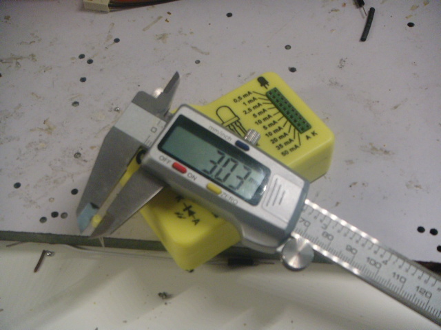

Als ik het goed lees, dan moet dat dus een 2mm of 2,5mm ledje zijn toch? voor 470 ohm of precieer. Ondanks dat er geen millimeter op het schema of foto op de website staan.

Het gaat niet om de diameter van de led, maar om de stroom die erdoor gaat. Al heeft die led een diameter van 10Mtr, dat maakt geen R**T uit.
Stel je led is 1.5V, en die led sluit je aan via een weerstand van 470E op 5VDC. Dan krijg je dit: 5 - 1.5 = 3.5V : 470E = 0.0074 = 7.4mA. Dat gaat er door je led aan stroom.
En als je nu wil dat er bijv. 10mA door de led gaat krijg je dit:
5 - 1.5 = 3.5V : 0.010 = 350E. Je weerstand wordt dan 350E.

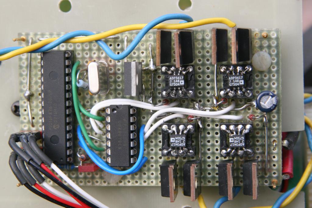

Als je het schema bekijkt, welke ik volledig in elkaar heb gezet. Zie je als het ware 4 voltage groepen.
5v --> MCU boot
5v --> setje NOR gates
12v --> de APD´s - 3417
12v --> de Mosfets, ondanks dat daar 10a per motor door gaat.
Kun je dan vooor alle 4 groepen gewoon de zelfde min aan elkaar zetten of moet dit los?

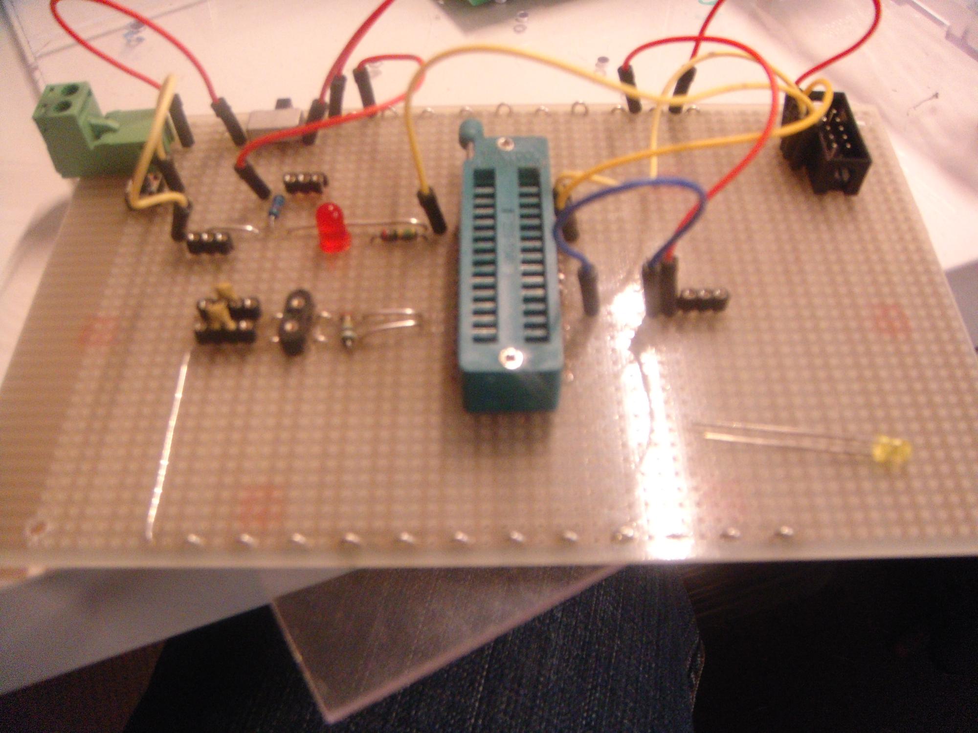

- Als je op de foto kijkt, zie je:
bovenaan: De 28pin zif socket voor MCU op 5 volt
1 na bovenste: H-bridge voor motor 1 op 12 volt - 10 ampere
Kleine linkse bordje: de 5v NOR gates op 5 volt
Bordje rechts: de ADP3417 op 12 volt
onderste bordje: H-bridge voor motor 2 op 12 volt - 10 ampere
Om aan een auto accu of een model kleiner, grijs/zwarte lood accu aan te sluiten. Zoek ik nog bij de Radiomarkt een meanwell voeding 12v IN een 12v out poort en een 5v out port.
Het kabeltje tussen de ADP board en de NOR gate board heeft een extra zwart/blauwe GND draad, is dit wel de bedoeling?
5v --> MCU boot
Wat denk je zelf?
1 mijn hobby kamer brand af.
2 anders wel met andere logootjes afgebeeld.
ZEG HET MAAR!
die mosfets zijn overspect, gaat veel meer dan 10 ampere door zie...

Je spreekt van een 12v autobatterij, maar die ADP's kunnen daar niet tegen, Vmax = 13.2V.
Een autobatterij kan tot 14.2 gaan.
De bedoeling van die sturing was het gebruik van een 6V (lood)batterij.
Als je die voeding met een LM2940 hebt gemaakt mogen al de +V aan elkaar en al de -V.

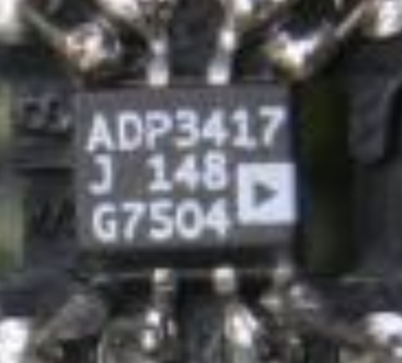

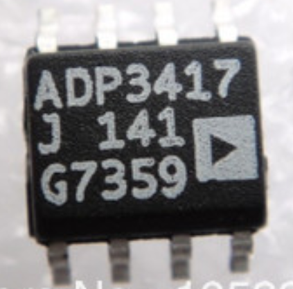

Simpele vraag:
Weet iemand voor ik de bread board wires erop sordeer. Als je de ADP erop soldeerd, moet je dan het pijltje juist naar onderen of boven plaatsen?
Of kan iemand dat in de data sheet bekijken.
Of moet je als je de opgeprinte texten voor je ziet dan het verhaal 90 graden
naar rechts draaien zodat het pijltje naar beneden wijst?. of juist naar boven?

Jo! extra fotos voor het intelligente werk.
Delphi WIN10 / www.freepascal.org AVR Pascal / www.freepascal.org RPI /
Dat pijltje is een logo.
Als je de tekst leesbaar voor u houdt dan is linksonder pin1.
LDmicro user.
Dank u wel, pijltje naar onderden, ondanks dat dit een logo is, word het dus.

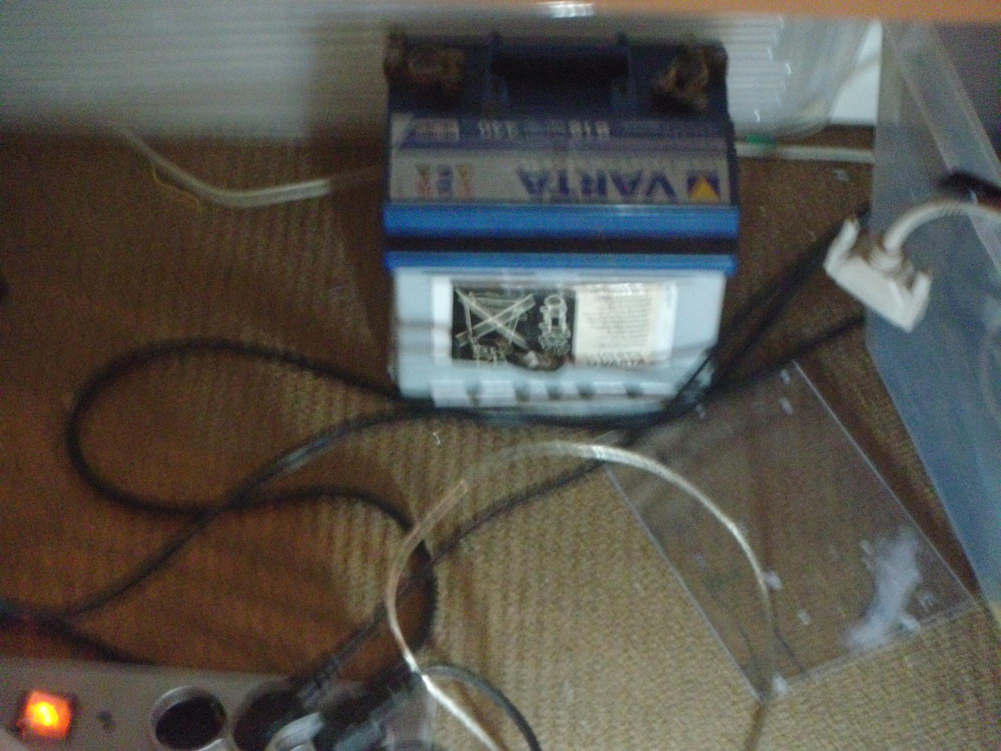

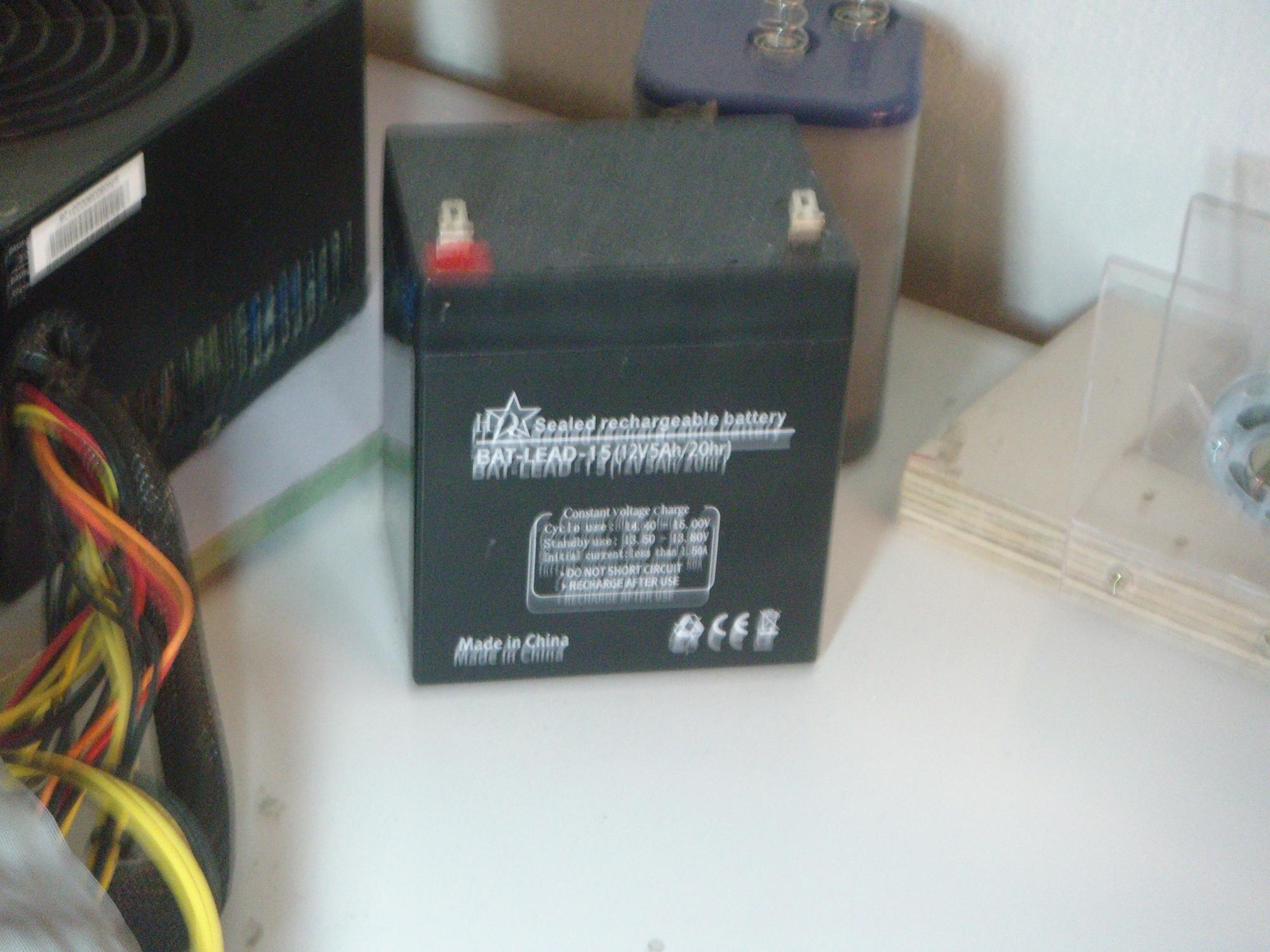

Zou iemand kunnen vertellen of ik rechtstreeks een zwarte lood accu van 12v op dit schema kan aansluiten? vooordat ik hem voor het eerst aanzet, alle onderdelen zijn binnen en het soldeer werk ik bijn af.
Of moet ik naar de modelbouw winkel toe, voor nicad cellen?
Zoals eerder ergens gevraagt wat kost een meanwell voeding van 12v 12v / stabilisator, hoe zon ding ook heet.
Voor een prijs van 10 a 15 euro als op de radiomarkt. Zodat ik dit schema veilig kan opstarten vanaf een grotere/auto accu.

Hierbij de foto van de 2 accus die ik bedoel.

Die ADP's kunnen maar max. 13,2V aan zoals ik al eerder meldde.
Wat denk je nu zelf?
LDmicro user.
Ik denk:
auto accu niet ondanks voltage
zwarte lood accu gaat nog
Is dit waar?
