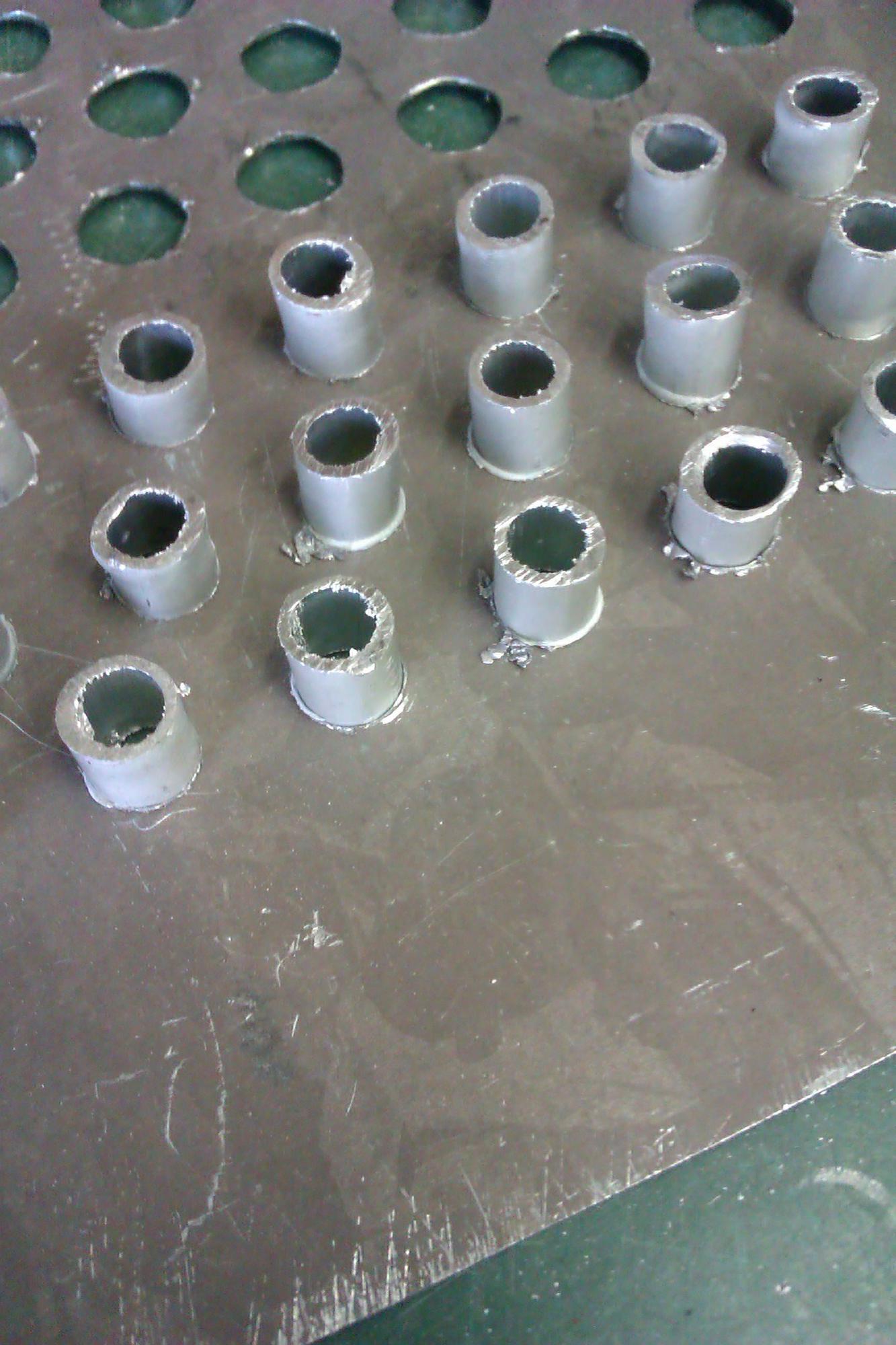

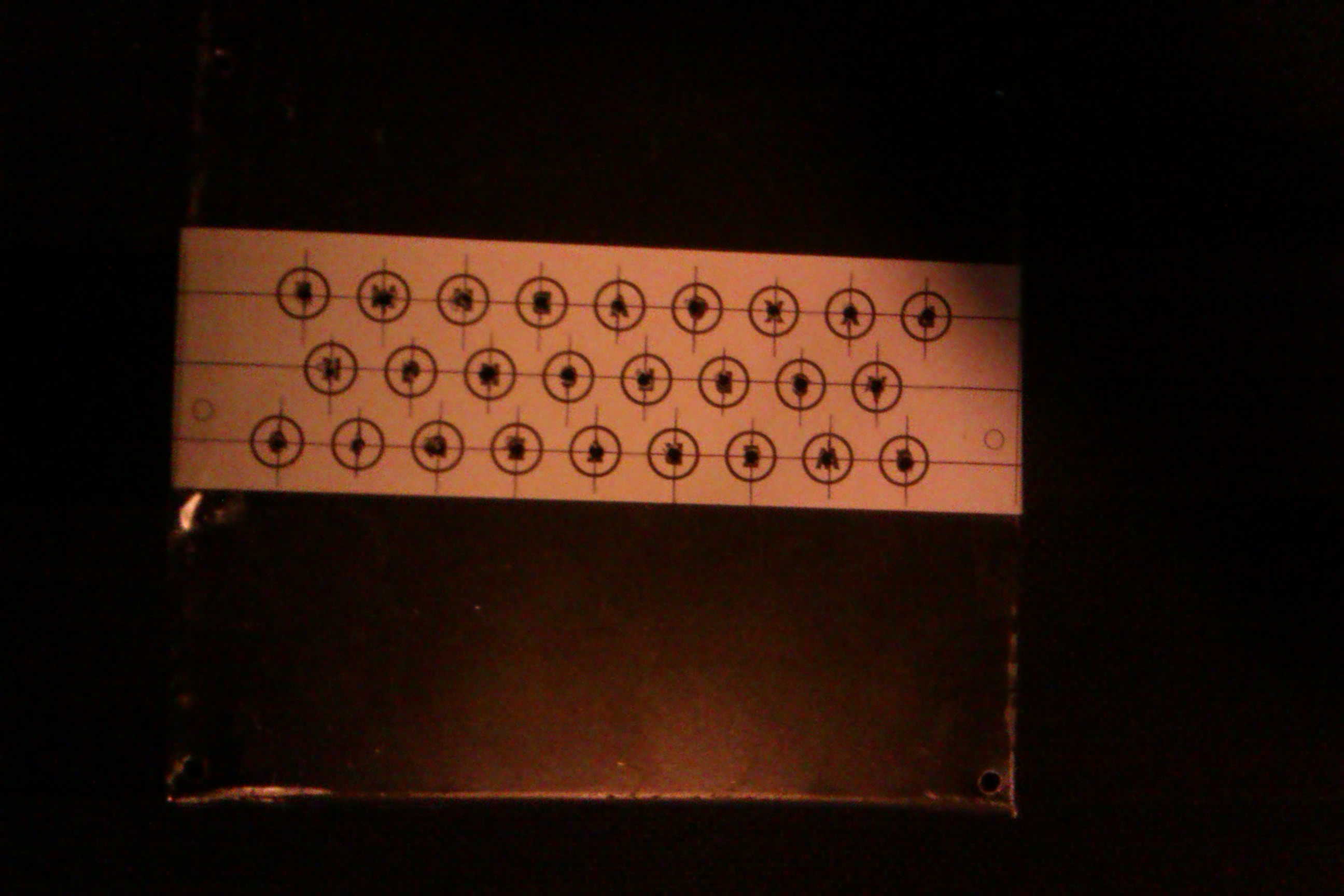

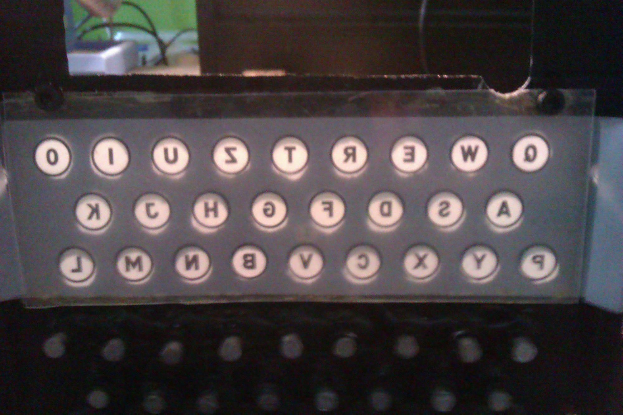

Niet helemaal electronica. Ik heb een metale deksel gemaakt voor mijn enigma-e kit. De enigma-e kit was al in elkaar gesoldeerd en de doos geplakt. Ik hem de knopjes en de metalen deksel uit een plaat gemaakt. Ik moet nog een stukje bij de plugboard bij verven, de verf was op :P

Mooie enigma! :)
Alleen niet mee naar de UK nemen, daar mag je niets meer encrypten...

Op 15 juli 2015 13:49:09 schreef BJ2:
[bijlage][bijlage][bijlage][bijlage][bijlage]
Heel mooi.
Echt iets voor Fonq. Sorry jongen kon het niet laten. :)
Maar ziet er netjes uit. :)
Die Enigma vind ik ook echt prachtig, alleen heb je er eigenlijk 2 nodig om er praktisch wat mee te kunnen. (Je zou kunnen gaan pennen met andere enigma-bouwers)
(Die dingentjes van mij zijn meer "ff tussendoor, toevallig goed gelukt". De enigma zit serieus tijd in)
