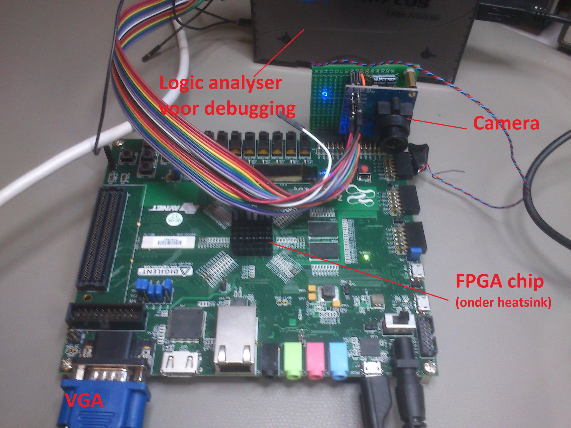

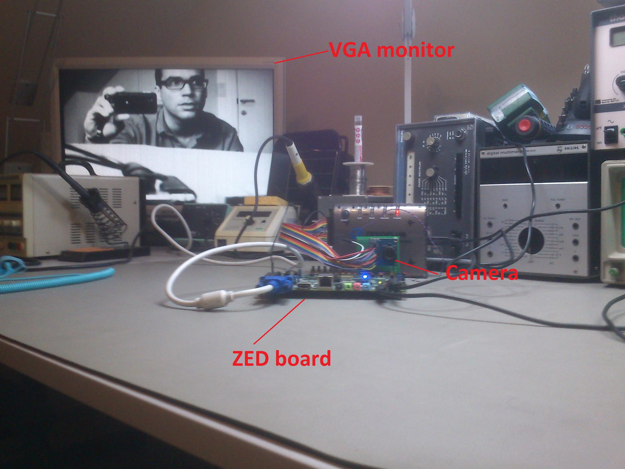

Hoi Hoi,
Eerst en vooral zou ik willen zeggen dat op onderstaande plaatjes van dit bericht geen auteurs rechten rusten, dus bekijk ze maar rustig.
Ben bezig met mijn eerste hobby FPGA projectje waarvoor ik een OV7670 gsm camera module heb aangeschaft via ebay. Deze heb ik vervolgens met een lelijk tussen printje verbonden met een Zedbord waar een Zynq FPGA van Xilinx opzit.
De functies die momenteel in de FPGA zitten zijn:
- Timing generation van camera interface
- timing generation van VGA interface
- kleur conversie van camera naar grijswaarde (YUV 422 naar grey code)
- Frame buffering van camera (camera is 15fps, scherm is 60 fps)
De update rate van de camera is 15x per seconden en de FPGA is natuurlijk zo snel dat ik geen frames hoef te droppen, de limitatie van de frame rate zit dus in de ebay camera. Het beeld is ook flikker vrij, maar ik zie soms streepen in het beeld wat afkomstig is van mijn opsteek printje met alle losse draden aan. De data frequentie van deze camera zit op 10Mhz dus met al die draadjes heb ik een mooie antenne gemaakt
Wat ik uiteindelijk wil maken is een tracking algoritme in de FPGA van een balletje ofzo. Suggesties zijn welkom
Groetjes,
Ojeke
Leuk projectje.
Zijn die strepen niet weg als je de logic analyzer afkoppelt?
Dat zijn nogal lange draden.

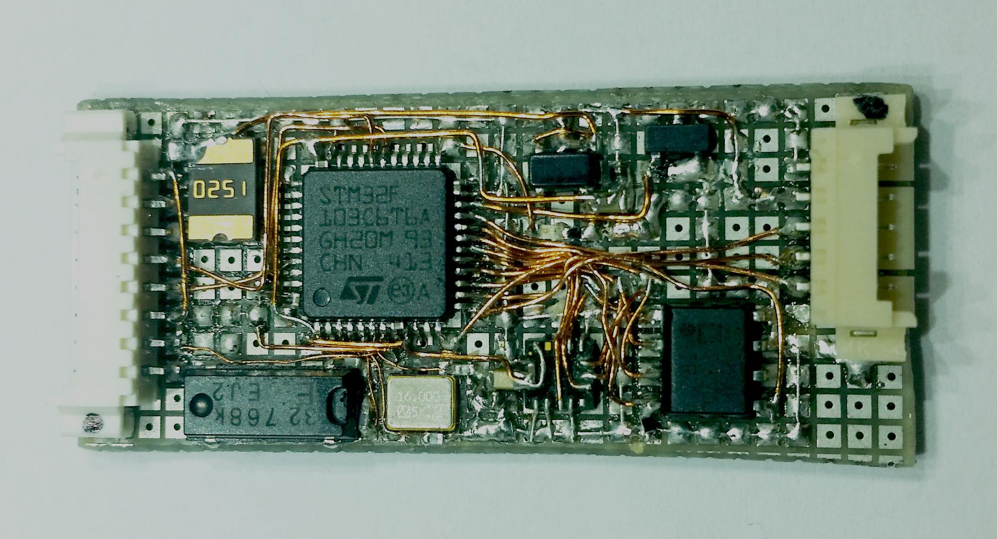

Een PCB ontwerpen en laten maken... als je SMD moet solderen. Nergens voor nodig.
Gewoon je soldeer skills inzetten.
Op het werk moesten ze zeer snel een proto hebben met gespecificeerde afmetingen.
Op het printje moest een 48pins STM32 komen die een Gyro en temp sensor uit leest, deze draait op 16MHz + 32.768 Khz.... done
En hij werkt ook nog.
PS spot de 100nF 0201 caps
Ik spot er 4. 1 linksonder (pin47-48) en 1 tussen pin 8-9 1 tussen 23-24 en de laatste tussen 35-36
Phlogiston
"If a rocket goes up, who cares where it comes down." - Wernher von Braun
Volgens mij zit er ook nog een tussen twee pinnen van de component met 5 (?) pinnen iets rechts van het midden, aan de bovenkant
Wel leuk soms om gewoon gelijk te beginnen met bouwen en te kijken waar het schip strand (of niet dus)
miedema
Fraai stukje prototype werk! Inspirerend.....
Ik ben er ook niet vies van om SMDtjes creatief op gaatjesprint te zetten, maar dit gaat een flinke stap verder.
henri62
Ik denk trafo lakdraad.
Oh ja, er zijn ook verloop printjes van dit soort flatpack ic-tjes naar een DIL pinout, dan had de rest misschien op de achterkant gekund.
Maarja snel is dan wat anders, je moet weer ergens zo'n verloopje scoren en dat kost net zo veel tijd, grrrr.
