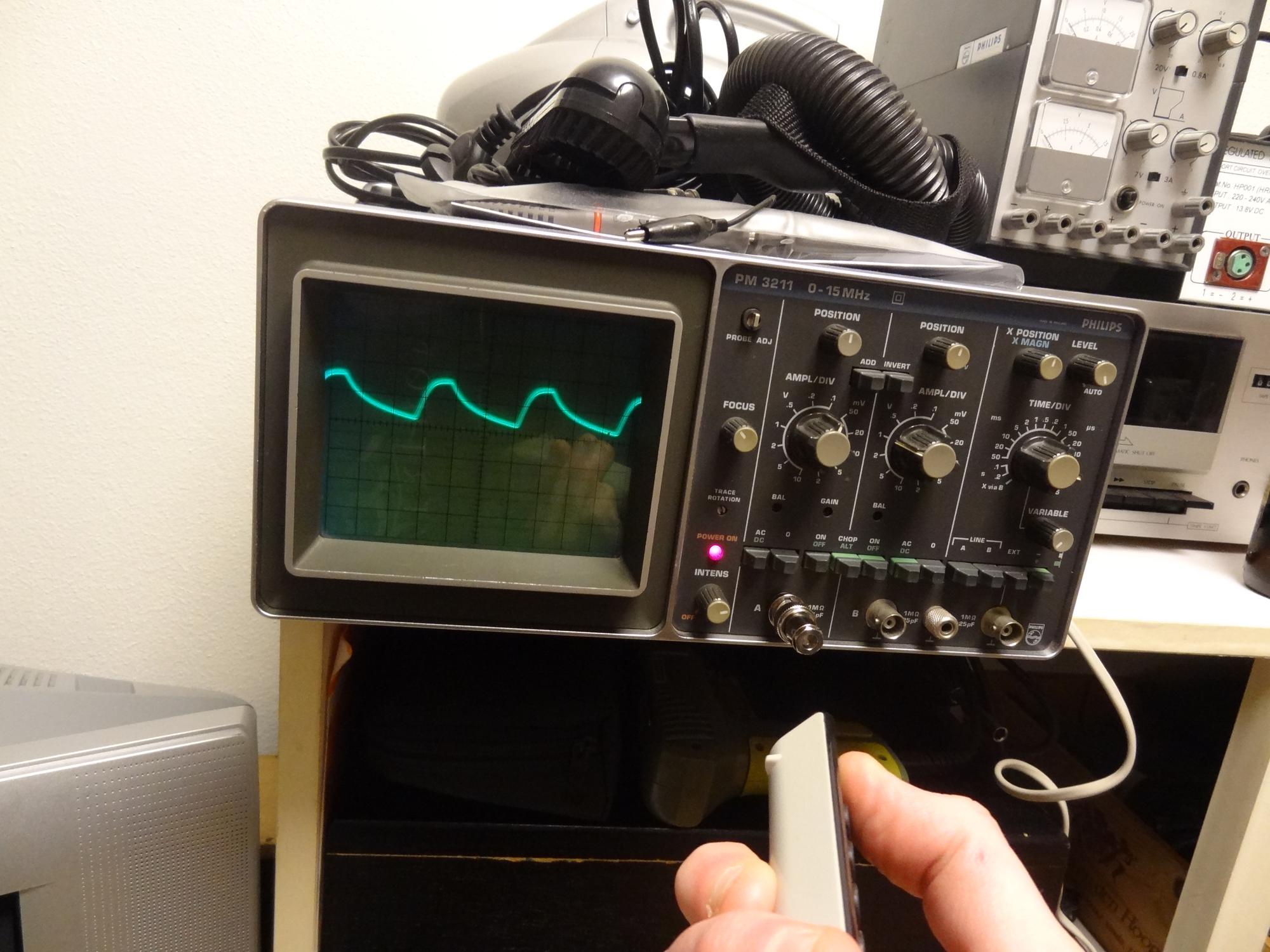

Een klein en simpel projectje van mij.
Naar aanleiding van de reparatie van de afstandsbediening van de tv van mijn zusje vond ik het wel tijd worden voor een IR tester.
De tv staat nog bij mijn zusje en zodoende kon ik de afstandbediening niet (goed en makkelijk) testen.
Creatief een normaal groen LED-je parallel aan de één van de IR LED's gezet, zodat ik zichtbaar licht had om hem in ieder geval een beetje te kunnen testen.
Vandaag op het werk de IR kaart gebruikt om hem nog eens te testen.
Zo'n kaart is wel handig, maar ik vind die relatief duur om te kopen (een "simpele" kaart???).
Ik wist dat er IR testers voor de oscilloscoop bestaan, maar die vind ik ook vrij duur.
Bij de zoektocht naar zo'n tester kwam ik op een site waar ze lieten zien hoe je heel simpel, snel en goedkoop zo'n tester zelf kan maken, dus dat leek me een goed idee.
Vandaag op het werk een schroefbare BNC connector meegenomen en vanavond een oude VHS remote gesloopt voor een IR LED en zie hier het resultaat (nagebouwd van http://www.afug-info.de/Schaltungen-Eigenbau/IR-Tester/ ):
Geen smartphone? Dan kun je ook zien of de LED-knippert door de camera op de afstandsbediening te richten
@Twan1983:
Wel even de ): achter de link weghalen.
MVG Gerard.
@ GerardMonique: is aangepast.
@ Thinkpad: ik heb wel een smartphone, maar wist niet dat dat zo kon.
Heb het net getest en het werkt inderdaad.
Op 6 februari 2015 21:36:11 schreef ThinkPad:
Dat werkt niet bij iedere camera/smartphone, daar kwam ik toevallig achter toen ik een ab na moest kijken waarvan sommige knopjes het niet deden, volgens mijn iPhone 4S werkte geen enkel knopje.
Nee, je moet ook een smartphone gebruiken
een philips tv ab zal ook niet altijd werken, die gaan op rf tegenwoordig

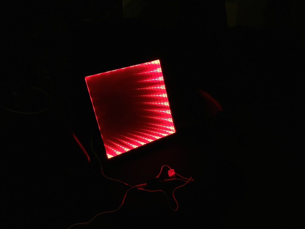

Op 5 februari 2015 22:50:12 schreef Lucky Luke:
Waar haal je dat halfdoorlatende spiegelglas? (AFAIK is dat best duur)
Wat dacht je van spiegelfolie voor op ruiten? Werkt perfect. Op epay in verschillende densiteit te krijgen (denk eraan voor je auto maximnaal 30% extinctie!).
Is 'ie blauw, of RGB? Ik lijk toch ook wat andere kleuren te zien.
Hoi Lucky Luke,Had je vraag gisteren even over het hoofd gezien.
Het is inderdaad een RGB ledstrip met een controllertje en afstandsbediening. Standaard setje van 5m wat een keer bij de lidl lag.
Voor de halfdoorlatende spiegel heb ik zoals Tidak aangeeft spiegelfolie gebruikt. Ben naar zo'n auto tuning/car audio zaak gegaan en heb gevraagd of ze een stukkie voor me hadden. Kreeg voor een tientje een stuk van 200cmx75cm mee. Meer dan genoeg.
Het is nog best lastig om dat er netjes op te krijgen.
Enne, hij kan dus (oa) ook in het rood
Op 7 februari 2015 09:16:02 schreef LetterHenk:
Wow, dat valt onwijs mee. (Een vriend van me had halfdoorlatend spiegelGLAS gekocht. Dat is duur! Maar ook stukken "spiegelender" wat voor zijn toepassing weer nodig was, en voor een auto nogal verboden.)

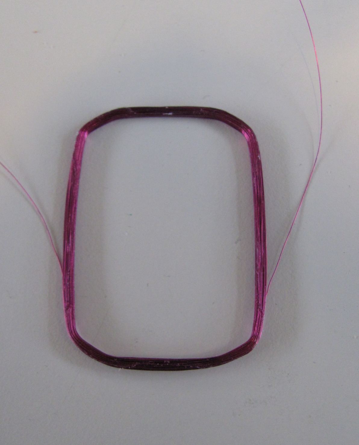

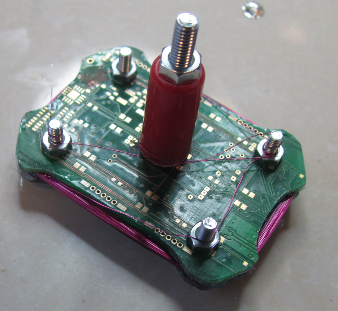

Hier zijn wat foto's van mijn antennewikkelperikelen, zie deze post
De geassembleerde en bewikkelde vorm (88 wdg 0.15mm draad):
De lange M4 bout met banaanstekkerhuls is het 'handvat', die vier boutjes dienen voor de vormvastheid.
Detail:
Na gelakt te zijn (conformal coating, ik had ff nix anders bij de hand) en gedroogd bij 70° (koelplaat van een labvoeding die 2A staat weg te stoken in een kortsluiting) kon de boel weer uit elkaar:
De twee flenzen zijn bekleed met PE-folie om makkelijk te kunnen lossen, de kern is omwikkeld met een smalle reep huishoudfolie om dezelfde reden.
Eindresultaat voor controle en afwerking:
Bleek uiteindelijk precies de juiste waardes te hebben (790µH en 14Ω). Klaarblijkelijk had ik wat notities door elkaar gehaald, 75 windingen zijn iets van 660µH...
