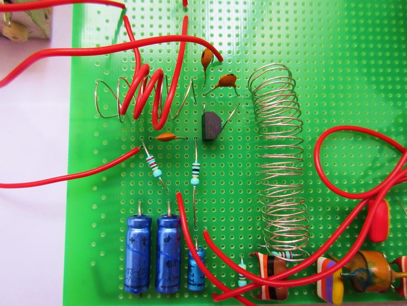

Eind jaren '70 maakte ik met behulp van de experimenteerdozen uit de Philips EE2000-serie kennis met elektronica. Eén schakeling vond ik destijds zo leuk (maar tegelijkertijd eerlijk gezegd ook een beetje obscuur) dat ik die talloze malen heb nagebouwd. Het gaat om de ultrakortegolfontvanger die met de EE2052 (in combinatie met de onderdelen uit de EE2050 en EE2051) gebouwd kon worden:
Onlangs heb ik besloten om deze schakeling op gaatjesprint na te bouwen, hierbij heb ik zoveel mogelijk eind jaren '70/ begin jaren '80-onderdelen gebruikt, zie onderstaande foto:
Detailopname afstemkring rond BF194:
Ook in deze vorm werkt deze schakeling goed, zie onderstaand filmpje:
https://www.youtube.com/watch?v=VAu9lOwHJVk
In de bijbehorende beschrijving worden tevens enkele bouwtips gegeven.
LET OP: Deze schakeling "quencht" behoorlijk en kan gemakkelijk gaan oscilleren. Hier kunnen radio- en televisietoestellen in de nabije omgeving ook last van hebben. Probeer oscillatie zoveel mogelijk te vermijden om zodoende eventuele overlast te voorkomen!
Tja, die FM-radio..... met de opmerking in het boek dat die alleen voor gevorderden was.
Ik herinner met nog de opmerking in het boek, dat de massa draad uit een stuk moest zijn, wel kritisch dus. Tot mijn grote verbazing werkte die schakeling wel meteen
Ik had er met een flink stuk lintkabel een grote dipool antenne aangemaakt, en kon toch redelijk wat zenders ontvangen.
Tot op een moment mijn moeder me dwingend vertelde dat ik eens moet stoppen met dat "gedoe"
In eerste instantie snapte ik er niets van, hoezo wat doe ik dan? ik luister gewoon wat naar mijn radio???
Maar uiteindelijk bleek dat het ding behoorlijk stoorde en de radio ontvangst beneden onmogelijk maakte.
Jammer was alleen dat de onderdelen is de doos niet overeen kwamen met de handleiding, de spoel bv. nooit kunnen vinden. En door een ander speaker te gebruiken moest ook de eindtrap aangepast worden?
