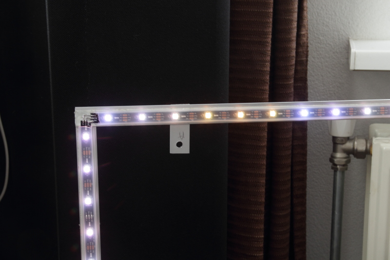

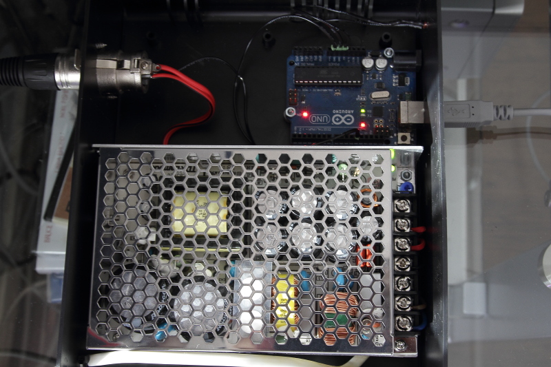

Ik heb een Ambilight gemaakt met WS2811 ledstrips die geplakt zijn op een aluminium frame. Het geheel wordt gestuurd door een Arduino uno met als software Boblight op een HTPC met Kodibuntu (XBMC) Voeding is een 5V 16 A (beetje overkill maar was de enige boven 8 A op voorraad) Connector naar de ledstrip is een XLR. Niet zo spanned allemaal qua electronica maar het werkt wel erg mooi.
http://www.uploadarchief.net/files/download/strip.jpg
http://www.uploadarchief.net/files/download/unit.jpg

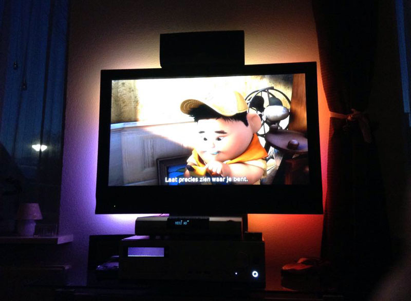

Op 14 februari 2015 15:33:11 schreef Rolo:
Die Ambilight ziet er goed uit ! Zou leuk zijn om ook een filmpje te zien van de ledstrips in actie.
Geen filmpje, wel een foto: (kleuren zijn nog te fel maar dat is aan te passen)
http://www.uploadarchief.net/files/download/ambi1.jpg
Op youtube staan veel ambilight filmpjes met ws2811 ledstrips. Zoek maar eens op boblight.

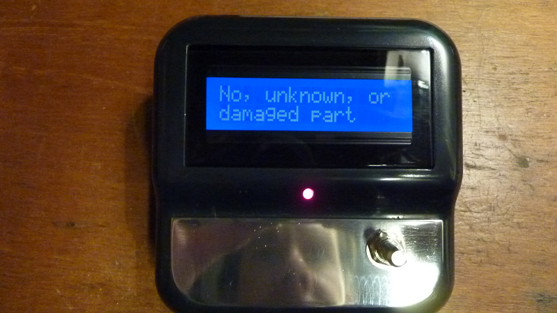

Zo vandaag eindelijk mijn AVR transistortester af kunnen maken.
Ingebouwd in een oude nummermelder van de kringloop.
http://www.mikrocontroller.net/articles/AVR_Transistortester
Voor de test poort een serieele poort connector gebruikt met 3 krokodile bekjes.
De overige 6 pinnen heb ik gebruikt om simpel de software te kunnen updaten zonder de behuizing los te hoeven halen.
Alleen nog even een klein knopje versieren voor de Rotary encoder.

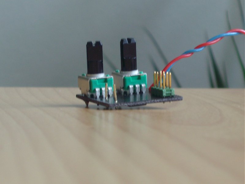

Begin van een 10-bit DDS gebaseerd op een AVR microcontroller.
Sinus uitgang (DAC), 2 pots; amplitude en frequentie (beide via software) Een software 24-bit fase accumulator (via timer interrupt), en amplitude ingesteld op 7-bit. Tot zo ver. To be continued...

Gatekeeper: "AVR transistortester", wat moet die met een spoel? :P
Maar leuk gemaakt. Er zijn ook rotary encoders met schakelaar trouwens. Scheelt weer een gat in de behuizing. :)
LetterHenk
Leuk dingetje Gatekeeper!
Heb even de link gelezen, het is wel wat meer dan alleen een torrentester :)
Zal qua nauwkeurigheid misschien niet super zijn, maar voor een snelle indicatie of sorteren is het wel heel handig denk ik.
Heb je zelf nog aanpassingen gedaan in de software?

Op 15 februari 2015 11:59:02 schreef Blue Sky:
ben ik nu de enige, maar heb 1x naar een TV met ambilight gekeken... ik vond het gewoon ronduit irritant...
Op 24 februari 2015 14:31:16 schreef Benadski:
Gatekeeper:
Er hoeft geen gat meer bij in hoor ,dit is een Rotary met schakelaar.
Ik bedoelde gewoon een plastic dopje (knopje) voor OP de Rotary encoder.
LetterHenk :
Nee geen verdere serieuze aanpassingen in de software.
Wil allen nog even de freqentie teller deactiveren in de software,die gebruik ik toch niet.
En die vereist weer een paar extra weerstanden en een potmetertje +
een extra test pen.
Had wel gekunt door 1 massa aan de metalen buitenkant van de d sub te gebruiken komt er weer 1 pin vrij.
Dat deactiveren is allemaal simpel te doen door er gewoon een # voor te zetten in de make file.
Ik heb hier wel een frequentie teller staan tot 200Mhz en een scoop en mijn multimeter kan ook nog beperkt frequentie meten.
Er zijn onder tussen al veel uitgebreidere testers met nog meer hardware als je dat forum doorleest ,maar dan past het niet meer in een nummermelder!
Ik heb er nog wel een mini relais in gebouwd die de test pennen kortsluit voor en direct na de meting .
Iets meer veiligheid bij het meten van (per ongeluk geladen)condensators.
Staat ook ergens in het forum.

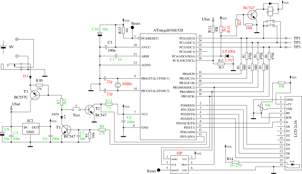

PAS OP met het namaken van dit schema ,er zijn verschillende versie,s van met bijbehorende software.
Schema,s voor een geetste print en voor strip grid board ,(expirimenteer print) met en zonder extern kristal enz..enz.....
Op de start pagina is alle software en schema,s in 1 download te vinden!!
GNU tarball

Op 24 februari 2015 22:40:36 schreef High met Henk:
Nee ik vind het ook niets, heb bewust zwart gordijn achter het scherm hangen, een mooi strak plaatje in het "niets"
...en ook ik vind het he-le-maal NIETS! Tenenkrommend, die onzin!
