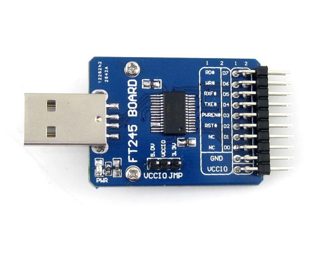

ik heb een FTDI FT245RL
en een LCD 4x20 hd44780
via een oude lpt parallel poort werkt die wel maar op mijn laptop die ik gebruik als media box heeft geen parallel poort dus ik heb een FT245RL FTDI besteld

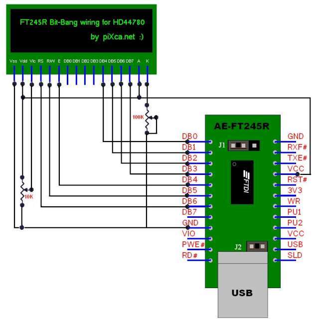

ik heb een schema gezocht maar ik weet niet zeker of die werkt

Ik dacht ook dat ik hem aan kon sluiten zoals op het schema staat

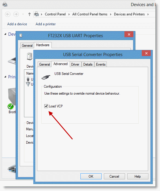

Zorg wel dat Load VCP in apparaat beheer uit staat.

Dit is het schema voor ft245r
Het kan zijn dat je a en k moet om draaien dat is bij mij het geval voor je Backlight
Dit is mijn ftdi board ft245rl to fifo parallel port

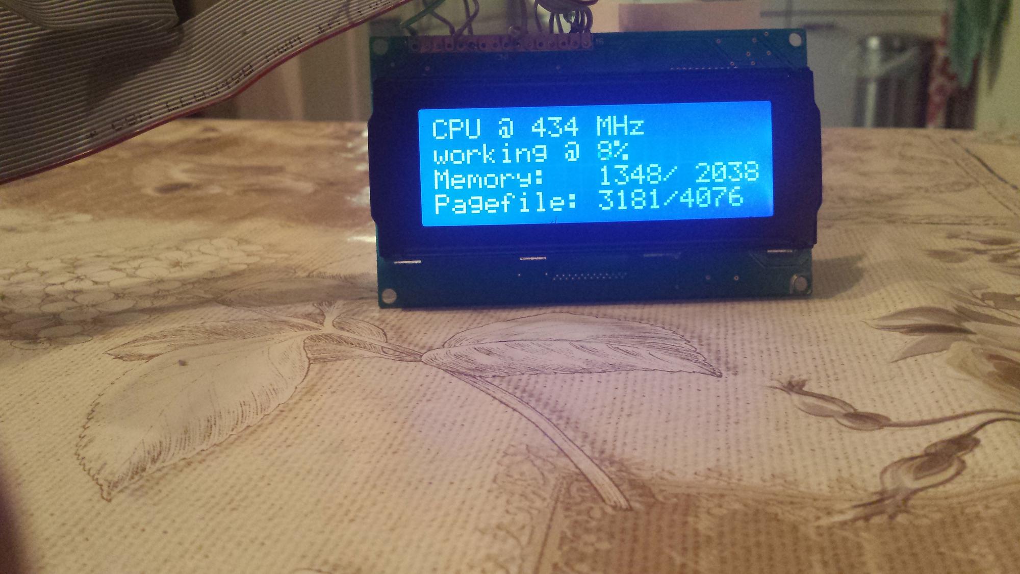

Dit zijn dan ook de stappen om het te laten werken meer heb ik niet gedaan
Het werkt super
Jongens nog bedankt voor jullie hulp
