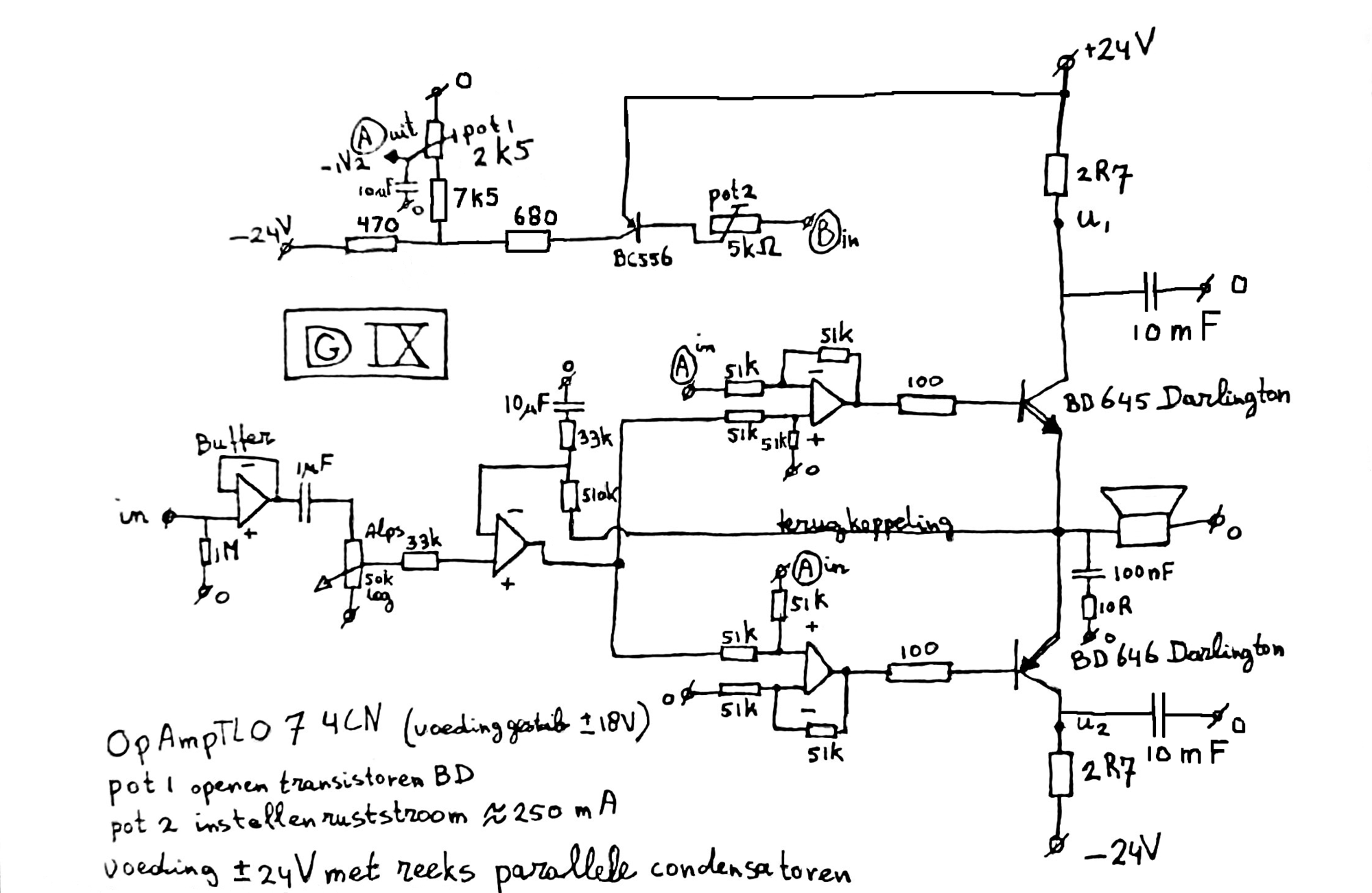

Ik heb geen DC-ontkoppeling toegepast omdat ik geen condensatoren en spoelen in de "geluidsweg" wilde. Aart zegt dat het zoals het getekend is niet kan werken, echter het werkt al vele jaren. Ik heb er nooit metingen aan gedaan, ik heb er alleen ook een gemaakt voor mijn zwager, die klarinetist is bij een groot orkest, en hij is er ook al jaren erg over te spreken; over het geluid dus en de gedefinieerde plaats van de muziekinstrumenten. Maartenbakker beaamt dat het inderdaad een ongebruikelijke topologie is.
Gezien de discussie die is ontstaan over zilver zal ik eerst hier maar niet aan beginnen. Wel denk ik dat, omdat ik alles op een experimenteerboard met draadjes aan elkaar heb gesoldeerd, een geetste print beter zou zijn. Maar zoals ik eerder zei "ik ben slechts een werktuigbouwer" en niet in staat (?) een print te etsen met een goede layout.
De opamps die ik in het schema alvast getekend heb zitten er nog niet in (ik heb ze in bestelling bij ebay. Nu zitten er nog TL074's in.
Ik denk dat het een simpele tekenfout in het schema betreft.
Als dat niet zo is dan begrijp ik de werking ook niet meer. Kunt u beschrijven wat de bedoelde werking is ? Daaruit volgt het snel genoeg.
Aart,sorry ik heb dit schema van de week in het net getekend en daarbij een foutje gemaakt!!! De terugkoppeling zit aan de weerstand van 510 k en de uitgang van deze opamp zit als ingang op de beide volende opamp's. Mijn scanner doet het niet, maar ik zal zo gauw mogelijk het schema aanpassen. Bedankt voor je opmerking!
Hoeben
Even gegimpt. Hier is je aanpassing zoals je hem beschrijft.
Opamp B is de overall terugkoppeling, en stuurt verschilversterkers C en D aan. Ik hoop maar dat alle 51k weerstanden hetzelfde zijn. Die sturen de emittervolgers aan, darlingtons die waarschijnlijk wel wat traag zijn maar wel een grote stroomversterking hebben, 750 tot 1500 x.
Ik heb op het eerste gezicht zo mijn twijfels over de ruststroominstelling. Niet doorgerekend hoor. Is hij temperatuurgecompenseerd?Zit de BC556 op de koelplaat? Wat bedoel je met "openen BD transistoren", dat hoort je ruststroom toch te doen? Waarom gooi je het niet even door LTSpice?
Als ik 1,2V uit pot 1 zie komen en ik neem even aan dat uit opamp B 0V komt (geen signaal) dan is de uitgang van opamp C -1,2 Volt. Dus je BD645 tor staat uit? Idem komt er uit opamp D +1,2 Volt en staat dus de BD646 ook uit.
Dat gaat een flinke cross-over vervorming geven. Bedoel je geen -1,2V uit de potmeter? Controleer maar eens goed of je dan de rustroom nog onder controle hebt.

Als het schema van Hoeben klopt met hoe het gebouwd is, dan ben ik het helemaal met hem eens. Het eerste wat in mijn hoofd op kwam was "Stabiliteit?
", met name thermisch en component matching.En zeker ook veroudering, wat na 10-20 jaar nog wel eens kan meespelen. Je versterker kan zo van zijn instelling afdrijven.
Als je voeding niet geregeld is, maar alleen door een dikke C bank wordt afgevlakt lijkt de DC instelling nog wel eens flink af te kunnen hangen van de netspanning.
Bovenstaande is goed samen te vatten onder "stabiliteit"
Daarnaast zie ik zelf nergens een bandbegrenzend element. Ik had zelf een lowpass op 40-50KHz aan de input gezet, al was het maar omdat het common practice is en in veel schema's helpt om destabiliserende input signalen buiten te houden. (da's wat ik heb opgepikt

Hierbij het aangepaste schema. Hopelijk zonder fouten dit keer.
Hoeben, ja er komt -1,2volt uit pot1. Dus nog een foutje in het schema! Verder ga ik je adviezen samen met die van the engeneer even goed bekijken.

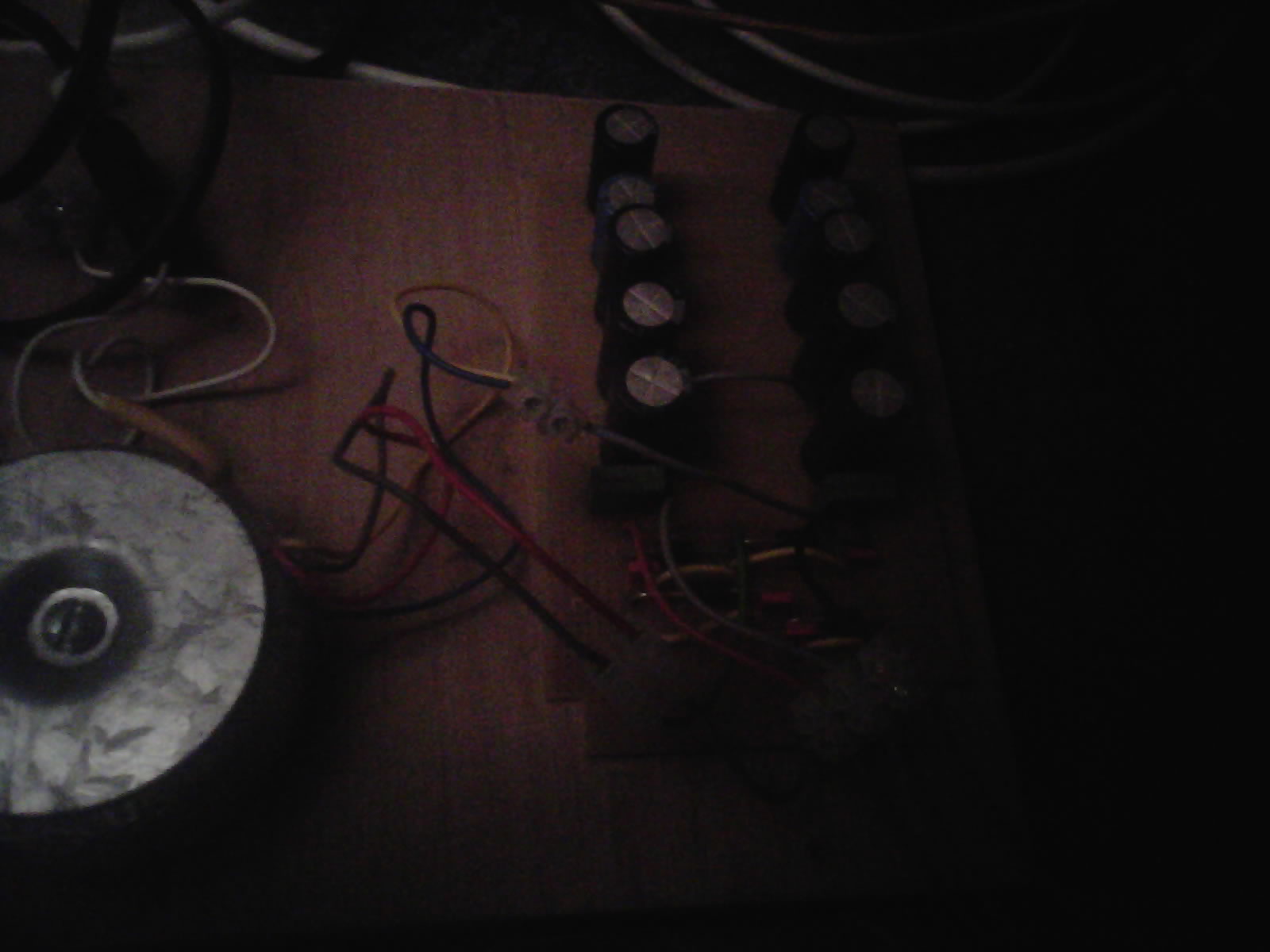

Heb je een foto van de opbouw?
En heb je een beveiliging tegen teveel DC op de uitgang ingebouwd? Het is een 'beetje' jammer als bij een fout de conussen je om de oren vliegen.
[Bericht gewijzigd door Henry S. op (71%)]
Ik heb een vraagje aan the engineer. Wat is het nut van een low pass filter? Kun je niet beter een netfilter nemen? Of pik je andere hoogfrequente signalen op? Ik heb nu overigens al wel een lowpass filter aan de inputs gezet. Het is een eerste orde filter. Ik heb common componenten gebruikt die ik had. Is het in dit geval ook beter mkp-condensatoren en metaalfilm-weerstanden te gebruiken?
Met de niet-geregelde DC-instelling bedoel je neem ik aan de 24V voeding!? Van de instabiliteit heb ik de afgelopen 10 jaar nog geen last gehad (mazzel?).
Henry S. : ik zal binnenkort een paar foto's maken. Het ziet er niet uit!! Ik heb geen bescherming voor mijn boxen ingebouwd. Wellicht niet slim, ik wil mijn KEF Q35's liever niet kwijt.

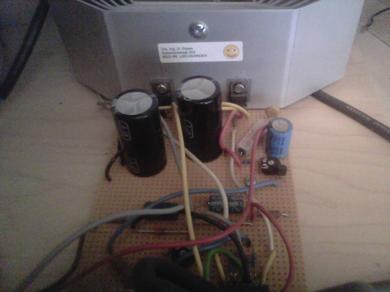

Henry S.: Ik heb enige foto's toegevoegd.

Wat ik bedoel met netafhankelijk, is dat de 230V in nederland ruim +/-5% mag verschillen. Die +/-5% komt ook aan de secundaire uit de trafo, welke jij gelijkricht. Die DC heeft ook, misschien iets minder of zelfs meer, +/-5% tolerantie gekregen. Hier van lijkt je vervolgens je bias referentie af met als gevolg weer +/-5% tolerantie op je bias. Je zou het verschil amper tot niet kunnen horen, of misschien juist heel sterk, maar over het algemeen is zo'n afhankelijkheid natuurlijk niet de bedoeling.
Overigens kan een netfilter ook geen kwaad. Maar gezien je erg open opbouw en lange bedrading heeft dat misschien nu niet direct nut.
ps, mooie speakers die kef 35, die zou ik zeker beveiligen.
Offtopic, ik weet niet hoe gesteld je bent op je privacy, maar je (naam+) adres blurren in de foto's is misschien een idee. (niet negatief bedoeld, meer als tip)

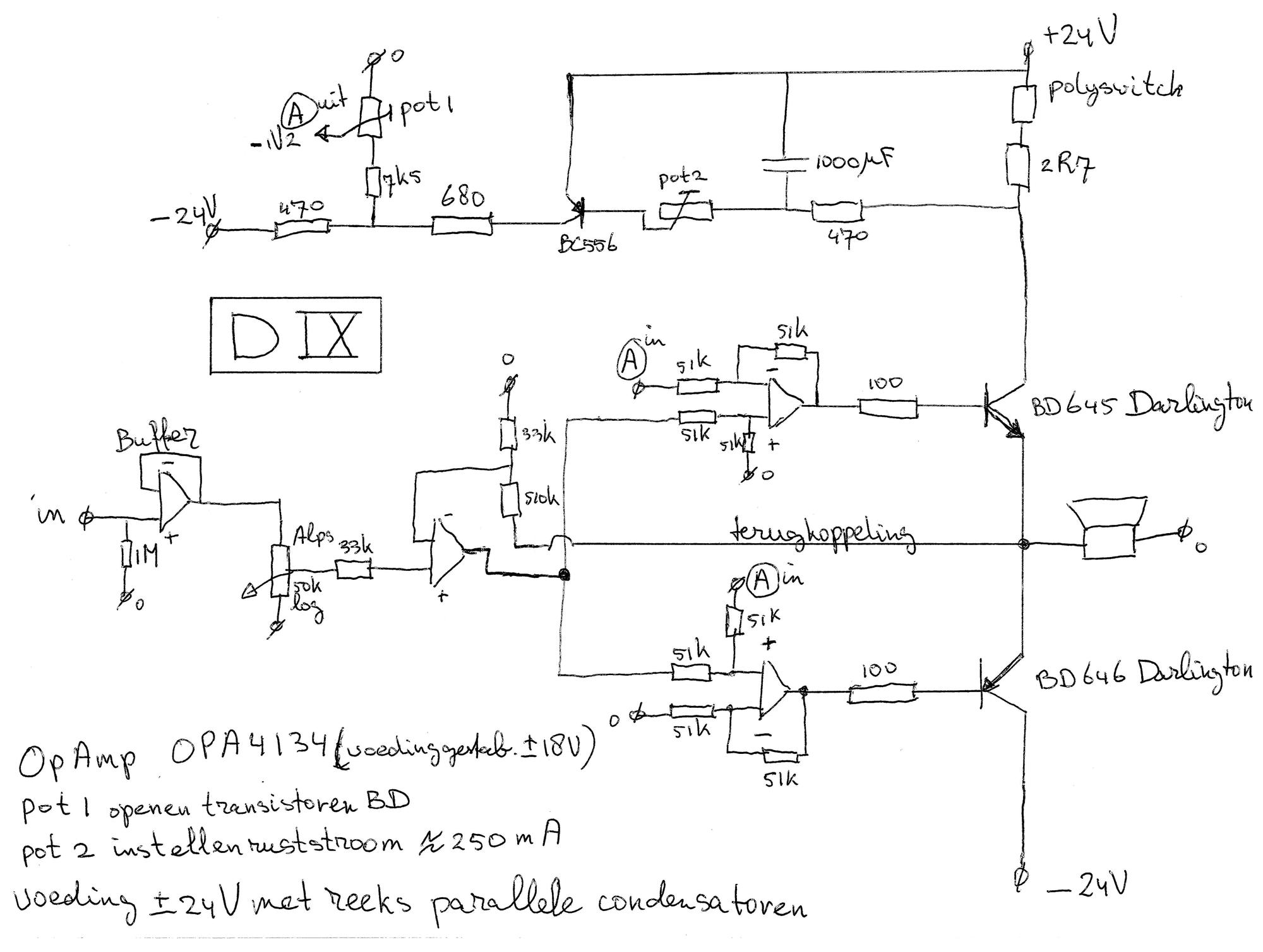

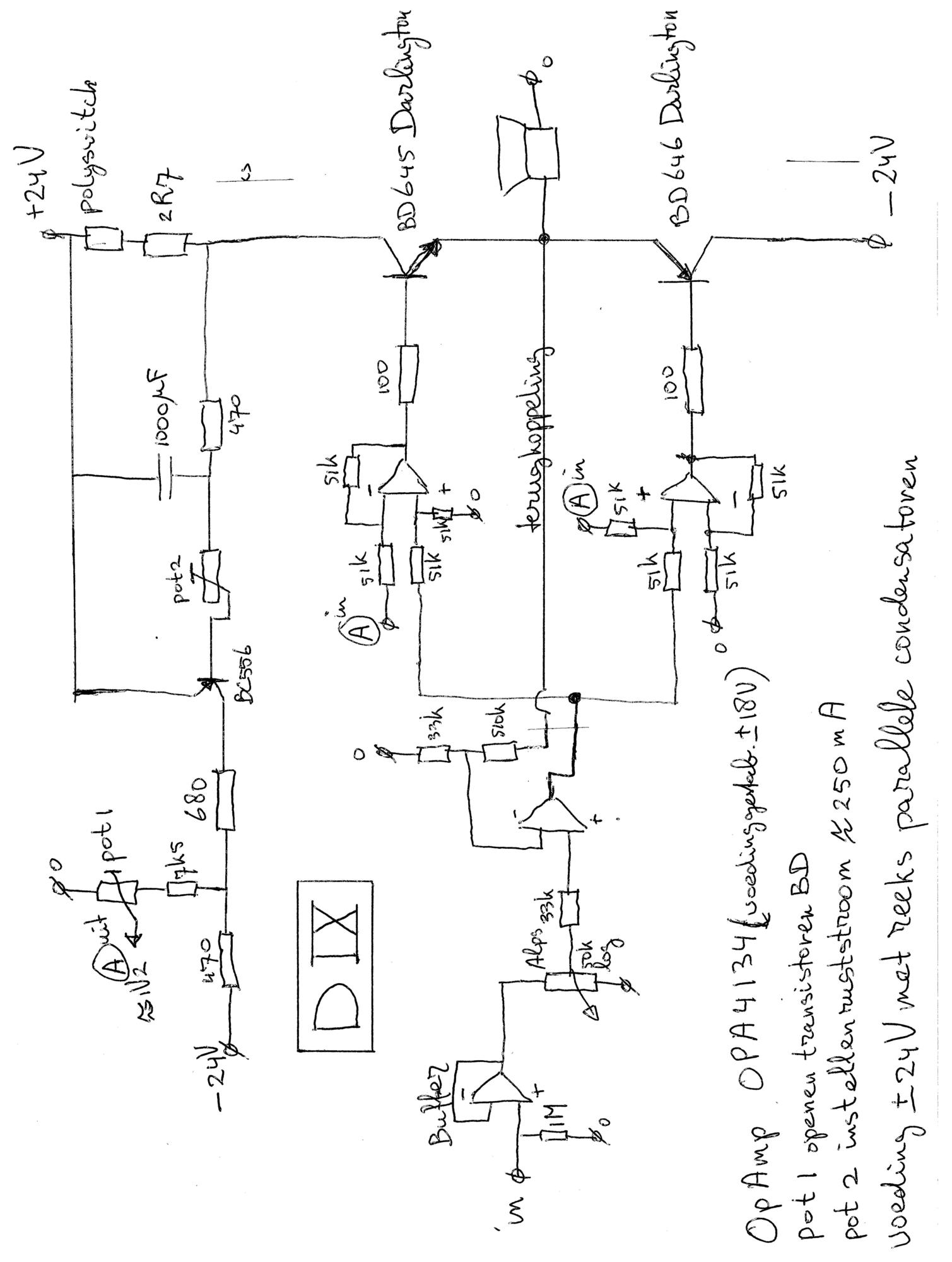

Sinds de laatste info heb ik het ontwerp lange tijd gelaten zo het was. Met dit nieuwe schema denk ik een grote verbetering te hebben aangebracht in het beheersen van de ruststroom.
Al met al is het nu een simpel te bouwen versterker met weinig bouwstenen die erg goed klinkt via mijn KEF q35's.

Bij mijn vorige post zat het schema in een pdf bestand, hierbij als klein uitgevallen jpeg en een lelijke jpeg.
Mbv de instelpot 1M kun je de ruststroom zo instellen dat de eindtorren ver genoeg geopend zijn voor een optimale werking. [Als je dit schema ooit zou willen bouwen
begin dan met de potmeter op de grootste weerstand!]. Zie voor instellen van de ruststroom ook het artikel https://verstraten-elektronica.blogspot.com/p/bipolaire-transistoren-i…
