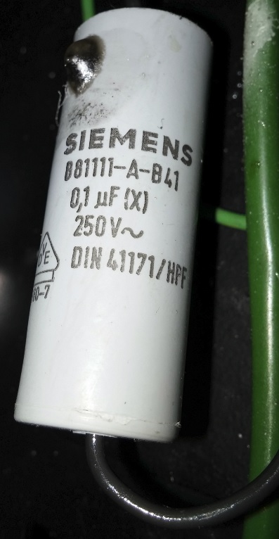

Op 26 december 2015 15:45:34 schreef nicknick:
[....]Een (volgens mij) impulscondensator is ontploft. Het is de Siemens B81111-A-B41 0,1 uf (X) 250V~ (DIN 41171/HPF).
Kan iemand mij een passend/werkend alternatief voor deze condensator aanbevelen?
Die zit zeker aan de ingangsbus van het lichtnet in het netfilter of aan een net gevoed deel. Kan je het merk nog lezen, is dat soms Rifa?
De X is waarschijnlijk X1 of X2 Als je dat ding in dit geval vervangt door een zelfde condensator 'X2' heb je grote kans dat een en ander weer werkt.

Klopt hij zit rechtstreeks aan het lichtnet (vanaf de voedingsstekker).
Hierbij een foto van de condensator.
@tidak: het merk staat in je eigen quote...
(Siemens)
Dat is een papier condensator, da's normaal dat die zo nu en dan zelfmoord plegen...
Iedere passende MKP / X2 condensator kun je daar voor gebruiken...
Met wat pech kun je alleen deze bouwvorm kwijt, en dan zit je misschien vast aan weer een nieuwe papiercondensator (te krijgen bij bijvoorbeeld handyman). Noteer dan alvast dat je tussen 5 en 25 jaar met dezelfde reparatie te maken krijgt

Bedankt voor jullie reacties.
Er is ruimte genoeg, dus alles wat werkt kan ik er wel tussen solderen.
Heeft het zin om bij handyman een zelfde condensator te halen? Of kan ik via internet ergens iets beters krijgen wat het zelfde doet?
Moet ik dan ergens op letten, of kan ik gewoon een 0,1uf 250v (of hoger) condensator pakken?
Let op, Het MOET een X2 condensator zijn voor 250-300V ac.
Als je een gewone condensator (dus géén X2) zou kopen, moet hij voor 750-1000V dc geschikt zijn. Laat je die liever niet aansmeren!!!

Zoals reeds gezegd, we weten niet hoeveel ruimte je hebt voor die condensator. Een normale rechthoekige is wat makkelijker te vinden, maar daar moet je wel ruimte voor hebben.
Er is een zee aan ruimte, het is binnen de projector.
Op basis van jullie advies dacht ik aan deze:
http://www.electro-andijk.nl/index.php/winkel-2/electronica/condensato…
Is dat wat?
Die lijkt wel bruikbaar, mooie lange aansluitdraden ook. (er staat helaas niet bij wat voor condensator het precies is)
Even een isolatiesokje om de pootjes en je bent klaar...
Jep. Anderzijds, je zegt dat het ding het niet meer doet.... Heb je dat nog getest? ZONDER deze condensator verwacht ik in de eerste instantie dat ie het gewoon doet.... (kan best dat de stop er uitvliegt TIJDENS het falen van de condensator, maar als je hem er uit soldeert moet ie het wel weer doen. 't is niet netjes voor de "buurt": Je strooit veel storing in de rondte, maar voor effe kan het wel.
Ik heb het eerlijk niet meer geprobeerd, maar voor die paar euro van zo'n condensator zet ik liever er eerst een nieuwe condensator in.
[Bericht gewijzigd door nicknick op (65%)]
Die van Elektro Andijk zijn goed genoeg. Waarschijnlijk MKT inplaats van MKP maar zal alsnog wel Geen topmerk maar zal best wat jaartjes werken en faalt meestal stilletjes inplaats van met plof en rook. Wel netjes met krimpkousjes aansluiten en goed op zijn plek vastmaken. Neem ook een plek waar hij niet in de warme uitblaaslucht zit ofzo.

Da's wel een X2 (met 100 Ohm serieweerstand), het staat er zelfs op...

RIFA levert ook ng steeds wel papiercondensatoren in de X1 en X2 klasse. Kennelijk koopt iemand ze zo nu en dan. In witgoed was het in elk geval tot voor een paar jaar nog relatief gebruikelijk om goedkope opgerolde papiercondendatoren van bijvoorbeeld Italiaanse of Sloveense fabrikanten tegen te komen. Daar speelt de bouwvorm en traditie misschien ook een rol.
