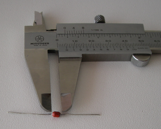

kVA16
Wie o wie weet wat onderstaande onderdeel is? Er staat 0.3 op het huisje.
Bij metingen was R oneindig en C gaf 0.0, diode-meting gaf ook oneindig.
Erg kleine foto, maar zou het een seleendiode kunnen zijn? Even meten met een 12V voeding en een weerstand.

Op 9 april 2015 14:38:10 schreef kVA16:
Dat zouden gezien de afmetingen heel goed 0.3pF condensatortjes kunnen zijn. In o.a. RF-buizen schakelingen werd dat wel toegepast, de twisted wire capacitor is wat minder geschikt voor massa-productie.
