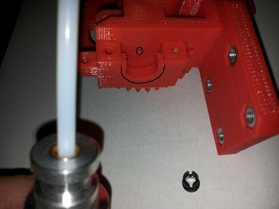

het nare is ik heb weer een ander systeem dan de meeste (denk ik)
http://www.mijnalbum.nl/Grotefoto-NXOCICTF.jpg
http://www.mijnalbum.nl/Album=67TASMFH#LXXG8OWQ
de aluminium koelrib moet ik in het plastic schuiven.
maar in de koelrib zit een (te) groot gat waar dan een nylon....(wat is het?)
nylon buisje/pijpje moet schuiven om aan de (wat is het?) 1,75MM te kommen.
maar dat nylon kan niet doorlopen want ik moet de aluminium gedraaide koelrib er in schuiven.
dit maakt het allemaal weer (naar mijn idee) moeilijk.
ik heb ook al zitten denken om het rode plastic uit te boren zodat dat nylon verder door kan lopen tot aan de gekartelde bout.
maar dan moet ik dat nylon ook wel weer vast zien te zetten.
heb ook nog zitten denken om die rand weg te frezen:
zodat je het aluminium koelrib gedeelte:
http://www.mijnalbum.nl/Grotefoto-NPAB3MPS.jpg
er gewoon van onder af in kunt stoppen,
moet ik alleen zien dat ik het ook vast kan zetten/klemmen.
VrGr Rob.
http://www.mijnalbum.nl/Grotefoto-GLMDJ3DU.jpg
http://www.mijnalbum.nl/Grotefoto-34JWF8SG.jpg

Dat buisje is teflon, dat wil je niet per ongeluk opstoken op je gasstel. Giftige dampen.
Als je het zo erg gesmolten hebt gekregen met de heater van het hotend zelf lukt dat vast nog wel een 2e keer, dan een stuk vers PLA erin drukken, goed samen laten smelten en af laten koelen tot ergens tussen de 60 en de 140 graden oid. (Zodat je boven de glass transistion temperatuur zit en onder de "vloeibaar" temperatuur.) Zeg 80 graden oid.
Als het dan rubberachtig is, kun je het hotend met een ovenwant beethouden en het PLA er uit trekken.
(Bij mijn hotend houd ik 'm gewoon vast bij het PEEK wat koud blijft, maar jij wilt juist dat alu stuk ook heet hebben...)
Het binnenste stuk PLA kan lang heter blijven en dus te vloeibaar om het er goed uit te krijgen. En het buitenste misschien eerder nog te koud... Hmm...
Ik weet niet wat dat zwarte is op je foto's. Als dat kunststof is kan het er waarschijnlijk niet tegen als je de boel te heet stookt.
PLA gaat meestal roken en bubbelen op 230 graden, wat abs en peek en teflon enzo prima kunnen hebben. Dus in uiterst geval van nood kun je 'm misschien op 230 graden uitroken. Maar dat zal wel vervelend residu achterlaten en dat wil je ook niet...
PLA lost ook niet op in acceton. Wel in limolene (zit in citrus, is een aromatische koolwaterstof) maar ik weet niet of daar goed aan te komen valt en mogelijk is een nieuw hotend goedkoper.

Hallo Lucky Luke,
bedankt voor jou antwoord weer!
ik denk dat ik ff kijk voor nieuw want moet sowieso ook de sensor vervangen,
als ik er dan toch ben koop ik zo'n kreng nieuw.
Ik heb tijdens het gerommel (want anders kan ik het niet noemen) om die koel rip los te krijgen zo zitten wrikken en wroeten
(ik moest hem er uit schuiven maar het PLA hielt dat natuurlijk tegen!) daarom ook vind ik het een waardeloos systeem!
maar tijdens dat geklooi schoot ik uit en brak ik de draad van de sensor.
MAAR zal wel kijken of ik hem toch schoon kan krijgen(dat ronde alu koelprofiel)
en och een beetje gif daar ben ik niet bang voor ik zal dan wel ff een stofkapje voor doen.
ik ga trouwens aan nemen dat die PLA als eerste smelt voor dat de teflon raar gaat doen.
graag of liever zou ik willen weten wat er van mijn gedachtespinseltje door JULLIE gedacht werd,
ik bedoel dan dat ik op de foto die rand weg freest (met boortol en iets grote frees)
ik wil dan zelf het (als ik het goed heb) oudere systeem weer na maken.
(ik zal nog wel even een fotootje bewerken of tekeningetje maken)

Hallo bprosman!
ik heb de rand weg gefreesd met een boormachine en een metaal frees diameter MM of 8... misschien 10MM ongeveer.
het kleine gaatje opgeboord naar 4MM diam. met metaal boor en ongeveer 80MM diep.
ik heb toen geprobeerd zo goed mogelijk het 4MM slangetje:
http://reprapworld.com/?products_details&products_id/167/cPath/161…
in de hotend en ook in het coldend op maat te maken.
ik heb eigenlijk geprobeerd om een bestaand ontwerp weer na te maken.
die andere kun je van onder vandaar recht omhoog je hotend er in doen, dat kan nu bij mij ook.
ik heb een aluminium plaatje met een sleuf gemaakt die dan tussen de dikke rand en het eerste dunne koelribje geschoven kan worden.
en aan voor en achterkant in het plaatje heb ik een schroefgaatje geboord en in het PLA ook geboord en getapt (voor M3 en achter M4 geloof ik dat het was!)
fototjes geschoten:
http://www.mijnalbum.nl/Grotefoto-36LEEJVL.jpg
http://www.mijnalbum.nl/Grotefoto-YFPCS7KV.jpg
http://www.mijnalbum.nl/Grotefoto-ZXMMK7O8.jpg
ik hoor wel waar ik onduidelijk was.
MAAR!!!
kun jij, of liefst iedereen/andere ook vertellen wat je ziet aan die.... eerste (twijfelachtige tweede) laag was het?
VrGr Rob.
