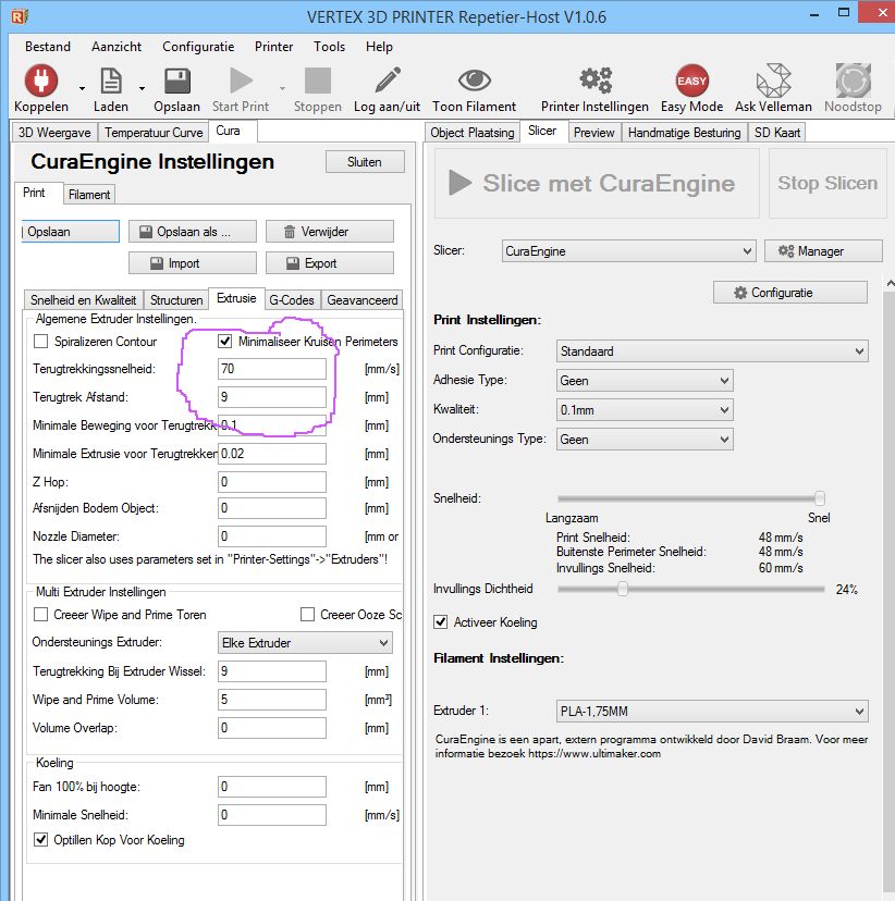

Maar de retract snelheid en afstand staat toch aangegeven in de slicer software?
volgens mij neemt marlin daar vanuit de gegevens over.

Nu heb ik helemaal geen verstand van slic3r maar dit heb ik staan in cura.
Soms moet ik nog wel iets bijstellen omdat niet elke kleur pla het zelfde werkt maar meestal werkt het zo goed.
En ik heb een vertex printer en dus ook een andere kop maar of dat nu heel veel uitmaakt?
http://www.uploadarchief.net/files/download/cura.jpg
Op 19 augustus 2015 19:47:17 schreef rob007:
shipssss ik kom in Marlin meerdere keertjes Retract tegen,
maar welke is nu de goeie?
waar kan ik Retract aan en uit of minder en meer zetten?
In Slic3r. Die dingen in Marlin zijn voor wat anders:
RETRACT_ACCELERATION 500
Is de versnelling bij retract (Dus niet eens de snelheid, laat staan de afstand)
en eentje:
//homing hits the endstop, then retracts by this distance, before it tries to slowly bump again:
#define X_HOME_RETRACT_MM 5
#define Y_HOME_RETRACT_MM 5
#define Z_HOME_RETRACT_MM 3
Da's hoe ver die teruggaat nadat 'ie bij het homen een endstop heeft geraakt. Dan gaat 'ie een stukje terug en gaat daarna opnieuw naar die endstop, maar wat langzamer.
en deze:
// G10 - retract filament according to settings of M207
// G11 - retract recover filament according to settings of M208
Dat zijn de Gcodes die een opdracht geven om te gaan retracten, dat is allemaal "onder de motorkap", en verder onder de motorkap dan je nu hoeft te kijken.
In Slic3r staat direct onder het kopje retract een "length", die in jouw screenshot op 1 staat. Als je daar 0.5 van maakt, of 0.2, loopt 'ie waarschijnlijk niet meer vast. Als het aan de retract lag, tenminste.
Verder is er nog een "retract inactive tool", onderaan, die op 10 staat. Maak daar maar 0 van, al heb je geen dual extruders, hij moet niet aan het eind van de printjob 10mm terug willen, dat gaat fout / gaat vastplakken in het coldend.
