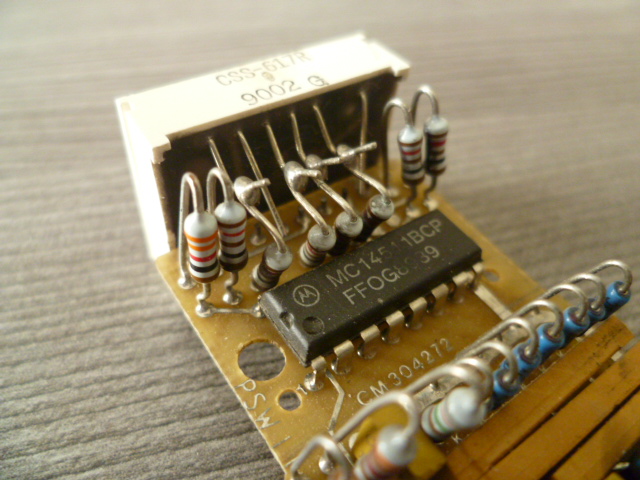

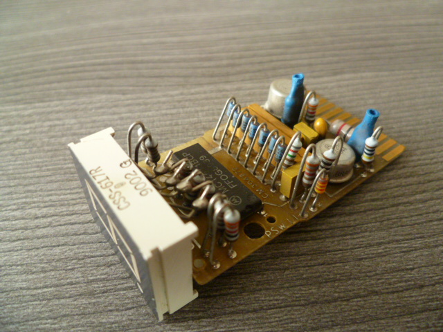

Dan is het gedaan met uw controller en/of display, een led is stroomgestuurd en de uitgang van de controller is max 25mA per poort met een max van 200mA in totaal.
Je zou de weerstanden kunnen verlagen naar 180ohm maar niet minder.
Je zou het ook zo kunnen doen, zie afbeeldingen.
