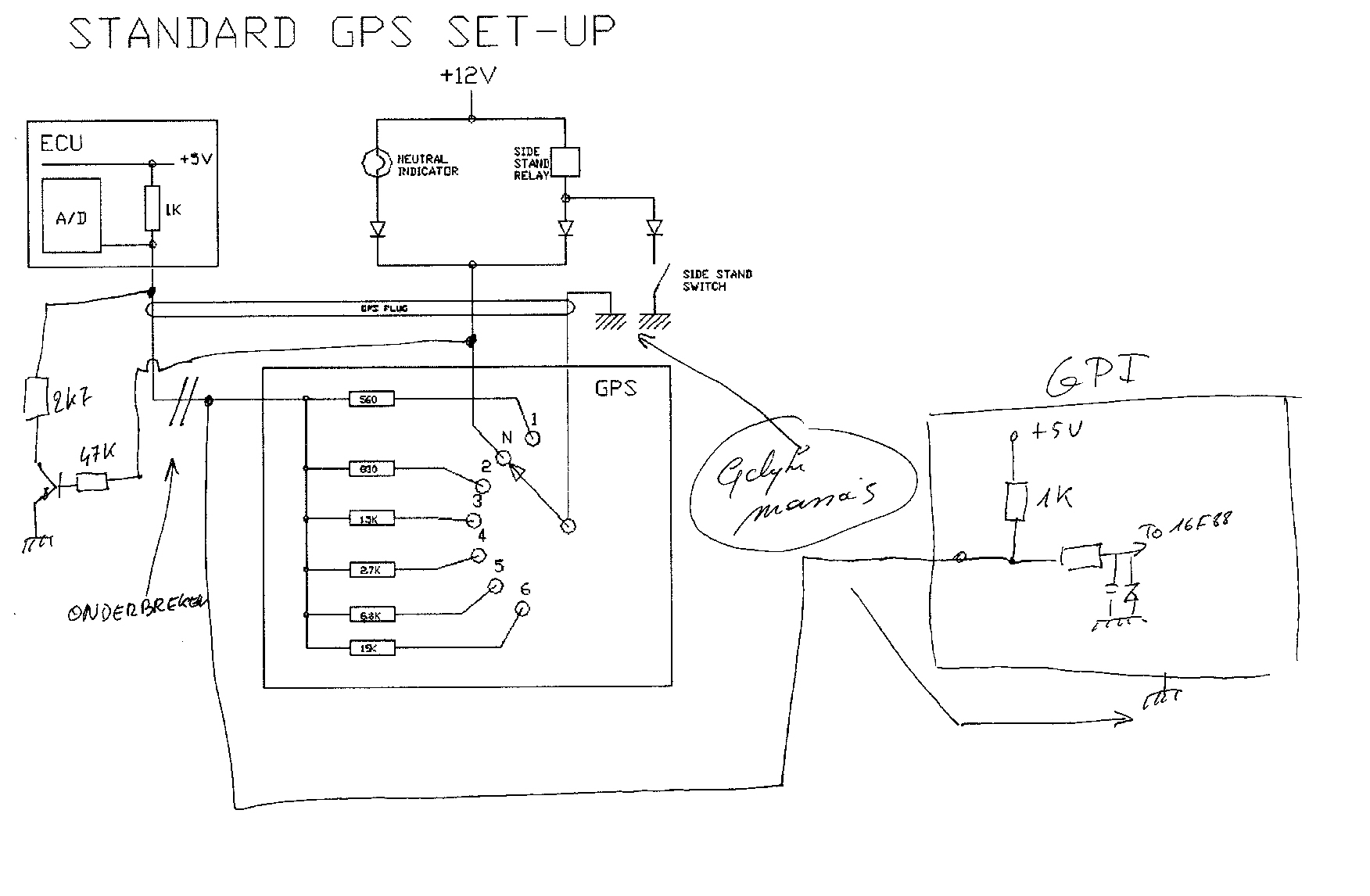

Maar alleen 4 klopt toch al niet? En als ik die 1k weg laat? Dan gaat er wel 5v in en moet het wel werken, desnoods met een diode er tussen zodat het niet richting de usb outlet terug kan?
Ik heb vlak voor en vlak na de 1k weerstand in de kabel geprikt met een speld, voor is 5,02 en na is meteen 0,08v.
De eerder genoemde berekening van voltage na een weerstand kan ik met 1000 ohm niets mee haha
Op 21 september 2015 19:31:51 schreef sanscorp:
Je moet je enkel concentreren waarom je maar 0.08V meet na die 1k, al de rest mag je vergeten.

De GPI heb ik nog even wat aangepast, de 5v haal ik nu van de GPI af en de massa naar de GPS heb ik nu ook onderbroken en een losse massa kabel vanaf de accu aan gemaakt.
De 1k weerstand ga ik weg laten, want ik heb een signaal van 5v nodig en dat heb ik al vanaf de 7805. Er zit al een 5v1 zener op de GPI dus dat lijkt mij voldoende.
Waarom er maar 0,08v op staat heb ik nog niet naar kunnen kijken, nu een andere voeding gepakt en dan nog eens kijken, wellicht dat het wel een zwevende massa was, omdat de USB lader wellicht met een optocoupler werkt of gescheiden is??
Dat zei ik toch al eerder, dat je daar naar moest kijken. :)
Tja, maar omdat ik de usb lader wel aan de minpool van de accu heb zitten en ik er van uit ging dat dit gewoon 1 massa was, dat het zou werken ;)

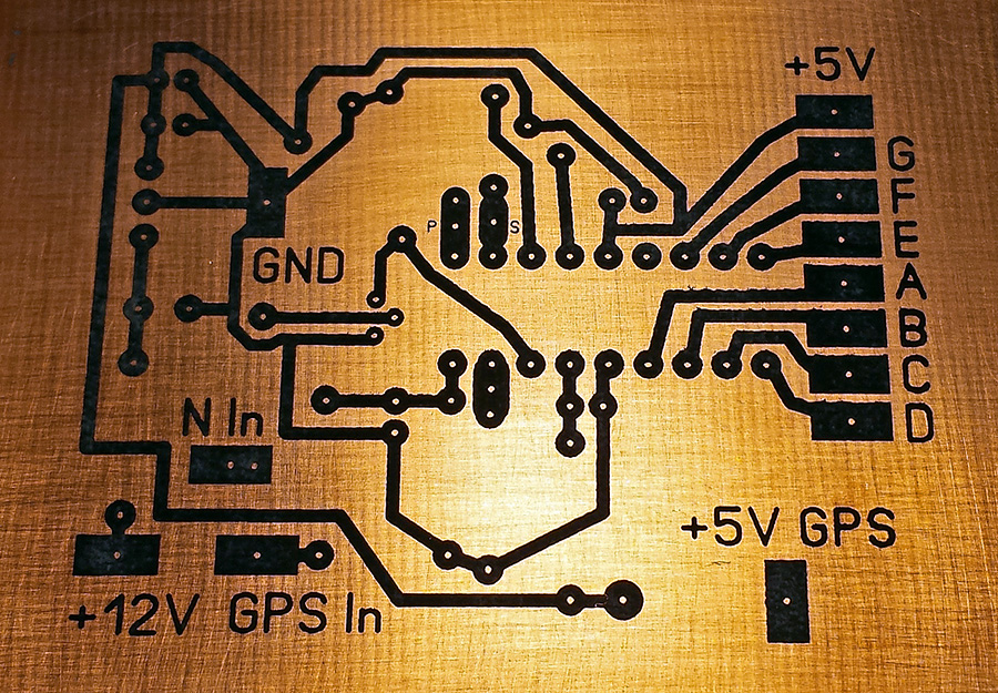

Hier vast een conceptje, beetje warrig maar het is dan ook wel de allereerste poging!
Tips over waar ik op moet letten zijn uiteraard altijd welkom!

Even vlug gekeken, moet nog weg.
Uw transistor staat verkeerd.
GND sporen moeten dikker.
Nog ergens een 100nF zo dicht mogelijk bij de controller.
Elco na de regelaar mag kleiner maar plaats ook nog een 100nF ernaast.
Aan pin 4 ligt een 330 ohm weerstand, dat moet een 100nF zijn
Pin 17 en 18 weerstanden vergeten, moeten er staan.
Weerstandswaarden weerstanden kloppen niet.

net laatste versie ge-upload waarbij 17 en 18 wel compleet zijn.
pin 4 inderdaad aangepast.
Sporen van zowel 12v als GND van 0.40 naar 0.60 gezet.
EDIT: Zo is het wel iets beter denk ik?

Het is een eerste printje, de componentenkeuze (grootte) kan beter, kijk naar de C's.
Ook de opstelling (verdeling) ervan kan beter.
Het +spoor naast de 12V gnd ingang liggen zeer dicht bij elkaar.
Toch het + en - spoor nog breder maken, de print is hier uitvergroot, in werkelijkheid zijn ze nog veel smaller.

Is die nieuwe 1k echt nodig op de 5v lijn?
Ik was van plan om het zonder die 1k te proberen.
Als je dat fopschema wilt gebruiken, ja
Zonder 1k dat begrijp ik niet, hoe kun je spanningsdeling krijgen?
En 2 eilandjes bijteken is nu zoveel werk niet, je hoeft hem niet te plaatsen.
Zoals ik het begrijp, heeft de ecu na die 1k weerstand 5v over.
Als ik 5v als alternatieve bron pak, en er dan nog een 1k weerstand over zet, dan hou ik toch geen 5v over?
En spanningsdeling is toch niet van toepassing omdat ik een andere, externe bron gebruik en niet die van de ecu?
Of is dat alleen van toepassing als ik een dedicated bron gebruik alleen voor de 5v naar de GPS?

Ik ga nu wat meer ruimte maken tussen GND, 12v en 5v, tevens de sporen nog veel dikker maken, en uiteraard de 2 eilandjes er bij tekenen.
Componentkeuze vind ik lastig, sowieso heb ik al lang lopen zoeken naar de basis componenten omdat ze er niet per naam maar nummer in staan (TO92 etc.)
qua indeling kan ik nog wel eens kijken, alle componenten kopiëren naar een nieuw project en daar schuiven. Het is een leerproces en het komt schijnbaar niet natuurlijk bij mij haha.
Hier een tekening, zegt meer dan ....
Die andere voeding kun je dan gebruiken voor iets anders en heeft dan niets meer te maken met de GPI.
Ik snap hoe het moet, maar niet waarom :)
Dan zijn alle schakelingen van elkaar gescheiden, veel minder kans op storingen en dat maakt het voor u makkelijker als je problemen hebt om te meten.

Nog een poging, word het al beter of is dit slechter? haha
https://lh3.googleusercontent.com/-xw-CogS3JkA/VgZYFAF5_hI/AAAAAAAAE7o/GqOBPxAUGeI/s912-Ic42/test%252520GPI%252520PCB4.JPG

NB. nog een tip: maak aan pin 17 en 18 ook nog een pad naar de +5V, zo kun je een 3pins connectortje monteren en kun je een kabeltje maken naar de drukknoppen met 3 draden die je achteraf kunt verwijderen.
Ik heb het goed nagekeken en volgens mij heb ik alles te pakken.
De layout is niet veel veranderd, maar ik heb al een proefafdruk op een oud stukje printplaat gemaakt waarbij de tekst "S" en "P" (0,087mm dik) ook goed gelukt zijn.
Zal hem zo nog posten, alleen de ICSP die ik nog had willen plaatsen, lukt niet.
Nu spiegelen en afdrukken, alleen het 0.8mm boortje is een probleem, deze past niet in de dremel! :(
De kabel in de post hiervoor, soldeer ik aan het bord en laat ik uit de behuizing steken zodat ik het makkelijk kan verwijderen.
De LDR zit er ook op, ik twijfel of ik nog een jumper moet plaatsen om deze makkelijk te omzeilen.
De gaatjes zijn expres zo klein zodat ik bij het boren (wat nu helaas heel omslachtig moet) zo veel mogelijk koper over te houden.
De rode tekst is top, groen is bottom, ik ben van plan om beide op de PCB te zetten. De sporen zijn (afgezien van A t/m G) 0,80mm dik, de pads zijn 1.70mm en de soldeerpunten (externe draden) zijn 2.20 (boren 1.20).
