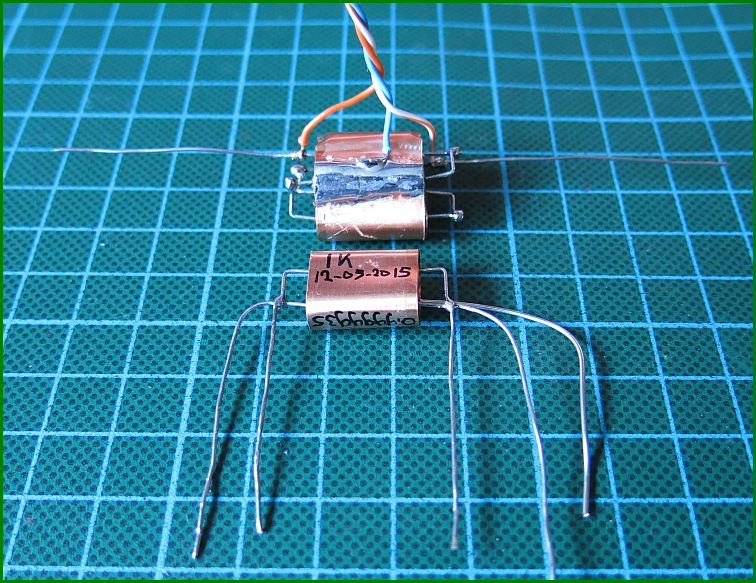

Net nog een tijdje gemeten aan de 10K die ik heb samengesteld voor Flash2b met 1000PLC's
Ik kom op 0,002% afwijking op het display, moet kunnen.
Dit heb ik nog geprobeerd lager te trimmen, maar dat gaat niet met wat ik hier aan weerstande heb liggen.
De 10K is opgebouwd uit 5x 2K weerstand, en zelfs met 20Meg aan één weerstand parallel is al te veel.
Heeft ook niet zo heel veel zin om het nog verder te trimmen, daar de tempco van de weerstanden en het meetinstrument ook flink mee doen rond 1/1000 procent.

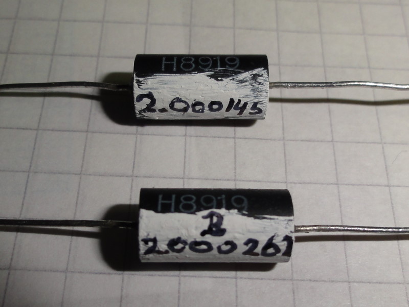

Waarom schenk ik Flash2b deze twee mooie weerstanden nu, zul jullie je misschien afvragen.
Ik heb dit samenstellen en testen gebruikt om ervaring op te doen met deze weerstanden.
Mijn toepassing wordt de zelfde als Flash2b zijn toepassing, alleen ga ik de weerstanden kachelen.
Dit zijn beide weerstanden voor Flash2b, ingepakt in koperband en voorzien van sense aansluitingen en Guard.

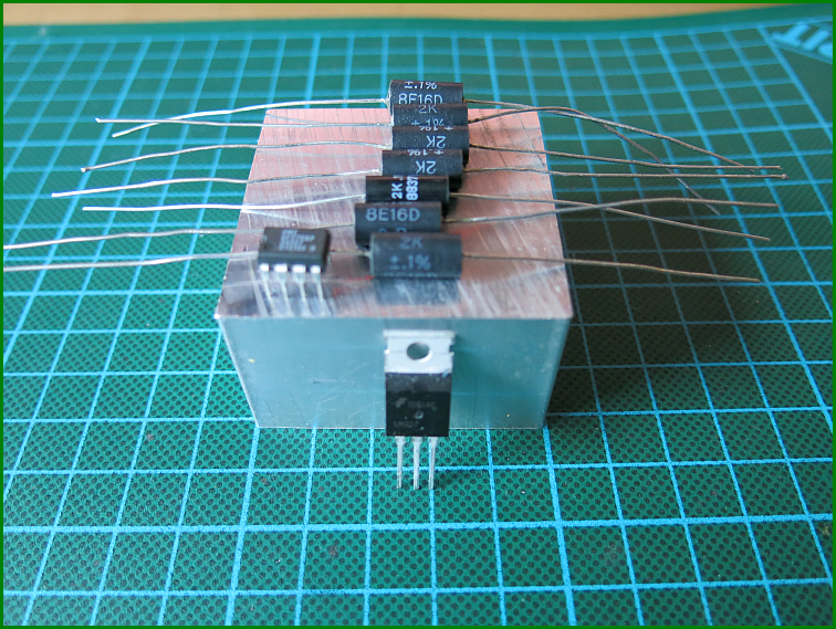

En dit ga ik maken, het DIP IC en de TO220 behuizing is alleen om een inschatting te maken van de grote van het Alu blok.
http://www.bramcam.nl/Diversen/Flash2b-1K-Ref-Res-3458A-06.png
Het geheel wordt waarschijnlijk tussen 40 en 45C opgestookt door twee Powerfets.
Dit op de zelfde manier als mijn andere oventjes van koper of Alu.
Hiermee hoop ik de temperatuur gevoeligheid flink te verminderen.
De weerstanden worden in gaten gemonterd die ik nog in het Alu blokje moet gaan boren.
Vijf weerstanden zijn voor de 10K en twee parallel voor de 1K waarde.
Als dit uiteindelijk bevalt, koop ik wel nog wat van deze serie weerstanden om b.v. 100 Ohm te maken.
Of ik gebruik gewoon 20 stuks van 2K, ik heb ongeveer 300 van deze weerstanden ( Mijn dank Kareltje :-) )

Nog even iets uitleggen betreffende de 1K en 10K weerstanden die ik voor je heb gemaakt.
Van Gertjan kreeg ik de vraag waarom ik de weerstanden niet korter had omgebogen, vooral bij de 10K weerstand.
De rede is dat ik hiermee de Thermal Shock kon beperken.
Ik heb het zo gedaan, dat ik net mijn punttang er tussen kon krijgen om de warmte tijdens het solderen een beetje af te voeren.
Nog een punt is, dat hoe langer de draden zijn des te minder stress de weerstand ondervind bij temperatuur veranderingen.
Alle beetjes helpen als je hieraan denkt om een zo stabiel mogelijk product te maken.
Verder zijn de weerstanden tijdens het selecteren doorverbonden geweest op ongeveer 1,5cm vanaf het huisje.
Ze werden eerst in een breadboard gestoken in serie en dan totaal 4 draads gemeten.
De weerstanden werden door een krokodillenbekje ook nog een keer, op ongeveer 1,5 cm van het huisje doorverbonden.
Het was een aardige spagettie van kabels en losse krokodillenbekjes.
