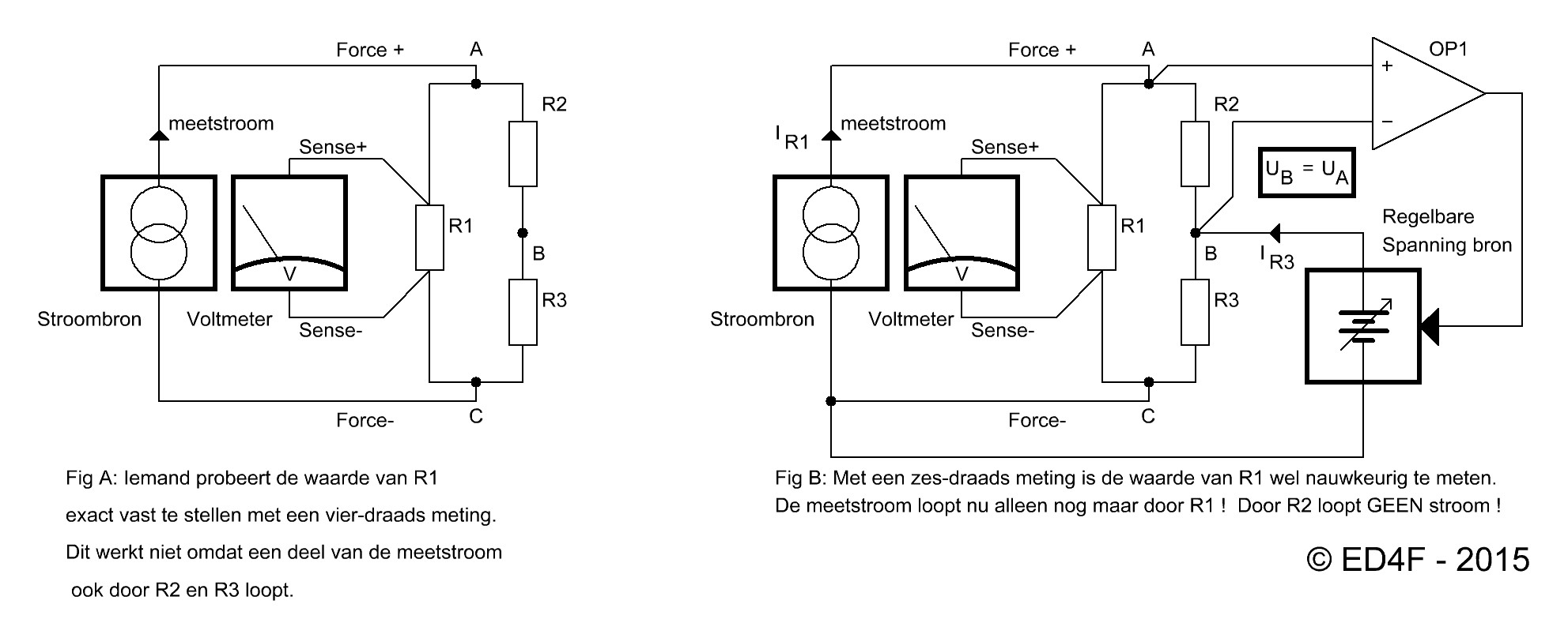

Nog even een uitleg over 6-draadsmeting.
Ik heb geprobeerd e.e.a. Duidelijk te maken met een tekeningetje.
In fig. A willen we de waarde van R1 meten met een 4-draads meting. Maar dit gaat niet lukken omdat parallel aan R1 een andere weerstand staat, gevormd door R2 en R3.
Als we de 4-draads meting uitbreiden tot een 6-draads meting lukt dit wél.
In fig. B. Regelen we de spanningsbron zodanig af dat de spanning op punt B gelijk is aan de spanning op punt A. De spanning over R2 wordt hierdoor 0 Volt. Er loopt dus GEEN stroom door R2!
Door R3 loopt wél een stroom maar die wordt geleverd door de spanningsbron, niet door de stroombron.
De volle meetstroom loopt nu dus alleen door R1!
Nu is de waarde dus wel exact te bepalen.
Arjan

@ ED4F,
Voor deze uitbreiding gebruik ik een module van NI.

Hallo fred101,
Dat is best een interessant voorbeeld.
Die methode is inderdaad heel veel werk maar het toont wel aan dat een meting mogelijk is zonder de schakeling te beïnvloeden!
Als je dit echt goed wil doen gebruik je natuurlijk een standaard weerstand van >> €1000,= , en staat je meetopstelling in een klimaatkamer.
In mijn weerstand meter doe ik ook een ratio meting maar op een iets andere manier.
