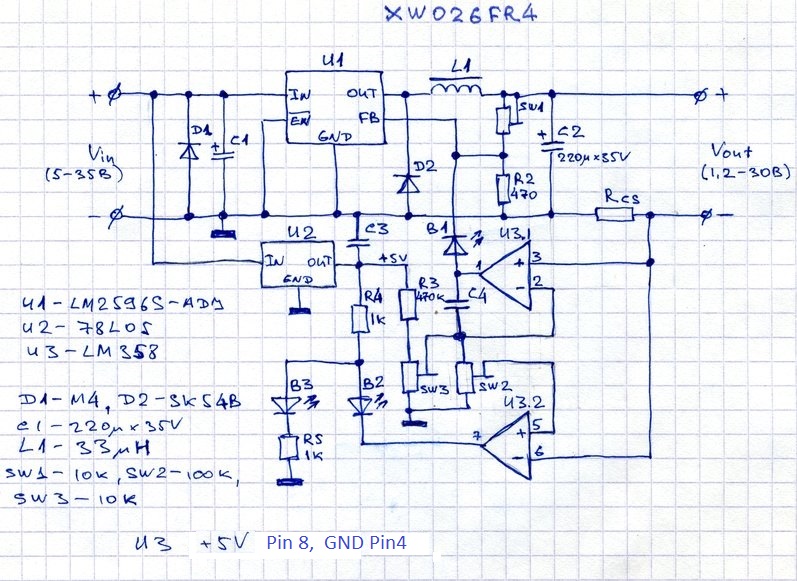

Die 35V elcootje zijn voor mij meer dan voldoende, van de stroom beveiliging stel ik mij ook niet veel voor, maar is voldoende voor wat het moet dienen. (+-1,5A).
Wat wel interessant is, is de volmelding.
Ideaal voor mensen die zoiets willen zien.
Heb ook nog een schema van ergens gedownload.
Edit, en er valt mij iets te binnen over die printjes. Elco's >35V hebben geen zin omdat er een spanningsregelaar inzit.
De chip (LM2596) kan 40V aan de input aan. De eerste batch goedkope 2596 step down regelaars hadden dan een 50V condensator en "... tot 40V input voltage". De tweede batch, verbeterd: nog goedkoper, had ineens een 35V condensator aan de ingang. De specs echter bleven ongewijzigd.
Natuurlijk is het zo dat 99% van de gebruikers het stuk 35-40V input voltage niet gaat gebruiken.
MGP
LDmicro user.
Ik bedoelde die 78L05 (SOT) en die kan maar Vi max 30V aan.
Edit: als je zoiets goedkoop gebruikt moet je de negatieve kanten erbij nemen zeg ik altijd.
We kunnen ze nog altijd niet zelf maken voor die prijs.
Wel nog wat aanpassen zoals een koelplaatje opplakken ed.
[Bericht gewijzigd door MGP op (64%)]
