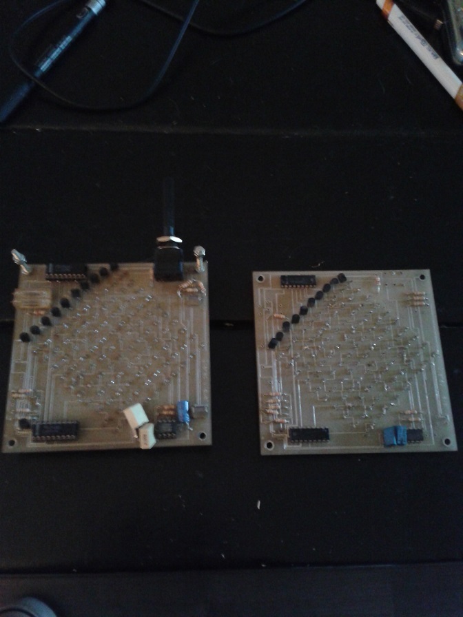

Hai, thanks! Alle hulp is welkom! De lange ic's zijn B9752BT LM3914N en die korte moet ik even een vergrootglas pakken, momentje, kom ik zo mee terug.
ie kleine is: MAL LM35BN J4K527 (maar weet niet zeker of die B niet ook een 8 kan zijn)
Die kleine is: MAL LM35BN J4K527
Zijn dus een LM3914 en een LM358
Deze zitten ook in het Elektuur schema!

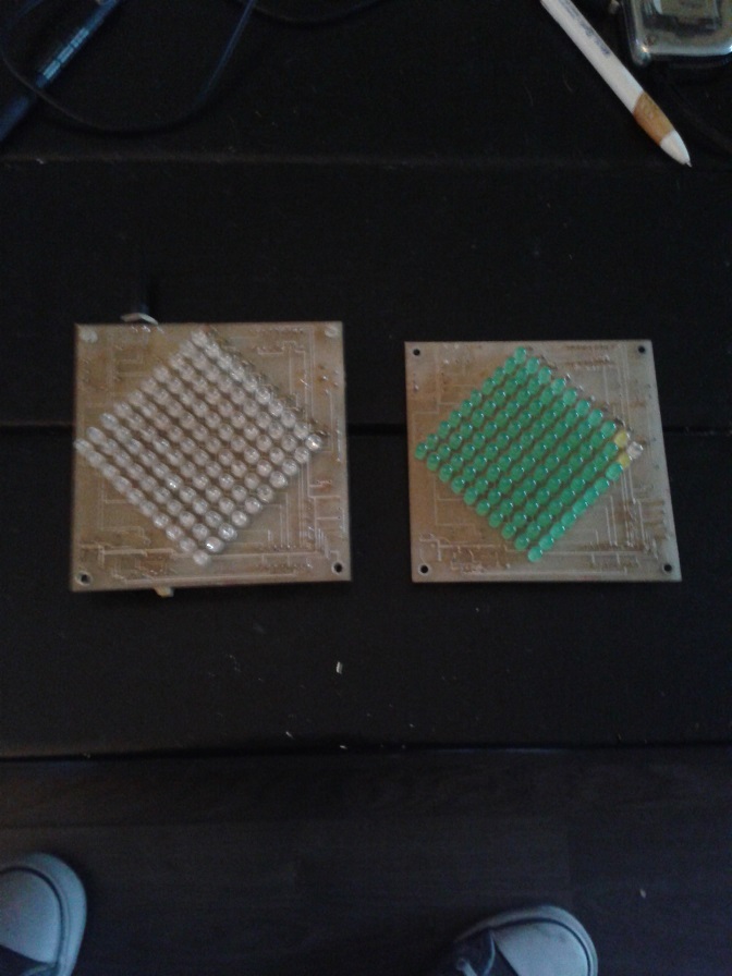

Weet iemand wat er eventueel nog bij mijn printplaat op moet dan, vergeleken met het oude schema van elektuur? Hij had qua afwerking aan de voorkant een zwart gespoten plexiglasplaatje met 100 gaatjes erin, wat je over de ledjes heen duwde. Dat plaatje was een paar cm breder/hoger dan de printplaat. Dan had hij in de 4 hoeken van de printplaat moertjes om dat plexiplaatje te via de achterkant te bevestigen aan een ander vierkant plexiglasplaatje, ook zwartgespoten, dat een stukje kleiner was dan de printplaat. Ook 4 gaatjes in de hoeken.Die 2 plaatjes zaten dus met moertjes en schroefjes aan elkaar. Daardoor kon het geheel een beetje naar achtergeleund staan. Dan zat er dus aan de achterkant, tja, en dat weet ik dus niet precies meer hoe dat zat... Een uitgang met snoertje, dat snoertje ging in een zwart plastic doosje(in dat doosje 2de printplaatje met voeding audiosplit/jack ingang?) en aan de andere kant van dat doosje kwam snoertje er weer uit, met stekker in het stopcontact(weet niet meer of het een stekker was, of een adaptor? Volgens mij gewoon stekker? En volgens mij zat de ingang waar je de audiostekker in kon doen ook bij dat doosje, of aan de achterkant van het achterste zwarte plexiplaatje.
Dat is wat ik me ervan kan herinneren iig.
Of wie me zou willen/kunnen helpen de oude versie te maken?

Maak eens een overzichtfoto van alles wat je allemaal nog hebt van dit project, vullen wij wel aan wat er mist.
Ik heb dus nog 2 printplaten. Waarvan 1 met het meeste ook aan de achterkant erop. De 2de heeft alleen de ledjes voor en wat condensatoren? op de achterkant. Verder heb ik nog een doosje met wat ledjes. ! printplaat heeft groene ledjes. Die witte ledjes geven of rood of geel licht. Hij had meerdere werkende versies. De plexiglasplaatjes en dergelijke heb ik niet meer, maar dat zou ik allemeaal zelf kunnen laten maken. Da's slechts de afwerking, en hoe het ding mooi kan staan.
Hij wou destijds er ook 1 maken met blauwe ledjes, maar die waren destijds in verhouding met andere kleuren nogal duur?

Als je printje het elektuurschema volgt zitten in de buurt van de LM358 2 condensatortjes die via een weerstandje naar de LM358 gaan en met de andere kant nergens aan vast zitten. Daar sluit je je audiosignaal op aan. (Line-out neem ik aan?) De ground van je audiosignaal aan de ground van de voeding.
De voeding van de IC's kun je ook terugvinden in het elektuurschema: 5V, en op welke pinnen het moet. (Kun je schema's lezen?)
Je zou, als de oorspronkelijke voeding kwijt is, 5V uit een telefoonlader oid kunnen halen.
EDIT: Plus en min (b)lijken zelfs op de PCB gemarkeerd te zijn. Nou, morgen werkt 'ie weer. Alleen even de glazen bol van ritmeester zien te ontwijken want die lijkt meer te weten dan kan kloppen.

En misschien nog een stukje info dat kan helpen? Op de werkende versie zoals hij het had gemaakt zaten toch wel minder onderdeeltjes op dan op die originele. En die 4 gaatjes in de hoeken van de printplaat van hem staat ook bij het rechterbovengaatje een minnetje en het gaatje linksonderin een plusje. (de gaatjes waar de moertjes door gingen dus).

Ja, naast die LM358 zitten idd condensatoren? Op de ene printplaat 2 kleine blauwe, op die meest complete printplaat 2 wat grotere witte. Zitten idd. maar aan 1 pinnetje vast..
Edit: De printplaat met 2 grotere witte condensatorretjes heeft toch ook nog 1tje ernaast zitten? Heel klein grijs. Kleiner ook dan de blauwe op de andere printplaat. Zit ook idd. aan 1 pin vast.
