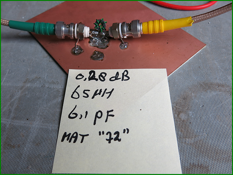

Vandaag weer gemeten aan diverse trafo's en in combinatie met een LM7171 versterkertrapje,
zoals Gertjan die gebruikt op zijn print.
Het doel was uit te zoeken wat er mogelijk was met de materialen die ik hier heb,
om het trafo rendament te verbeteren.
Ik had wat onderzoek gedaan naar commerciële trafo's.

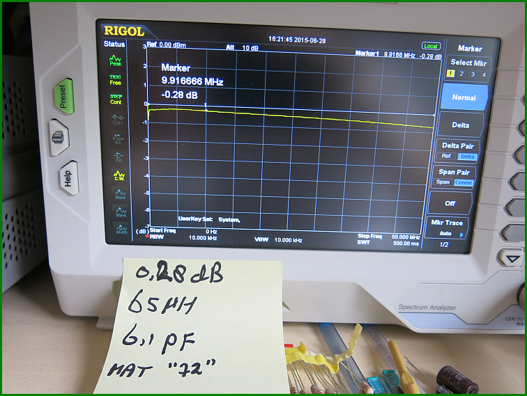

En de beste zaten bij 10Mhz rond de 0,2dB aan demping.
De beste trafo die ik kon vinden had ook eeen goede SWR verhouding.
Ik heb dus geprobeerd dit te evenaren, dat is niet helemaal gelukt maar er is toch een betere trafo uit gekomen.
Dit is het kerntje wat ik als laatste heb gebruikt, is gemaakt van het materiaal "72".
De andere waarden zie je op de notitie die er bij staat op de foto.

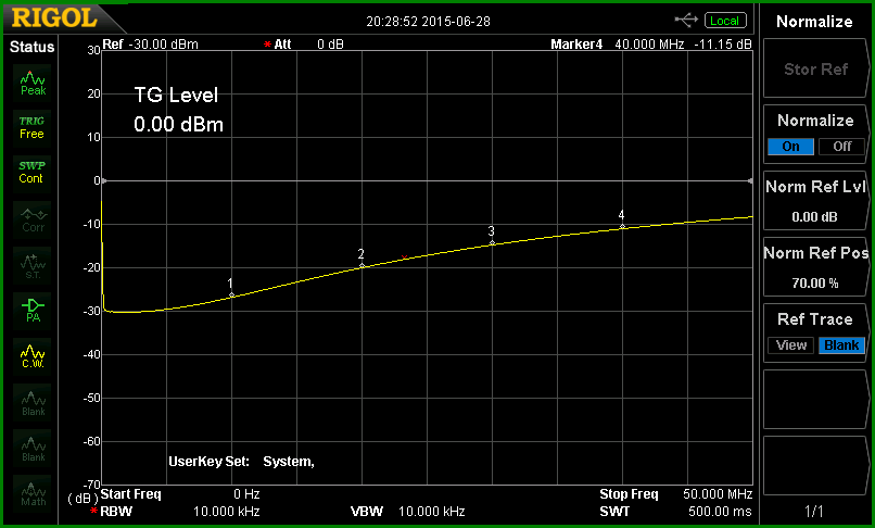

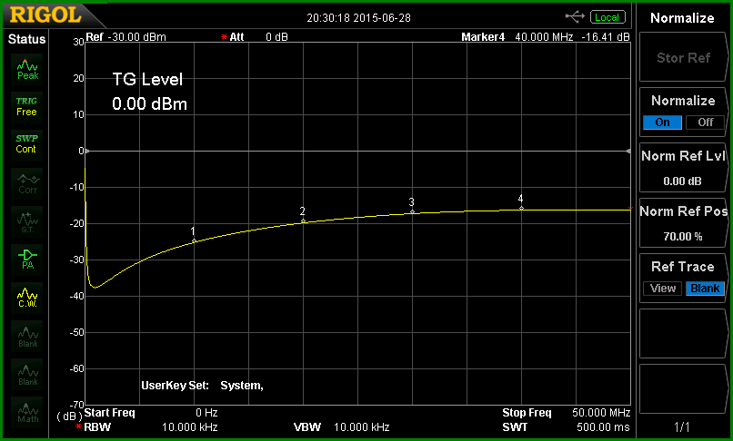

Dit is de demping van de trafo, na diverse controles of ik wel goed aan het meten was.
De meting loopt van "0" tot 50Mhz.

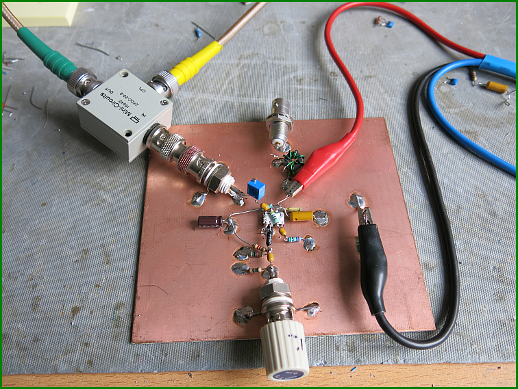

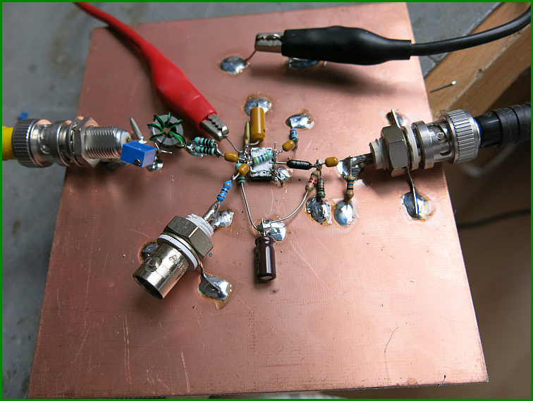

Zo ziet het testprintje er uit, hij is nu aangesloten voor de SWR meting.
Aan de onderzijde zit de ingang van de versterker trap, naast de rode draad aan de bovenzijde zit de trafo uitgang.
Deze trafo uitgang mist nu de serie weerstand en de uitkoppel condensator.
De rede is, dat ik nu de directe uitgang aan het meten ben.
De blauwe, hele kleine instelpot, dient als serie weerstand om de impedantie op 50 Ohm te brengen.
Als bij een SWR meting deze zo goed mogelijk staat, dan meet ik de waarde van de potmeter.
Deze waarde kan dan als vaste weerstand worden geplaatst.
Meting aan de trafo uitgang, de directe uitgang hoeft niet te worden losgehaald,
de belasting voor de opamp is nihil.

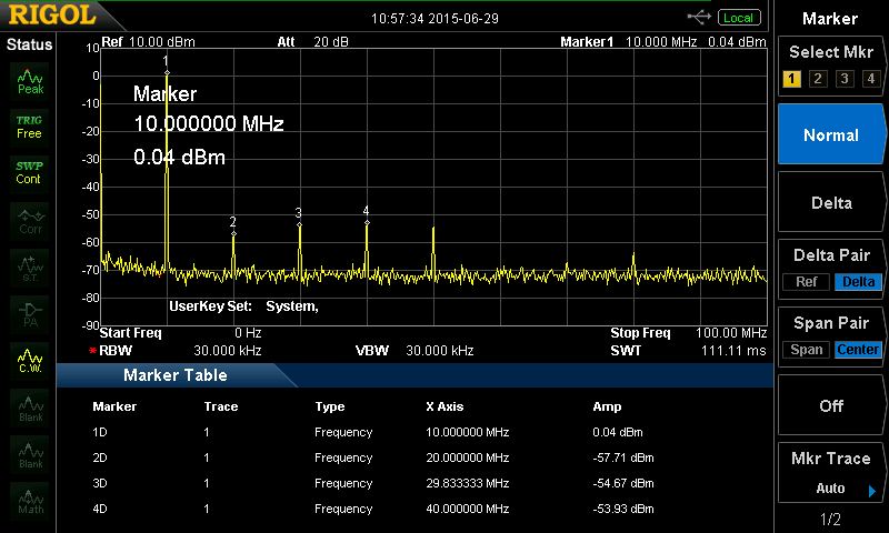

Eerst even een vervormingsplaatje, de "0" dB van het 10Mhz signaal is in realiteit +10dBm.
Er zit een 10dB verzwakker tussen de uitgang van de versterker trap en de ingang van de SA.
Verder is er ook nog een Low Pass filter aanwezig aan de uitgang van de functie generator die hier het 10Mhz signaal leverd.
Dit om er voor te zorgen dat ik alleen de vervormings producten laat zien van het versterker trapje.
Dit is de SWR meting van de directe uitgang, alleen de koppel condensator en de serie weerstand.
De serie weerstand getrimd op beste SWR (50 Ohm impedantie)
Deze is via de trafo en ook getrimt op beste SWR, er is over de BNC een 47pF condensator geplaatst,
dit gaf de mooiste SWR verhouding, dat de SWR bij de hogere frequenties oploopt vind ik niet intressant.

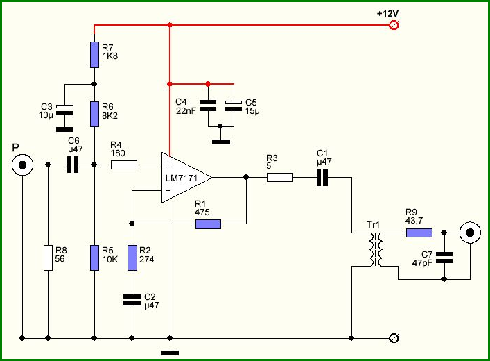

Dit is het schema waarmee ik getest heb.
Het schema is bijna helemaal gelijk aan dat van Gertjan, als eerste heb ik de koppel condensatoren vergroot.
Hier zijn dat nu 0,47uF Cer. condensatoren.
De weerstand aan de uitgang van de LM7171 van 5 Ohm is om de opamp in ieder geval een reeel deel te laten zien.
Hiermee haal je ook de "Q" uit de condensator C1 en de trafo TR1.
De weerstand R9 samen met de 47pF condensator, maakt de uitgang uiteindelijk 50 Ohm.
De 47pF condensator helpt ook mee de vervorming te verminderen.
Wat is het voordeel van deze opset, de trafo wordt redelijk laag Ohmig aangestuurd,
dit verlaagt de vervorming en geeft meestal een bredere frequentie karakteristiek.
De weerstand rechts van de trafo geeft meestal een beter SWR verhouding dan de "50 Ohm" serie weerstand voor de trafo.
Door de nu gekozen oplossing is mijn uitgangs impedantie meer 50 Ohm en heb ik een lagere vervorming.
Nog een voordeel, bij een "oeps" brand de trafo niet zo snel door, door de serie weerstand

Ik geloof niet dat jouw variant van de schakeling minder vervormt.

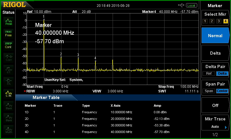

Laten we kijken naar onze vervormingsplaatjes.
Jouw schakeling, uit bovenstaande post:
Dezelfde meting, met mijn gaatjesprint prototype en mijn trafo:
Ik heb geprobeerd jouw meting zo nauwkeurig mogelijk te dupliceren, zodat vergelijken makkelijk is.
Als we de grootte van de harmonischen vergelijken zien we dat ze aardig gelijk zijn .
Bij mij wellicht nog iets van paaltjes bij hogere harmonischen, maar die worden bij jou door de filterwerking van jouw R9 en C7 er uitgehaald (kantelpunt 67MHz)
(Verder had ik geen 10MHz filter voor mijn generator, dus dat residu zit bij mij ook er bij, maar een kniesoor die daar op let.)
Als we bedenken dat de harmonischen van de bron, de OCXO zelf, ook rond de -40dB zitten, dan voegt de versterker dus weinig toe, en is hier ook niet zo veel te halen.
Ik ben er niet gerust op dat de weerstand tussen opamp en trafo (bij jou R3) nu een factor 10 kleiner is.
Een belangrijke functie van die weerstand is om het tegenkoppel netwerk van de opamp te scheiden van de zelfinductie van de trafo.
Ik ben beter thuis in audio uitgangen, met een trafo achter een opamp. Als die weerstand daar niet minstens 50..100R is dan zie je de vreselijkste overshoots op blokken. Dat zijn trafo zelfinductie pieken die de tegenkoppening van de opamp in de war sturen. Nu is natuurlijk bij 10MHz de zelfinductie veel kleiner....
Maar je hebt de zelfinductie van de trafo vergroot, en die weerstand een factor 10 verkleind.
Ik zou wel eens een blok uit jouw schakeling willen zien....

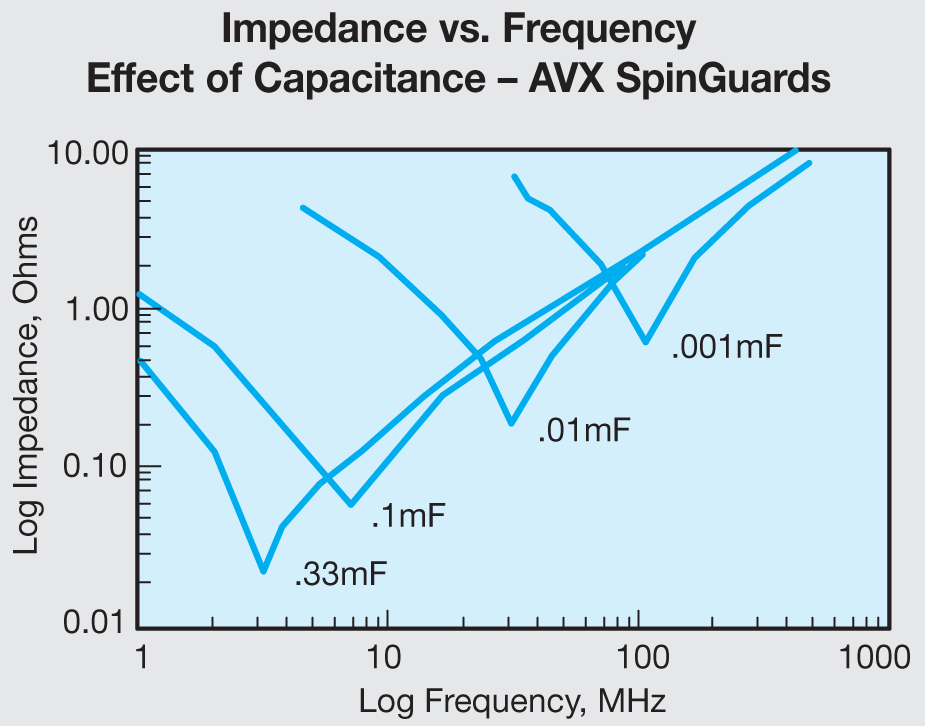

Waar je in mijn ogen echt achteruit boert is met het vergroten van de condensatorwaarden rond de opamp (van 10nF naar 0,47uF)
In de eerste plaats is 0,47u niet zo geschikt voor 10MHz….
Helaas staan er in de datasheet van jouw C’s geen grafieken, maar dit vond ik bij een soortgelijke C:
Je ziet dat 0,47uF al rond 2MHz inductief wordt, terwijl 10nF een echte condensator blijft tot zo’n 30MHz. Natuurlijk is dit voor elke C anders, maar het idee & de orde van grootte blijven hetzelfde.
Verder is C2 in jouw schema juist bedoeld om de opamp alleen het frequentie gebied te laten versterken waar dat gewenst is. Onder het kantelpunt blijft de versterking 1x . Dat helpt in het verminderen van de faseruis van de OCXO, en verminderd het deel van voedingresten op de 10MHz, die via de spanningsdeler voor ½ Ub (R6 en R5 in jouw schema) rechtstreeks in de opamp geïnjecteerd worden.
Bij mij was dat kantelpunt 60kHz, jij schuift dat een factor 50 omlaag, naar 1,3kHz.
Ook het kantelpunt van de ingangs C (C6 in jouw schema) is nu flink omlaag. Bij mij was dat 22kHz, bij jou nu 67Hz.
Laat die net harmonischen maar lekker door!
De sleutel tot een goed ontwerp is het zoeken van de ideale balans tussen de verschillende eigenschappen van een schakeling.
Als we die balans hier op maken:
- De uitgangsimpedantie is hier mooier 50 Ohm
- De uitgangsimpedantie is over een breder frequentiegebied 50 Ohm
- de vervorming is gelijk gebleven
- de schakeling is nu breedbandiger, dus gevoeliger voor storing, en laat meer faseruis door.
- De schakeling is wellicht minder stabiel door de meer inductieve belasting van de opamp
Ik geloof dat jouw optimale balans toch anders is dan de mijne
Maar ja, verschillende mensen hebben verschillende wensen, en verschillende prioriteiten....
Als ik m’n schakeling verder zou willen verbeteren, dan zou ik eerder meer aandacht besteden aan filtering aan de uitgang, zodat de 10MHz nog schoner wordt. Een beetje zoals rbeckers eerder heeft laten zien.
Nadeel daarvan is natuurlijk dat de uitgangsimpedantie juist over een veel smallere band 50 Ohm blijft…..
Overigens heb ik over dat filteren eerder gewikt en gewogen. Conclusie was dat het voor mijn gebruik eigenlijk niks toevoegt. (en wel de uitgangsimpedantie over een bredere band verziekt)
Als ik zendamateur was die van die 10MHz GHzen wil maken zou ik daar weer heel anders denken
Nogmaals, erg leuk en leerzaam om zo'n buffer versterkertje verder uit te diepen. Je af te vragen wat in zo'n ontwerp wel en niet belangrijk is.
Ik ben ook benieuwd hoe anderen hier over denken, om het nog leerzamer te maken
Groet, Gertjan,
Op 29 juni 2015 11:31:10 schreef miedema:Je zie dat 0,47uF al rond 2MHz inductief wordt, terwijl 10nF een echte condensator blijft tot zo’n 30MHz.
Nu hebben jullie hier allemaal meer ervaring mee dan ik. Maar volgens mij zit er een factor 1000 verschil in bij het aflezen. Maar het kan ook dat ik de grafiek niet goed aflees..
Ik heb heel veel respect voor jullie bouwkunsten, dus vat deze opmerking niet verkeerd op. Ik vroeg het me gewoon af.
miedema
Ha Leime,
Met "mF" in die grafiek worden micro Farads bedoeld.
milli Farads heb je niet als keramische condensator....
Goed gezien, en een beetje slordig van die fabrikant.
In andere delen van de wereld zijn er andere gewoontes om waarden aan te geven....

Hi Gertjan,
Eerst even dit, als ik metingen doe, zoals ik dit weekeinde heb gedaan om een zo groot breedbandig mogelijke trafo te maken met meerdere goede eigenschappen,
dan ga ik niet mijn metingen beperken met kleine koppelcondensatoren.
Neem van mij aan, dat ik getest heb met verschillende waarden en parallel schakeling van waarden.
Ik kan hier op het forum niet alles vertellen hoe ik iets doe, daar is de tijd niet voor.
Een beetje vertrouwen mag best, dat ik hier mijn best doe om een zo eerlijk mogelijk beeld te geven.
Ik had al aangegeven dat mijn testen niet alleen voor de print van Gertjan waren
en het frequentie gebied waar ik dus intresse in heb, loopt van van 1 tot 15 a 20 Mhz.
Ik had al trafo's gewikkeld voor een ander referentie project en die ga ik dus aanpassen met de nu opgedane kennis.
De trafo
Ik geef aan dat een trafo die laag Ohmig wordt aangestuurd meestal minder vervormt.
Dat het hier vrijwel niets uitmaakt geeft aan dat de trafo vervorming bij het 10Mhz signaal uit de print van Gertjan niet of weinig mee speeld,
dat is mooi, dan hoeft er wat dat betreft geen aanpassingen te gebeuren.
De inductie (voor mijn toepassing vanaf 1Mhz) van de trafo samen met de gebruikte opamp en de lengte van de draad/capaciteiten heb ik zo gekozen dat ik minimale demping heb en goede SWR.
Voor een goede SWR in de hogere deel ban de bandbreedte heb je ook een goede koppeling nodig tussen de primaire en de secundaire windingen.
Dit doe je door het twisten van de bedrading, ja dat geeft een wat grotere capaciteit tussen de wikkelingen,
bij de hier voorgestelde trafo is dit 6 a 7 pF, hier leg ik niet wakker van.
De opbouw is zo gekozen rond de uitgang van de opamp dat deze stabiel is/blijft trafo zo laag mogelijk wordt aangestuurd.
De rest van de impedantie zit na de trafo om hem zo reeel mogelijk te maken.
Je kan de 50 Ohm weerstand voor de trafo plaatsen dit betekend helemaal niet dat de uitgang dan 50 Ohm is!
Het is een complex geheel, de LM7171 heeft al een paar Ohm uitgangs weerstand op 10Mhz.
De waarden in mijn schakeling maken de uitgang redelijk goed 50 Ohm.
Of wie dan ook dit wil toepassen, is geheel aan jullie...
Mijn uitgangs punten zijn: Een zo goed mogelijke breedbandige trafo maken die aan de uitgang ook zo goed mogelijk 50 Ohm is.
Waarom, omdat ik dit een goed uitgangspunt vind voor het ontwerpen.
Ik gebruik de kennis die ik hiermee op doe voor diverse projecten, ondermeer de print van Gertjan.
Ook had ik al aangegeven dat ik die print niet ga ombouwen, daar komt de trafo in en dat is het,
is allemaal niet nodig voor mijn toepassing van de print van Gertjan.
De koppel condensatoren
Deze kies ik zo dat het goed werkt, de gene die ik nu gebruikt heb zijn vrij hoog in waarde.
Dit waren de enige die ik op voorraad had met draadjes voor het makkelijk aansluiten tijdens het testen.
Ik pas de waarde aan, per toepassing die ik ga gebruiken.
De hoge "Q" dips die je in het plaatje van Gertjan ziet zijn hier niet van toepassing door de in serie staande weerstanden.
Gertjan schrijft dit: Je ziet dat 0,47uF al rond 2MHz, ja dat klopt.
bij 10 Mhz is deze b.v. 0,3 Ohm, er staat aan de uitgangs impedantie van de opamp en 5 Ohm mee in serie.
Kijken we naar het tegenkoppel netwerk, dan staat er 274 Ohm mee in serie, allemaal niet van belang.
De langere draden aan de trafo's zijn meer inductief dan de condensator, zoals altijd is veel relatief...
De waarden voor mijn toepassing bepaal ik later, Zoals het er nu uiitziet neem ik 0,1uF voor de trafo's.
De waarde in het tegenkoppel netwerk maakt niet zo heel veel uit, er valt niet zoveel te halen.
De gain van de opamp is laag, je gaat van 2,74x uiteindelijk naar 1x toe.
Als we kijken naar de koppel condensator C10, dan is een grote waarde, daar zelfs beter,
die zorgt voor een lage AC impedantie en werkt als spanningsdeler samen met R21
Wil je echt het optimum aan lage ruis, dan zou ik zelfs de 174 Ohm serie weerstand verlagen naar zeg 33 Ohm.
Waarom een goed SWR
Dit heb ik hierboven al een beetje aangegeven, maar zeg dat je toch op een uitgang een filter wilt aansluiten
dat harmonischen filterd.
Dan doe je ook je best de spoelen en condensatoren af te stemmen zodat de rimpel van de filter minimaal is.

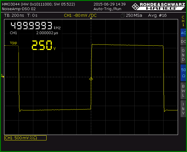

Dan nog heel even over de stabiliteit

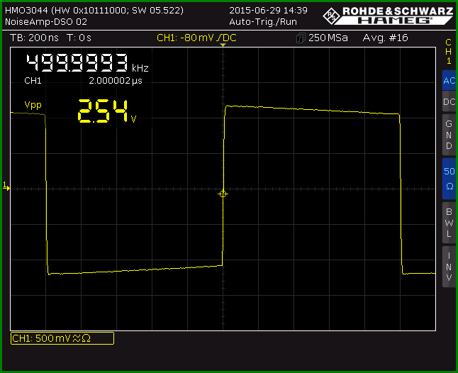

Ik klaag niet, zie onderstaande plaatjes
Als eerste de directe aansluiting maar het trafo circuit nog aangesloten.
En dit is de 500Khz blok via de trafo, het is een plaatje
Zoals altijd, zeer veel wegen naar Rome!

Hallo Blackdog en anderen in dit topic, ik volg dit draadje al een tijdje en vind dit reuze interessant.
Ik heb een vraagje over de jouw gebruikte trafo's; je gebruikt daarvoor 5 windingen op een FT37-72 ringkern. Wanneer ik dit omreken naar zelfinductie kom ik uit op ongeveer 20 micro Henry.
Dat is een reactantie van maar liefst 1250 ohm op 10 MHz, is dit niet veel te hoog?
Je zou zeggen een reactantie van viermaal de uitgangsbelasting, dus 200 ohm zou genoeg moeten zijn.
Dan kom je uit op ongeveer 3 micro Henry.
Betreffende die breedbandigheid naar beneden toe kan ik mij wel voorstellen dat de zelfinductie en dus de reactantie groter wordt, zeker als je daarvoor meet vanaf 1 MHz.
Maar voor een vaste frequentie van 10 MHz is dit eigenlijk niet nodig.
Wat ik ook vaak zie in ontwerpen die rond deze frequenties werken dat er materiaal #61 wordt gebruikt,
Dit blijkt voor breedband transformators vanaf 10 MHz bruikbaar, wellicht een optie om ook eens dat materiaal te gebruiken.
Wat ik regelmatig ook gebruik zijn twee gats varkensneus kerntjes in breedband transformatortjes, heb je die ook geprobeerd?

Mooi dat je blokken er goed uit zien, dat lijkt dus wel in orde!
