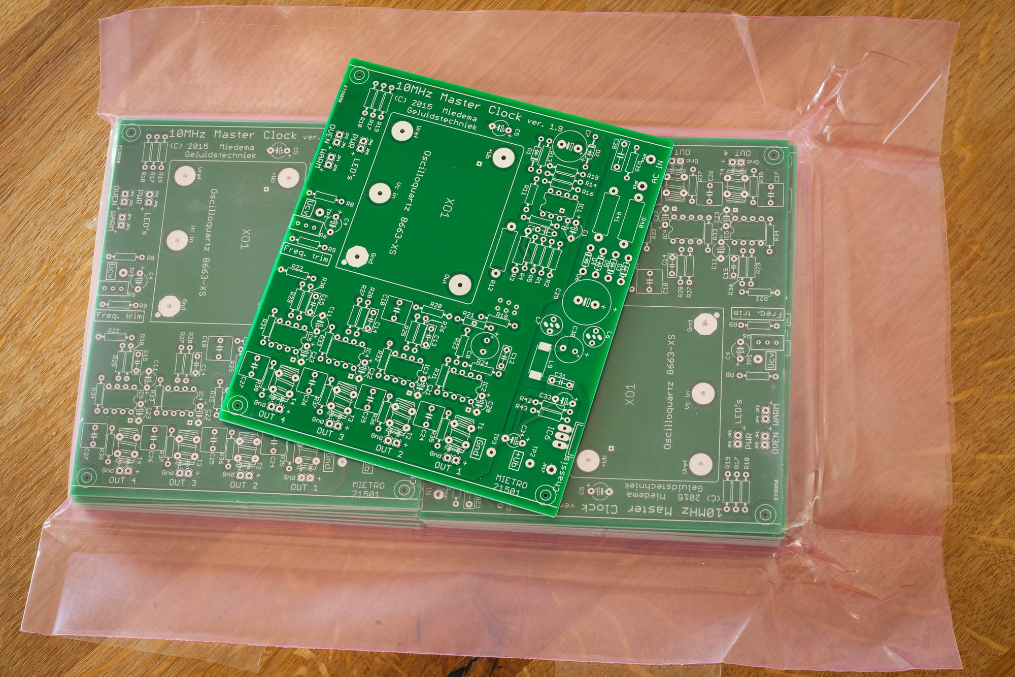

Update over de printen:
De meesten hebben al gereageerd op mijn mail, en zelfs al betaald! TOP! :-)
Vandaag kreeg ik bericht van Euro Circuits dat onze printen aan het productie proces waren toegevoegd.
Hun verwachte leverdatum is nu 8 juli.
Onze print is goed door hun evaluatie proces heen gekomen. (niet zo verbazingwekkend voor een herhaal opdracht :-) )

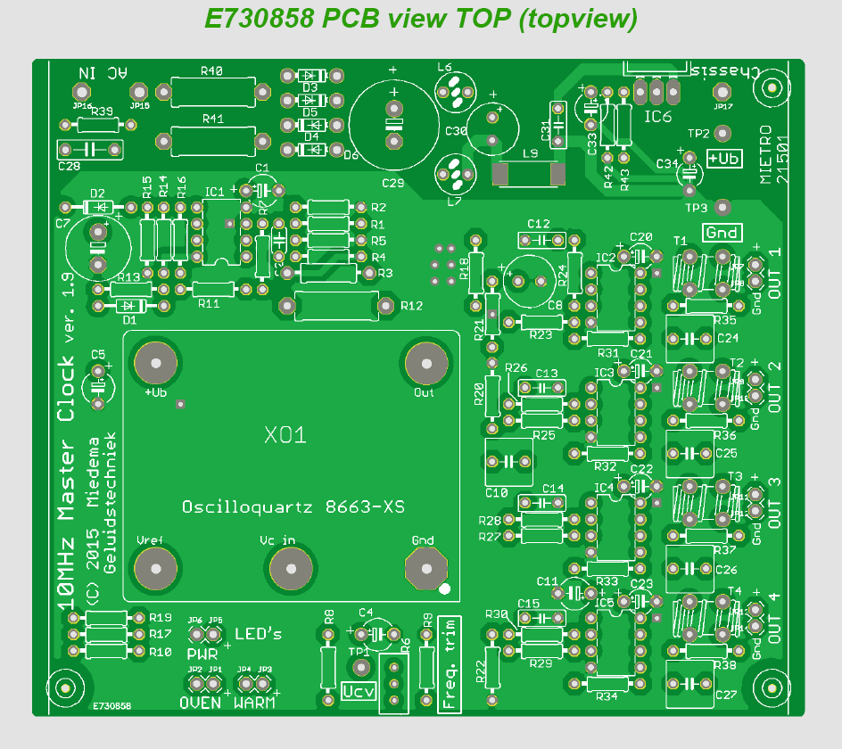

Dit is zoals hun "PCB Visualizer" het zich voorstelt:
http://www.miedema.dyndns.org/fmpics/Circuits_online/ocxo/PI_E730858-PCB-view-TOP-600pix.png
Gelukkig komt dit me erg bekend voor!
Hier hun PDF met wat ze gaan maken: http://www.miedema.dyndns.org/fmpics/Circuits_online/ocxo/PI_E730858.p…

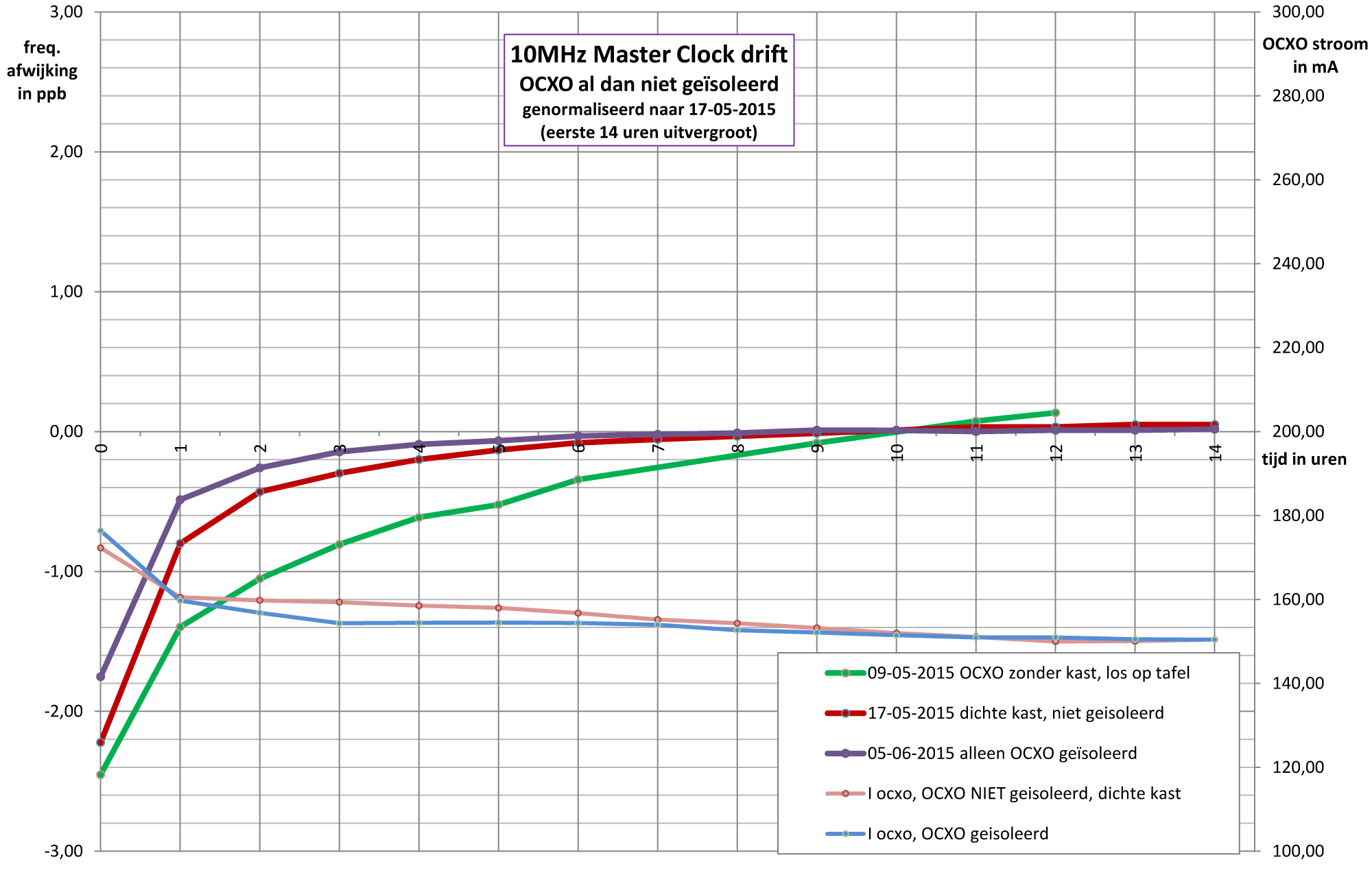

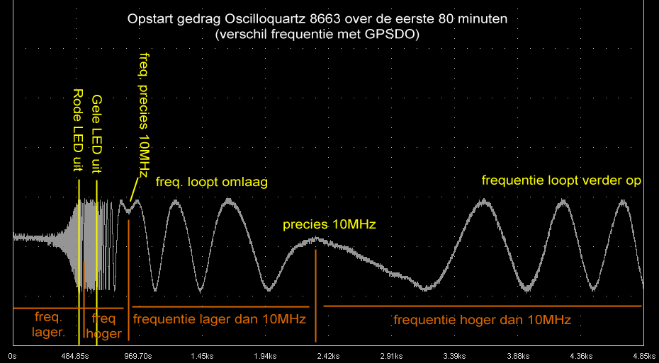

Hallo, vandaag wat meer info over
Het wel en wee van het isoleren van de Oscilloquartz OCXO
In het algemeen kan het een goed idee zijn om een OCXO (een beetje) te isoleren.
Het temperatuur gedrag kan wat beter worden, hij komt eerder op z’n werk temperatuur, en de ovenstroom gaat omlaag.
Let op: een beetje isoleren, als je te veel isoleert dan kun je buiten het regelbereik van de oven regeling komen.
Vandaar dat ik ook metingen gedaan heb met de kast geïsoleerd, en met de OCXO geïsoleerd.
Eerder heb ik al drift curven laten zien waar je kon zien dat isoleren kennelijk niet veel uitmaakt.
De curven veranderen nauwelijks met of zonder isolatie.
Dat Blackdog begonnen is zijn OCXO te isoleren was een mooie aanleiding om hier eens wat preciezer naar te kijken.
De metingen had ik tenslotte al gedaan, het is een kwestie van de meetresultaten zo ordenen dat er meer inzicht uit ontstaat.
In de onderstaande grafiek heb ik de curven genormaliseerd op 10 uur.
Dat wil zeggen dat ik de lange termijndrift er van af getrokken heb, zodat de curven mooi over elkaar vallen, en je precies kunt zien wat het isoleren doet.
http://www.miedema.dyndns.org/fmpics/Circuits_online/ocxo/10MHz-Master-Clock-invloed-isolatie-op-OCXO-drift-genormaliseerd-72uur-600pix.png
De rode curve is mijn standaard Masterclock zonder isolatie.
De paarse curve is dezelfde situatie, maar met de OCXO geïsoleerd.
De groene curve is de OCXO los, zonder kast open en bloot op tafel.
Wat zien we hier? Er is niet veel verschil tussen de wel- en niet geïsoleerde curven.
De geïsoleerde OCXO komt inderdaad iets sneller op temperatuur.
Daarna volgt hij exact de rode curve, dus de invloeden op langere termijn van het isoleren zij nihil.
De OCXO los op tafel, de groene curve, wordt wel duidelijk langzamer warm, en ook de drift is daarna duidelijk hoger.
Kennelijk is dus de kast zelf al redelijk voldoende "isolatie" voor de OCXO.
Dat het niet tocht, en de OCXO in een omgeving zit van stilstaande lucht, die hij zelf verwarmd, maakt dus veel meer uit dan de het extra isoleren van de OCXO zelf.
Verder heb ik in deze grafiek ook de ovenstroom van de wel en niet geïsoleerde OCXO mee geplot.
De OCXO los op tafel trekt zo’n 185…220mA. (dit heb ik niet over langere termijn geplot)
Eenmaal ingebouwd zakt deze stroom dus tot gemiddeld 159mA
En als we de OCXO isoleren dan zakt de stroom nog een heel klein beetje verder, tot gemiddeld 153mA
Het verschil van de OCXO inkasten is dus veel groter dan de winst van het isoleren.
Maar hoe zit dat met het sneller opwarmen?

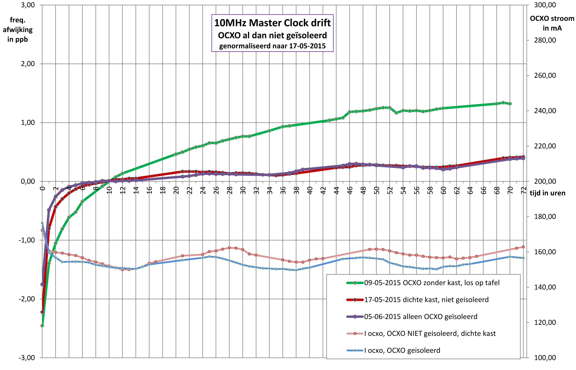

Ik heb het begin van de grafiek verder opgerekt:
http://www.miedema.dyndns.org/fmpics/Circuits_online/ocxo/10MHz-Master-Clock-invloed-isolatie-op-OCXO-drift-genormaliseerd-14uur-600pix.png
Hier zien we dat de geïsoleerde OCXO duidelijk eerder op temperatuur komt.
Maar hoeveel scheelt het eigenlijk? (We kijken naar een erg uitgerekte Y as….)
Na 1 uur aan is het verschil 0,3ppb, na 2 uur nog 0,2ppb, en daarna steeds minder.
Als we naar deze getallen kijken in het licht van de langere termijn drift van deze OCXO (0,15ppb per dag, 1,5ppb per maand) dan blijkt dat dit verschillen zijn die wegvallen in de langere termijn drift.
Al na 2 dagen na een perfecte calibratie is de OCXO al net zoveel gedrift als dit verschil in opwarmen!
Daarna neemt de lange termijn drift verder toe, en verdrinkt dit verschil er in....
Ook heb ik gekeken hoe veel de Master clock sneller gebruiksklaar is.
Dit scheelt ongeveer 1 minuut tot de gele LED uitgaat.
In beide gevallen is de OCXO als de gele LED uit gaat ruim binnen de specificatie van binnen 10ppb.
Dus, wat is hier de conclusie?
Er zijn verschillen , maar die zijn zo klein dat je er in de praktijk niks van zult merken.
Zowel niet in nauwkeurigheid, in opstarttijd, als in stroom verbruik.
Bedenk ook dat we hier super nauwkeurig zitten te kijken!
Als voorbeeld, mijn normale "gebruiks tolerantie" is 10ppb. Dit is de maximale resolutie van mijn counter.
Kleinere verschillen merk is dus niks van in het dagelijks gebruik.
(En als de "dagelijks gebruik eisen" nog nauwkeuriger zijn, dan is een OCXO eigenlijk niet geschikt meer, dan moet je aan een Rubidium of GPSDO gaan denken....)
Het geheel overziend heb ik besloten om mijn OCXO lekker open en bloot te laten.
Bijkomende overweging is dat deze OCXO kennelijk een heel uitgebalanceerd ontwerp is, dat fantastisch presteert.
Dan wil ik daar niet zonder goede reden aan morrelen, door hem anders toe te passen dan de fabrikant bedoeld heeft.
In het algemeen kan het zin hebben om OCXO's te isoleren, maar deze is zo al prima ;-)

Hi Gertjan,
Mooi weergegeven!
Een ding vind ik opvallend, ik heb net de stroom gemeten van de OCXO door de 0,47 Ohm weerstand.
Bij mij is het nu 27C in mijn werkruimte en de stroom is 177mA.
De oven is zowel aan de onderzijde geisoleerd en heeft zo'n "blauw" bakje net als jij over de OCXO geplaatst had om te testen.
De print is echter niet ingebouwd, misschien komt daar het verschil vandaan,
dat de temperatuur in jouw kastje nog hoger is en daardoor minder stroom verbruikt.
Weet je het temperatuursverschil in en buiten het kastje?
Mijn opmerking betreffende het sneller opwarmen gaat vooral om de eerste 15 minuten.
Daarna is het grotendeel energie wat je kan sparen met isoleren van de OCXO of het kastje.

@ Tidak Ada,
Nee, verzilverde Mylar-folie heb ik niet geprobeerd.
Mijn filosofie is nu ook meer dat de OCXO best zijn warmte af mag geven , als die maar in het kastje blijft.
Ik heb dan ook geprobeerd om het kastje zelf meer te isoleren, maar ook daar waren de verschillen minimaal......
@ Blackdog,
Zoals je in mijn grafiek kunt zien is het verschil tussen wel/niet in een afgesloten kastje veel groter dan wel/niet geïsoleerd. Ik vermoed dat dat komt omdat zonder kast de opgewarmde lucht rond de OCXO door tocht etc. afgevoerd wordt.
Ik denk dat jouw 177mA nog een stuk omlaag gaat als je je print ingekast hebt.
Overigens duurt het dus best lang voor dat hele systeem op zijn uiteindelijke werktemperatuur is.
In mijn grafiek begint de stroom van de ingepakte OCXO pas na 16 uur merkbaar wat lager te worden dan die van de kale OCXO.
Even terzijde, er zit er best verschil in stroomverbruik tussen de 3 Oscilloquartzen die ik hier heb liggen.
Naast elkaar open op de bench loopt dat uiteen van 185mA tot 220mA.
Ik heb alleen de kamer temperatuur gemeten, en niet in het kastje....
Wat nog wel een toevoeging is, is dat ik m'n kastje gebruik als koel element voor de LM317. Hiermee heb ik de kast een beetje "actief geïsoleerd". Aan de ander kant is mijn kast zwart geëloxeerd, wat een negatief effect heeft.
Zoals gezegd, ook verschillen door isolatie van de kast heb ik nauwelijks kunnen aantonen.
Al met al denk ik dat het feit dat de OCXO in de kast in een afgesloten ruimte zit, zonder tocht, in zijn eigen opgewarmde lucht, het meest verschil maakt.
Ook het verschil de eerste 15 minuten is erg klein.....
De oven moet eerst opwarmen, dat duurt bij mij 480 seconden oftewel 8 minuten.
Daar kun je met isolatie ongeveer een minuut van afknabbelen.
Daarna loopt de ovenstroom terug naar nominaal, en schiet de frequentie over de 10MHz heen, om daarna langzaam steeds dichter naar de definitieve frequentie toe te zakken.
Dat gebeurt in de 5 minuten dat de gele LED nog brand.
Aan dat laatste deel veranderd eigenlijk niks door de extra isolatie.... (die 5 minuten heb ik wel ruim genomen, het idee is dat je er blind op moet kunnen vertrouwen dat als de gele LED uit is, de referentie op spec is)
Ben benieuwd naar je 10MHz bandfilters!
Zendamateurs zullen je er dankbaar voor zijn. Ook interessant aan de uitgang van de toongenerator.
miedema

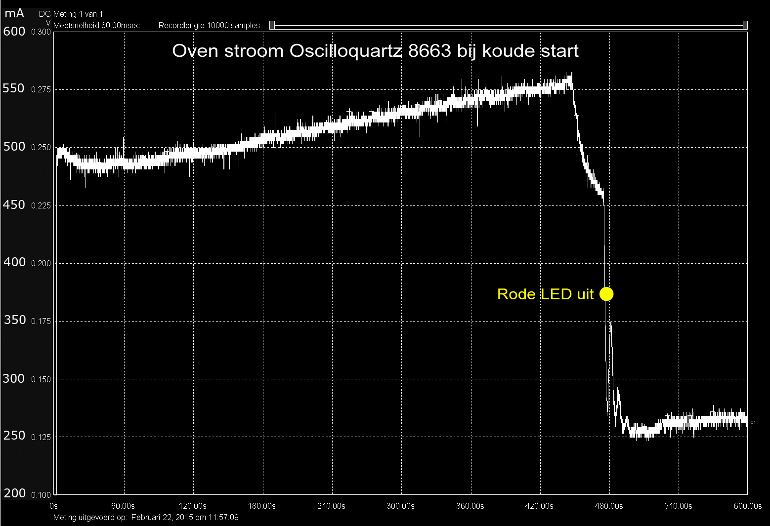

Meer over het opstartgedrag van de Oscilloquartz 8663
Ik ben in oudere metingen gedoken om nog wat meer duidelijk te maken over het opstartgedrag van onze OCXO's
Hier een grafiek van de ovenstroom bij het opstarten:
http://www.miedema.dyndns.org/fmpics/Circuits_online/ocxo/Oscilloquartz-1-Oven-stroom-koude-start-600pix.png
Aan het begin staat de oven maximaal te stoken, zo'n 500mA
De oven wordt warm, de frequentie loopt daarmee op.
Als de oven op temperatuur is regelt hij terug naar z'n nominale ovenstroom. (Je ziet hier mooi dat er een paar overshoots in de regellus van de oven zitten)
Maar de temperatuur van de oven loopt natuurlijk eerst gewoon verder op, met daarmee de frequentie.

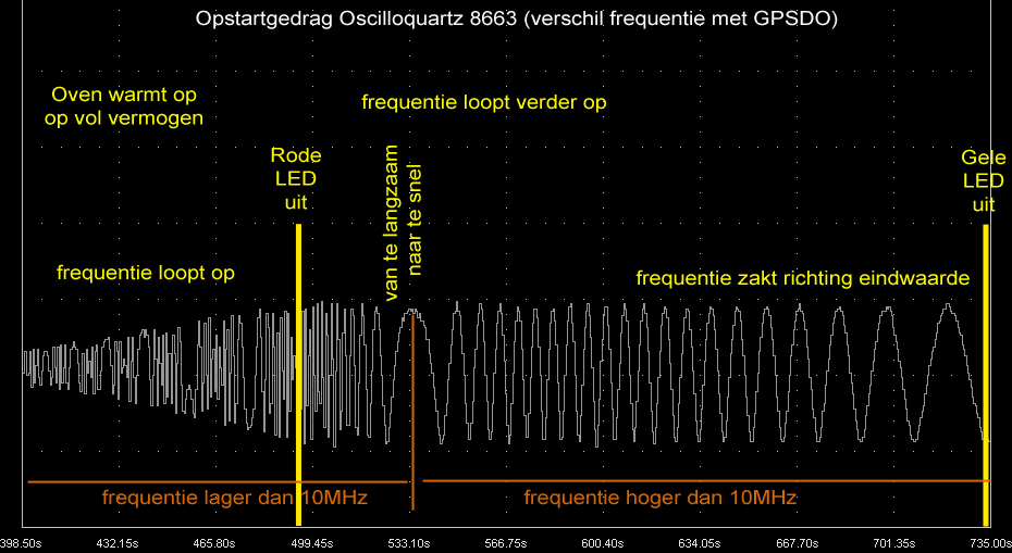

om dat beter te zien onderstaand plaatje:
http://www.miedema.dyndns.org/fmpics/Circuits_online/ocxo/Oscilloquartz-koude-start-vs-GPSDO-05-01-2015-opstartgedrag-600pix.png
Je ziet hier een uitvergroot stukje tijd van het opwarmen
de tijdschaal begint op 398 seconde (6,6 minuten) en gaat tot 735 seconde (12.2 minuten).
Je kijkt naar de verschilfrequentie (beat signaal) tussen mijn GPSDO en de Oscilloquartz. Elke golf staat dus voor een verschuiving van 360 graden van de OCXO t.o.v. de GPSDO. Hoe breder een golf, hoe kleiner de verschil frequentie. Als ze allebei precies 10MHz zouden zijn zou je dus alleen een horizontale lijn zien.
Vanaf links zie je de frequentie van de OCXO steeds verder oplopen.
Na 480 seconde gaat de oven uit (en de rode LED dus ook) maar de frequentie stijgt nog door. Op 533 sec is hij precies 10MHz, maar stijgt nog door, daarna zakt hij richting eindwaarde, waar hij in de buurt komt als de gele LED uitgaat.
De laatste slinger voor de gele LED duurt zo'n 25 seconde.
Dat betekend dus dat het 25 seconden duurt voor de 2 signalen 1 periode verschoven zijn.
De verschil frequentie bedraagt dan dus 1/25 = 0,04Hz. De afwijking is hier dus nog 4ppb.
Als je denkt dat dat het hele verhaal is, dan hierbij nog een plaatje.
Dit is de hele meting waar bovenstaand plaatje een stukje van is:
http://www.miedema.dyndns.org/fmpics/Circuits_online/ocxo/Oscilloquartz-koude-start-vs-GPSDO-05-01-2015-80min-600pix.png
Hier zie je het hele verloop van de OCXO van start tot 4850 seconde (80 minuten)
Na dat de gele LED is uitgegaan zakt de frequentie langzaam verder, en is rond 960 sec. (16 min.) weer precies 10MHz. de frequentie zakt iets verder, stijgt weer, en is rond 2900 sec. (48 min.) weer precies 10MHz, en stijgt daarna langzaam door, het plaatje uit.
Er zit dus op de frequentie een langzame uitslingering, die uitslingert tot de eindwaarde. Een eindwaarde die nooit bereikt wordt, omdat tegen die tijd de lange termijn drift dominant wordt..... Wat je ook ziet in mijn drift curves over meerdere dagen.
Hier zie je ook waarom het isoleren voor de OCXO ook voor het opstarten niet zo veel uitmaakt. De eerste 8 minuten voluit stoken wordt wat korter (ong. 1 minuut). Maar het uitslinger gedrag daarna om op de eindfrequentie te komen is precies hetzelfde.
Natuurlijk is dit allemaal subtiel. De gemiddelde slinger op het laatste plaatje duurt zo'n 400 seconden
Dat betekend dus dat het 400 seconde duurt voor de 2 signalen 1 periode verschoven zijn.
De verschil frequentie bedraagt dan dus 1/400 = 0,0025Hz. Een afwijking dus van 0,25ppb!
Kijkend op mijn frequentie teller (met max, 0,1Hz resolutie) zeg ik: na 10 minuten is die OCXO stabiel, en is de frequentie daarna strak als een lineaal. :-)

De printen zijn aangekomen!
http://www.miedema.dyndns.org/fmpics/Circuits_online/ocxo/IMG_1756-printen-gearriveerd-600pix.jpg
UPS stond gister al voor de deur, exact op de juiste datum dus, helaas was ik aan het werk.....
Vandaag kreeg ik de printen net op tijd om ze nog in een envelop te kunnen schuiven, en op de bus te doen.
Jullie kunnen post verwachten :-)
De aardige mensen van eurocircuits hadden zelfs 2 extra printen in het pak gestopt.
Een heb ik er in de envelop voor Blackdog geschoven, zodat hij een 8x uit versie kan maken. En is er dus nog 1 over......
