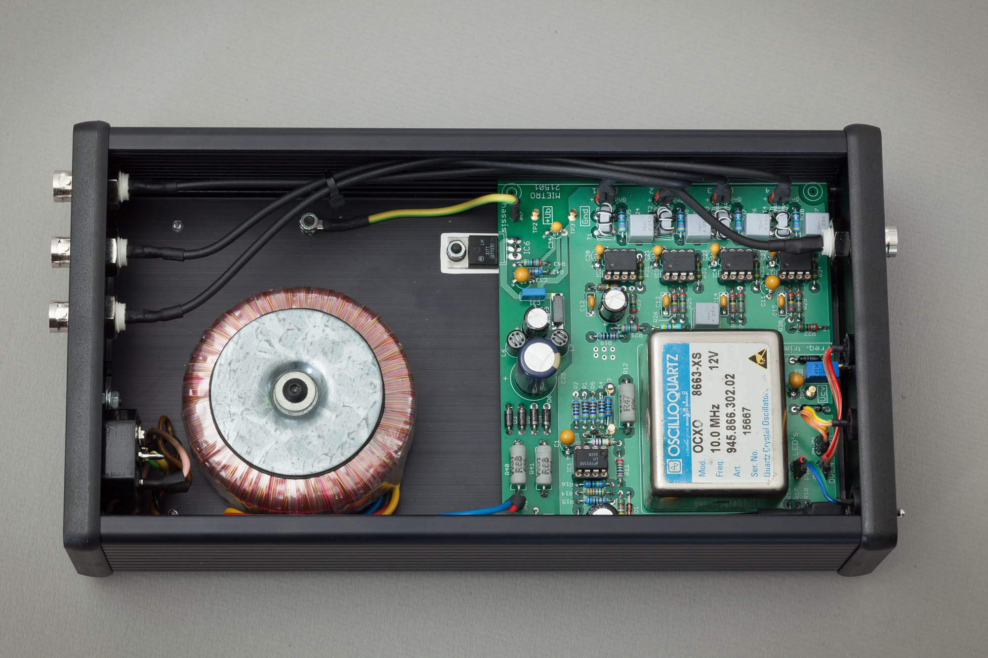

Verschillende mensen hebben aangegeven dat ze een print willen bestellen om m'n 10MHz Master Clock na te bouwen.
Om dat nabouwen makkelijker te maken wil ik extra info en toelichting geven.

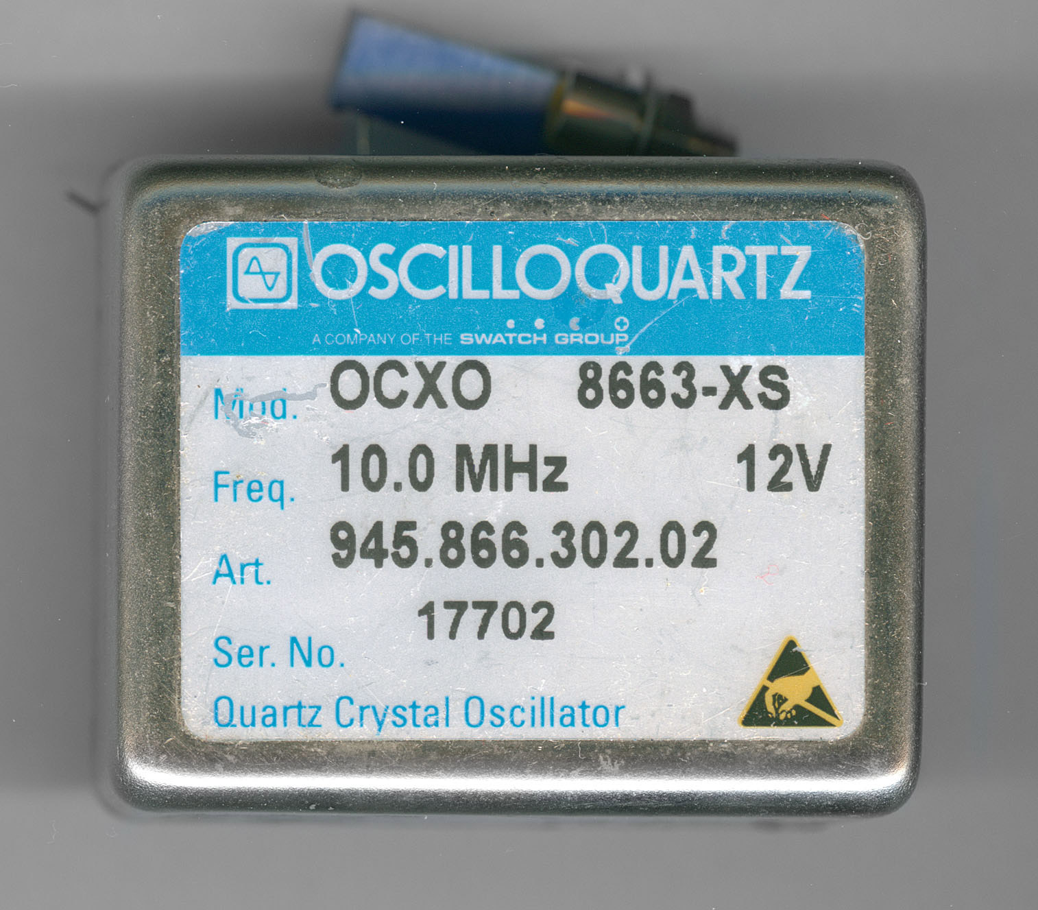

Over het hart van de Master Clock, de Oscilloquartz 8663-XS is meer geschreven in het topic daarover: https://www.circuitsonline.net/forum/view/126898
Nieuwe info en meetgegevens over de Oscilloquartz 8663 zal ik daar posten.
Zoals gezegd, het hart van de Master Clock is de Oscilloquartz 8663-XS, een OCXO die bijzonder goede kwaliteiten blijkt te hebben!
Op dit moment te koop op e-bay, zoek maar op “Oscilloquartz 8663”
De mijne komen hier vandaan, van seller "flyingbest": http://www.ebay.com/itm/10-MHz-Double-Oven-OCXO-sinewave-8663-XS-12V-O…
Edit 25-09-2015, nieuwe link: http://www.ebay.com/itm/10-MHz-Double-Oven-OCXO-sinewave-8663-XS-12V-O…

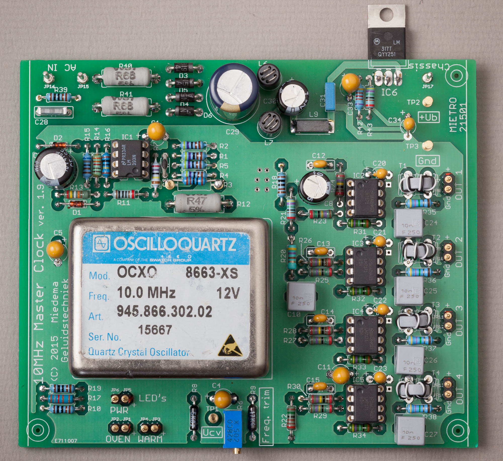

De volgende documenten voor het nabouwen heb ik online gezet:
Het schema: http://www.miedema.dyndns.org/fmpics/Circuits_online/ocxo/Mietro_10MHz…
Print layout & componenten plaatsing: http://www.miedema.dyndns.org/fmpics/Circuits_online/ocxo/Mietro_10MHz…
De BOM / partslist: http://www.miedema.dyndns.org/fmpics/Circuits_online/ocxo/Mietro_10MHz…
Edit: BOM / partslist in excel formaat: http://www.miedema.dyndns.org/fmpics/Circuits_online/ocxo/Mietro_10MHz…
Ontwerp frontplaat: http://www.miedema.dyndns.org/fmpics/Circuits_online/ocxo/10MHz_Master… (Corel Draw bestand)
PDF versie van de frontplaat: http://www.miedema.dyndns.org/fmpics/Circuits_online/ocxo/10MHz_Master…
Datasheet van de Oscilloquartz 8663: http://www.miedema.dyndns.org/fmpics/Circuits_online/ocxo/8663_datashe…

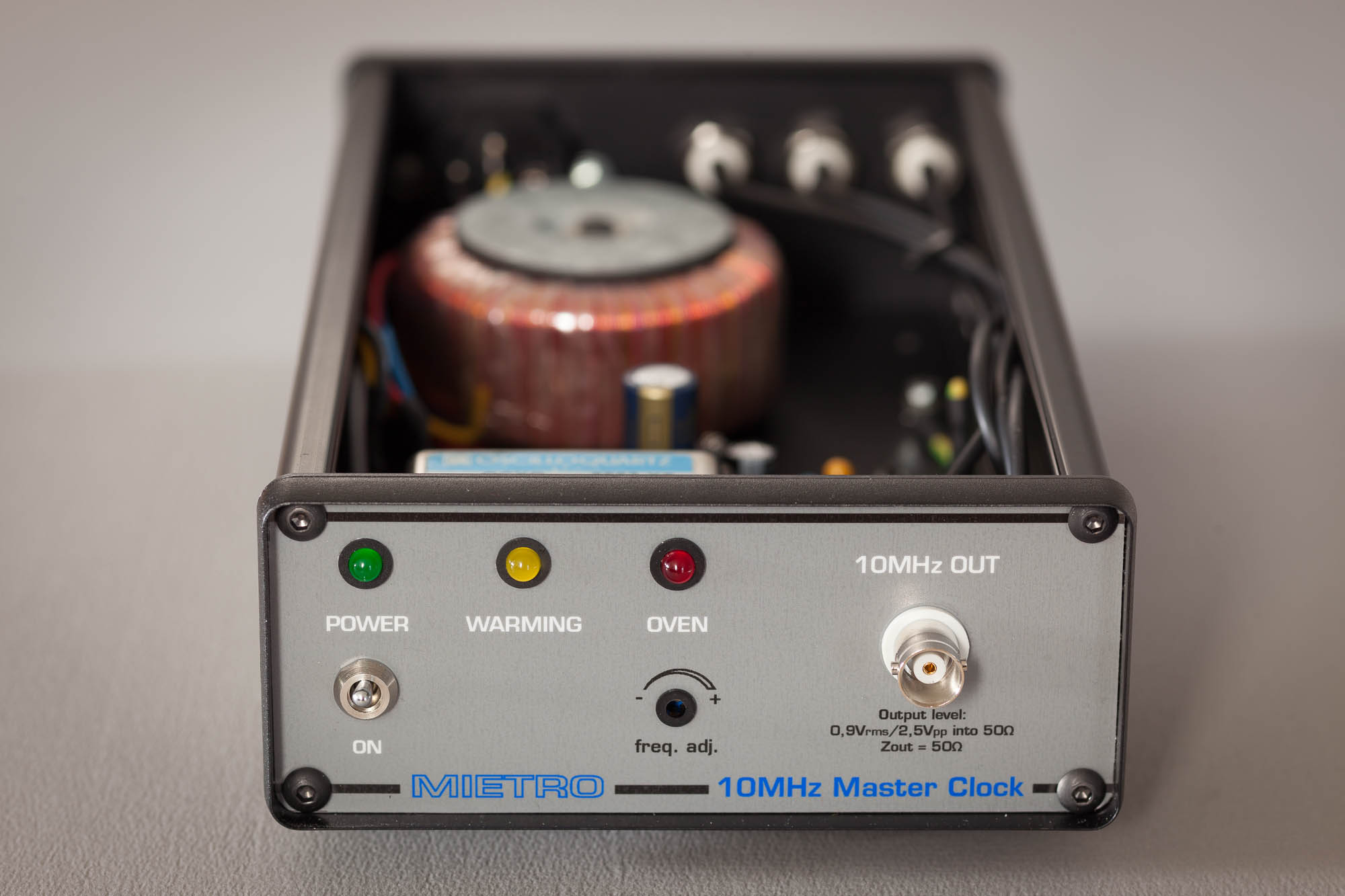

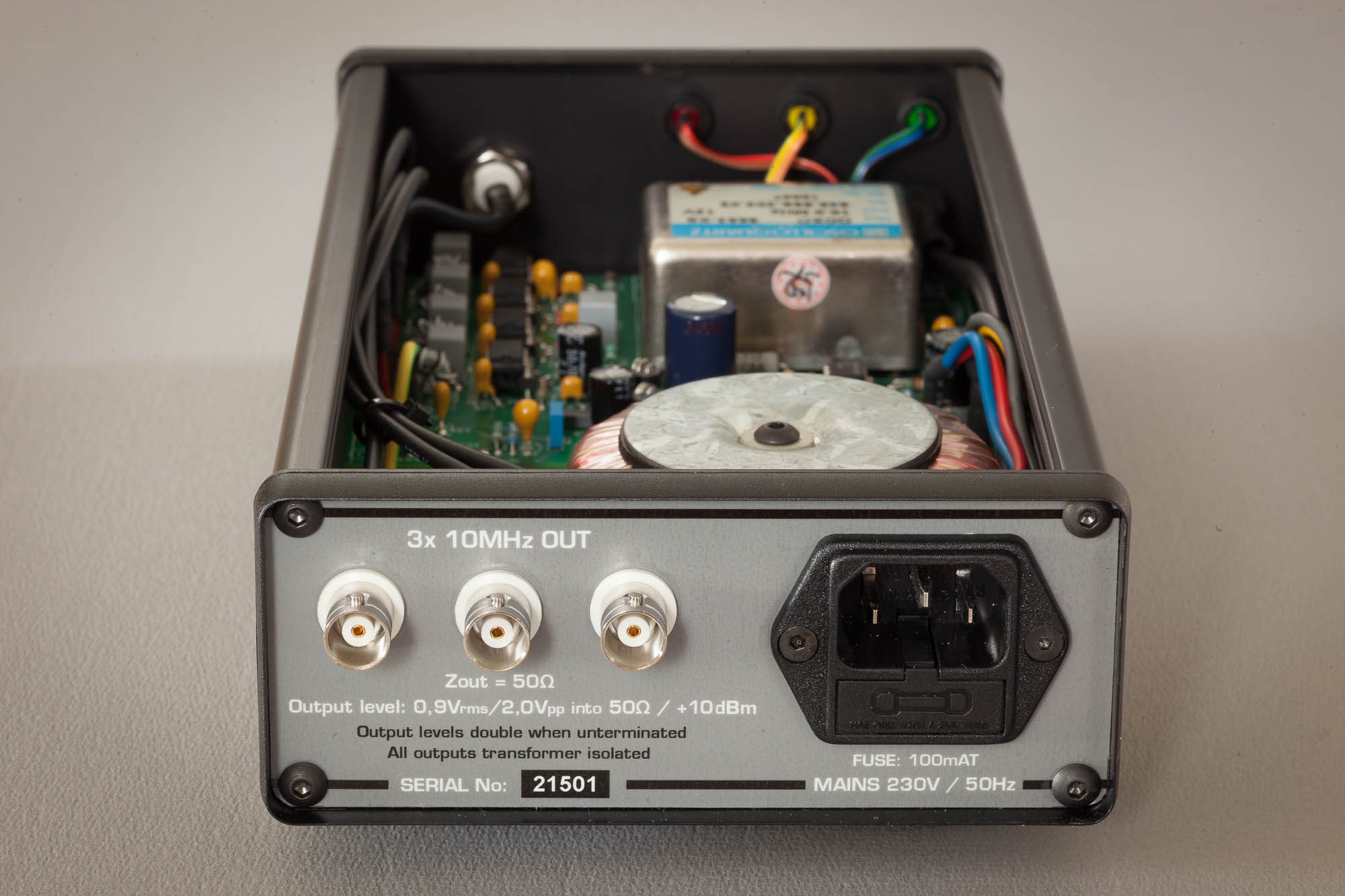

Eigenschappen en specificaties van de 10MHz Master Clock
De Master Clock is bedoeld als frequentie referentie bron, voor gebruik als externe tijdbasis voor counters etc.
Hij heeft 4 10MHz uitgangen, welke galvanisch van elkaar gescheiden zijn.
Er zijn LED indicaties om te zien of de oven op temperatuur is, en de output stabiel is..

Om nabouwen te vergemakkelijken heb ik een lijstje van aandachtspunten gemaakt
Mijn Master Clock heb ik ontworpen voor eigen gebruik.
Het ontwerp is geoptimaliseerd voor zo goed mogelijke prestaties, en niet met in het achterhoofd dat het nagebouwd zou worden.
Daarom heb ik een lijst gemaakt van puntjes die wellicht niet voor iedereen vanzelf sprekend zijn:
- in de partslist staan van veel onderdelen de Farnell bestelcodes erbij.
Als je daar kunt bestellen maakt dat je leven makkelijk.
- De print is ontworpen om precies in de gleuven van het Hammond kastje uit de partlist te schuiven.
Maar op 3 hoeken is voorzien in een bevestigingsgat. Je kunt de kleine gaatjes opboren tot 3mm voor M3 boutjes. Kijk wel uit dat je met de moertjes etc. geen sluiting maakt. Evt. isolatie ringetjes gebruiken.

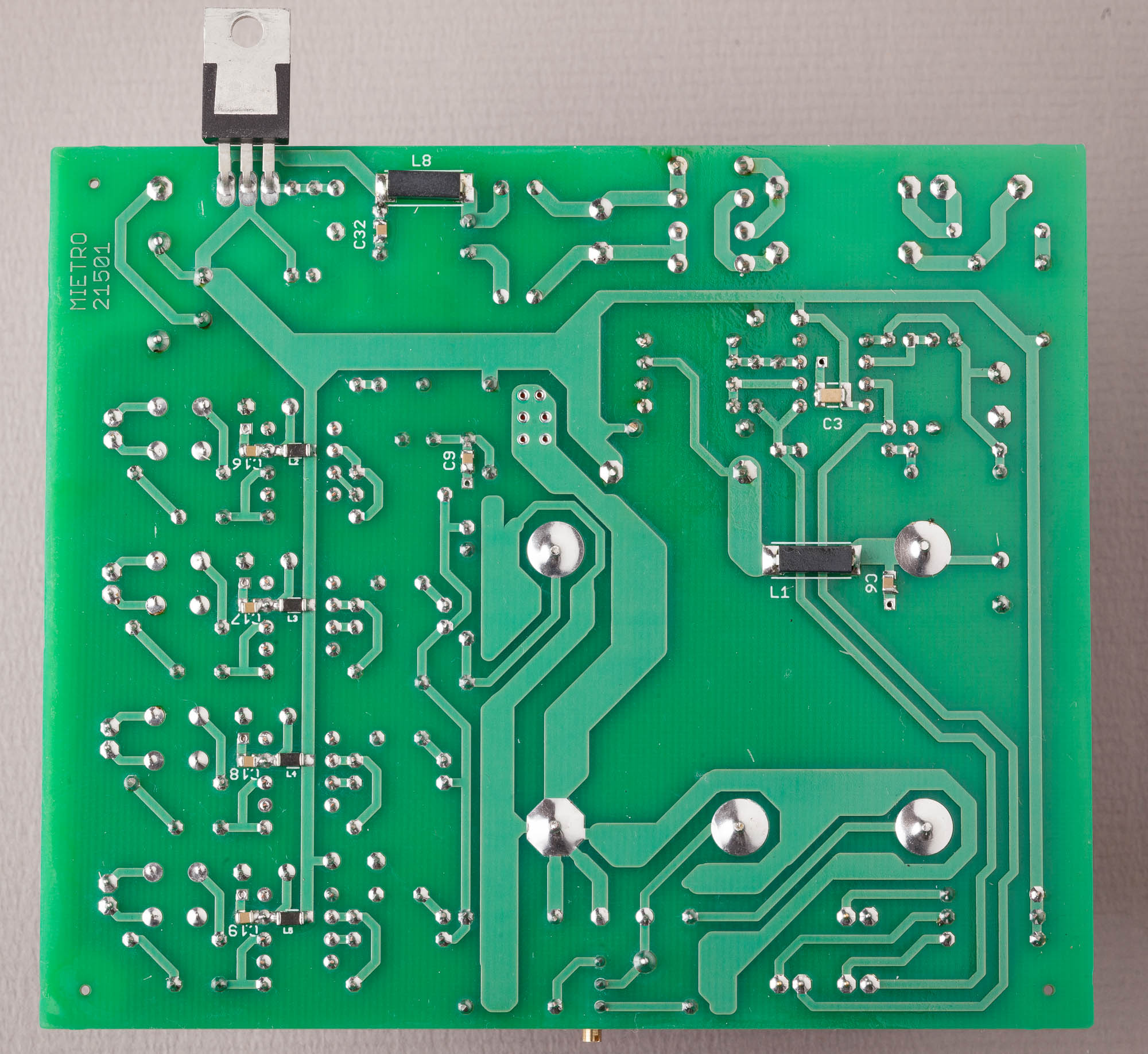

- De bedoeling is dat de LM317 aan de onderkant van de print komt, zodat hij op de bodem van de kast geschroefd kan worden voor koeling. (met isolatie, uiteraard...)
- voor R44 is geen plaats op de print. (is later er bij gekomen). Dus samen met D2 in serie op de plek van D2 monteren.
- De output trafootjes komen zoals gezegd bij Blackdog vandaan. Later heb ik ook zulke trafootjes gemaakt, 2x 5 windingen om een ferrietkerntje. Meer info volgt. Belangrijk is dat ze niet te veel verlies geven (deze geven -1dB insertion loss)
Blackdog heeft aangegeven dat hij meer van die trafo's wil maken.
- R20A zit onder de print parallel aan R20, om het niveau van het uitgangssignaal te fijn tunen . De bedoeling is om R20A evt. aan te passen zodat aan de uitgang 2Vtt of 10dBm staat.
Er zit wat verschil in output tussen de verschillende OCXO exemplaren, vandaar. (de OCXO is gemaakt voor 50Ω afsluiten, en het blijft hier meer dan 50Ω)
- Bepaal de uitgangsspanning pas als de OCXO opgewarmd is (na 10 minuten) In koude toestand geeft de OCXO namelijk meer signaal af.
- Probeer niet meer dan die 2Vtt of 10dBm uit de uitgang te halen. Dit is het maximale wat de gebruikte opamps kunnen doen. Ga je harder, dan krijg je meer vervorming in je uitgangssignaal..
- Ik gebruikte een rinkerntrafo van 30VA. Dat was omdat ik die had liggen.
De schakeling gebruik tijdens opwarmen rond de 650mA, daarna minder dan 300mA. Met een 15V / 1A trafo zou het dus moeten kunnen.
Die ringkerntrafo was wel bewust gekozen voor z'n geringere strooiveld, hij zit dicht bij de print.
- Dat brengt me op R40 en R41. Deze weerstanden zorgen er op meerdere manieren voor dat de voeding mooi stil is.
Ze zijn zo gedimensioneerd dat bij de piekstroom van de schakeling (zeg 650mA) de LM317 net niet door z'n knieën gaat. (hoe groter ze zijn hoe effectiever)
Bij een andere trafo zul je die waarden dus weer even experimenteel moeten vaststellen.
- De Opamp zitten op voetjes, omdat ik met verschillende opamps getest heb.
Bij 10MHz zijn voetjes niet optimaal. De voetjes in de parts list zijn speciaal omdat ze een capaciteit van slechts 1pF tussen de pootjes hebben.
De opamps zonder voetje monteren is de beste en goedkoopste oplossing...
- De kast wordt op 1 plek met de print verbonden. Dit door een korte draad aan JP17, “Chassis”
EDIT: nog toegevoegd:
- De BNC chassisdelen moeten van het geïsoleerde type zijn, anders hebben de uitgangstrafo's niet zo veel zin....
- Zorg bij het monteren van de verticale 6x ferrietkralen dat ze los staan van de print (dat de onderkant geen sluiting met de print maakt maakt)
Zelf schuif ik altijd even een dun stukje karton eronder als afstandhouder tijdens het solderen.
- Netschakelaar op het frontje..... Dit brengt 50Hz velden dicht bij een gevoelig deel van de schakeling.
Ik heb de 220V draden goed getwist om dit veld te minimaliseren, en dat blijkt probleemloos te werken.
(Daarna nog een stuk kous er over gedaan voor extra isolatie en afstand houden tot de rest.
- Voorschakel weerstanden voor de LED's (R10, R17 en R19) zijn afhankelijk van de gebruikte LED's.
Over het bepalen van deze weerstanden heb ik hier wat geschreven: https://www.circuitsonline.net/forum/view/message/1733673#1733673
Volgens mij is dat het wel zo’n beetje..... Succes!!

Is het een zinvol idee om R20 en R20A van plaats te verwisselen? Dan kan je die 'fine tuning' doen als de print al in de kast zit.
miedema
Ha Tidak Ada,
Het enige wat van belang is dat die twee weerstanden parallel staan.
Ik heb R20A aan de onderkant er bij gesoldeerd, je kunt hem natuurlijk net zo goed aan de bovenkant over R20 heen solderen.
Er is aan de bovenkant niet veel ruimte op de print. R20 zit tussen hogere onderdelen in.
Maar wellicht vinden anderen dat toch makkelijker.
Nog wat uitleg over de functie van R20 en R20A.
Bekijk dit stukje schema:
Dan wordt duidelijk dat R20 en R20A samen met de 50 Ohm uitgangsimpedantie van de OCXO een spanningsdeler vormen.
Door R20A aan te passen kunnen verschillende OCXO's op hetzelfde niveau worden gebracht.
In mijn prototype was alleen R20 voldoende, in de definitieve versie, met andere OCXO, is R20A er bij gekomen.
