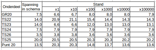

Ik heb het schema van het sinus-bordje wat verder bekeken en zag wat spanningen staan rond een aantal transistoren. Ik heb deze gemeten bij elke stand en in de volgende tabel gezet.
Ik had overigens eerst de voedingsspanning op 'precies' 24,0 volt gezet. Hij stond namelijk op 24,1 V (niet dat het veel uitmaakt denk ik)
Op een aantal punten is dus in de laagste drie standen de spanning wel degelijk verschillend dan de manual zegt. Vooral de spanningen rond de schakelaar zijn verschillend. Misschien toch verlopen weerstanden daar die ik niet kan meten? (>20 MOhm)

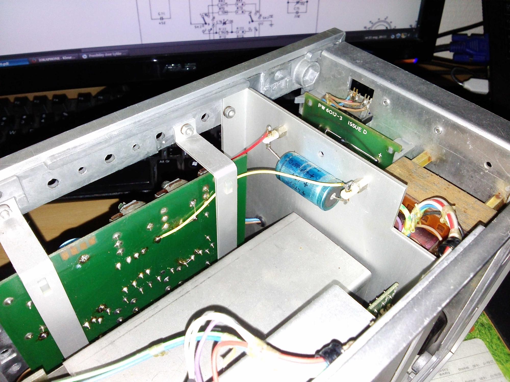

Vrijwel alle belangrijke elco's zijn al vervangen. Overigens mis ik C23 op de 2e foto.

C23 zit niet op de printplaat, maar extern gemonteerd, zie onderstaande foto.
Ik heb deze ook maar vervangen voor een nieuwe (schema zegt 400µF, maar zat 470 in. Toen kwam ik erachter dat deze condensator niet goed aangesloten zat. Met één zijde was deze aan de ground bevestigd. Heb hem dus aan de 24 Volt gehangen.
