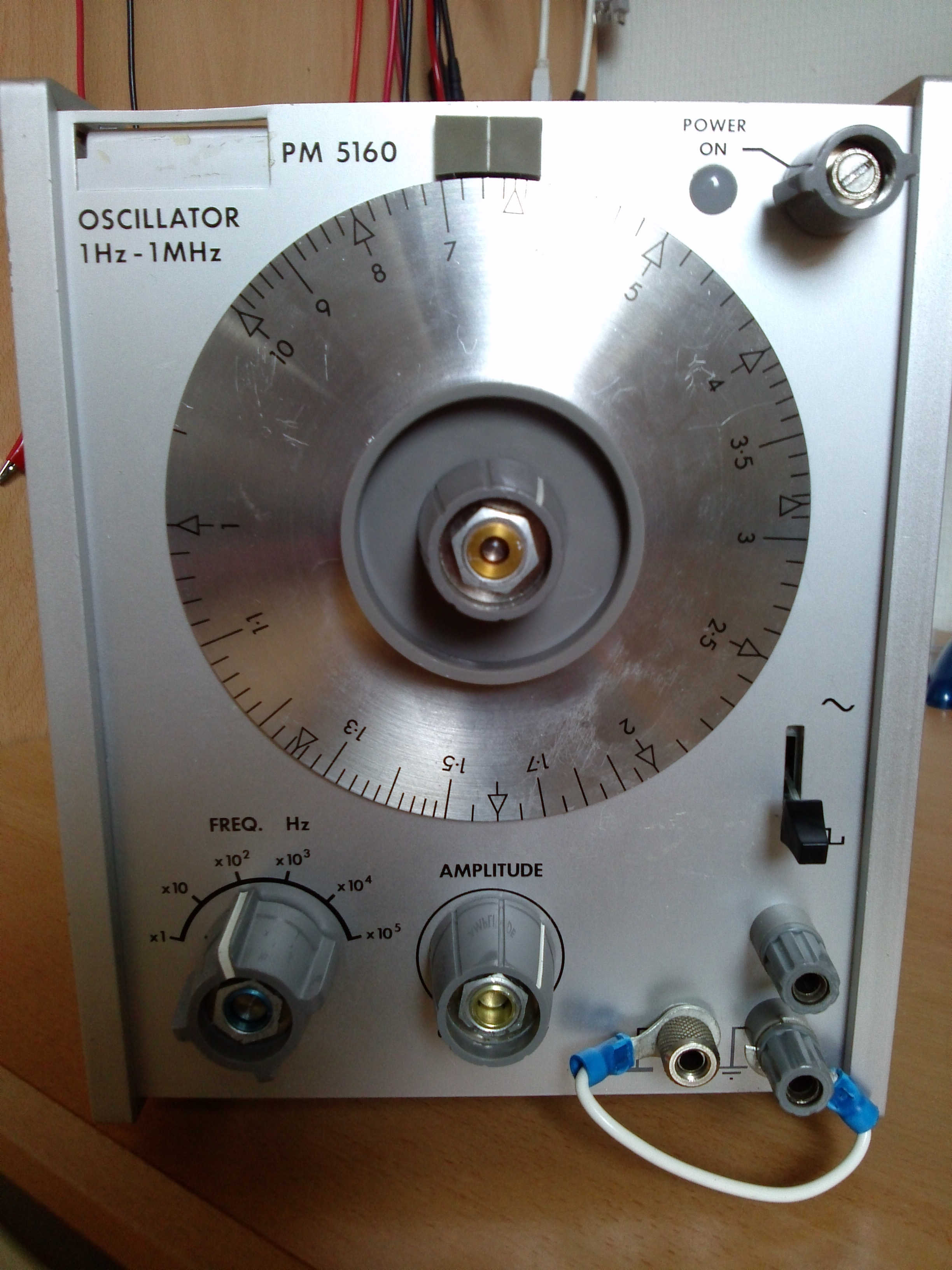

Beste allen,
Ik heb hier een gedeeltelijk defecte oscillator, dit is de PM5160.
Hij werkt alleen nog in de drie hoogste frequentie standen, de laagste drie doen helemaal niets. Daarnaast zijn zowel de sinus golf en blok golf niet mooi symmetrisch met de 0V, ze hebben beide een offset. De beiden golven zien er daarbij wel mooi uit op de scoop.
Ook is het zo dat wanneer ik de frequentie snel verdraai (grote knop) de golf even wegvalt en na een aantal seconden (+- 5) weer terugkomt, dit is ook zo wanneer ik van orde grootte verander (10? naar 10? ed).
Ik heb het hele apparaat al uit elkaar gehad en een aantal niet frisse elco's vervangen (een vorige eigenaar had ook al wat vervangen). De voeding geeft een mooie 24V DC zonder rimpel. Ook de contacten van de schakelaar heb ik schoongemaakt, maar helaas heeft dit nog niet geholpen.
Op het internet is ook weinig te vinden over deze oscillator, dus ik vroeg me af of iemand een service of repair manual heeft? Natuurlijk zijn opmerkingen voor fout opsporing en reparatie ook meer dan welkom!
Hieronder nog een aantal foto's:

Wat voor soort oscillator, zoals Wienbrug, is het?

Aan je foto's te zien is je aanname ok je tweede print foto is de sinus oscillator.
Dit zal een Wien brugje zijn ik zie tenminste het bekende dynamische weerstandje zitten R38 in de vorm van een lampje!!!
Ik verwacht dat je AGC in de laagste frequentie banden roet in het eten gooit dit effect neem je ook waar als je snel naar een andere frequentie draai het kost de AGC even tijd om te stabiliseren.
De offset kun je naar ik verwacht wel instellen.
Het traceren van je AGC volg van af de uitgang terug naar de versterker meet de weerstanden en let op condensatoren die er niet geheel fris uitzien.
Ik denk dat GR2 en GR22 de detector is kijk hier eens met je scope.
Gr Henk.

Ik heb je metingen gezien er komt in ieder geval signaal uit dan kan je een en ander volgen.
Alles wijst op de AGC ook dat er teveel uitgangsignaal is dit zal voor hoog minder zijn dan voor laag.
Daar ik het gehele apparaat niet ken durf ik niet te zeggen of hetgeen je aan de diode meet ok is.
Het effect dat je blok na een aantal seconden bijna good is wijst op een settling time ik denk een weerstand of condensator van waarde verlopen?
Je kunt de diode aan een kant voorzichtig los nemen om te kijken wat de functie is ik denk de detector voor je AGC meet deze anders eerst je multimeter in diode test apparaat uit.
Ik heb ook geen idee of de condensatoren die vervangen zijn wel dezelfde waarde heeft.
Let specifiek op hoge weerstand waarde in het meg Ohm gebied deze zijn door veroudering een kans hebber voor verloop.
Gr Henk.

Sorry voor het niet antwoorden op je vraag (over heen gelezen) de AGC of ALC is de spanning regeling van het uitgang signaal.
Het kost even tijd voor het regel circuit om deze actie uit te voeren er is dus een rc constante.
Dit meetcircuit meet over het algemeen het signaal aan de uitgang.
Waarna het door een diode gelijkgericht wordt en middels een buffer aan je regel element gevoerd wordt voor zowel je blok als je sinus werkt dit niet goed.
De storing die je nu heb zowel de offset als de tijd welke nodig is om te regelen is te wijten aan over sturing van je regel circuit ik denk dat er teveel dc op je rc netwerk staat hierdoor kost het veel meer tijd voor de condensator om te ontladen.
Dit heeft niets te maken met de buis condensatoren deze zijn laag in waarde en zitten in de oscillator hier hoef je niet aan te komen!!!!
Het is een heel simpel ontwerp laat ik zeggen een school voorbeeld Philips heeft in een EE bouwdoos het ontwerp geschreven maar ik ben met een ieder eens als je nog niet zo veel ervaring heb is het lastig zoeken zonder schema.
Wacht het schema even af dan gaat het zeker lukken.
Gr Henk.

Dankzij de regellus met (ptc) lampje. Als de drie laagste bereiken niet werken kan je denken aan uitgedroogde elco's op het sinusboard. Die drie kleintjes ff checke.
Er zitten weinig onderdelen op, mocht het desondanks niet lukken met de reparatuur kan je altijd tegen een vergoeding het schema krijgen van schematheek.eu Heb je het vanavond als pdf in de box.

Hi heren,
Aan de hand wat ik op de foto's heb kunnen zien, werkt de AGC met een NTC, dat is R38 op een van de foto's.
Het voordeel van een NTC en/of een lampje is dat je simpel een mooi regelend systeem krijgt met meestal een redelijk lage vervorming.
Nadeel traaaaaaag!
Bij grote frequentie veranderingen krijg je een stevig "bounch" gedrag.
Ik heb dit gedrag altijd irritant gevonden, vooral als je filters wilde doormeten.
Je moet hierbij constand wachten voor de regellus het stabiele niveau weer had bereikt.
Waarom zo traag, meestal wil men een zo laag mogelijke vervorming in de lage frequenties, dan kan alleen goed als het regeldeel traag is.
We hebben het hier over een generator die bij 1Hz begint!
Er zijn uitzonderingen, ik heb denk ik een jaar of twee gespeeld met een sinus generator die vrijwel zonder bounce was,
ik dacht dat het een ontwerp was van Meneer Tregellas.
Deze werkte met een LDR en een LED in het AGC circuit.
Maar goed terug naar deze PM5160, wat andere ook al aangaven, wees voorzichtig met de Cer buiscondensatoren.
Ik denk niet dat hier het probleem zit.
Wat de DC shift betreft, kan het zijn dat de condensator die naar de uitgangs bus gaat misschien lekt?
Belast de generator eens met 10K en kijk of met Blok of Sinus het DC niveau nu wel in het midden zit.
Als de generator op 1V uitgansspanning staat ingesteld (ik zie geen instelling op het front) dan houd dit in,
dat de Top-Top waarde 2x√2 is, de uitgangsspannning x2,82 dat is dan voor 1V RMS 2,82V Top-Top.
Volgens de gegevens die ik heb kunnen vinden levert de generator 2V RMS aan 600 Ohm, dat is belast bijna 6V Top-Top.
Onbelast kan dit dus nog een beetje meer zijn, dus ik denk dat de spanning die je laat zien best zou kunnen kloppen.
Als je een schema hebt kunen regelen, plaats het hier dan, dan denken we mee :-)

De PM5160 heeft een dubbel-T filter als frequentie bepalend element. In de onderste drie standen is dit extreem hoog-ohmig (tot 285Mohm per weerstand). Dit zijn waarschijnlijk bruin/oranje koolweerstanden op de draaischakelaar. Op leeftijd verlopen deze soms. Verder heel goed schoonmaken.
Het geschakelde filter hangt aan de gate van een N-channel mos-fet, zonder gateweerstand of enige protectie, bijna zwevend. Ontwerp voor optimisten...
Wees hier heel voorzichtig. Zit de originele BFX63 er nog in (TS20)?
PS, ik heb een schema, helaas expliciet onder copyright. De schematheek kan je vast wel helpen.
