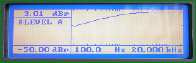

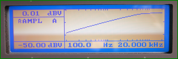

Ik heb hier een soortgelijke trafo aan de Audio Precision meetset gehangen om te kijken wat de frequentie respons zou zijn.
Dat is niet best!
de door mij gebruikte trafo is ongeveer van de zelfde grote en heeft ook 2mH inductie aan de zijde waar ik het signaal aan toevoer.
De genrator heeft een impedantie van ongeveer 45 Ohm.
Dit is bij rond de 3V TT aan signaal een sweep van 100hz tot 20 Khz.
Vanaf zo'n 6Khz vallen de "lage" tonen zeer sterk af.
De top is het "0" dBV niveau en onderaan de schaal is -50dBV.
Dit klinkt erg belabbert!
Dit is een sweep met een 10x lager signaal niveau zeg maar rond de 100mV.
Je kan duidelijk zien dat het frequentie gebied in de "lage" tonen nu veel beter is.
Nu is het rond de 1Khz dat de echte afval begint. (midden schaal)
Is dit nu goed? Ik vind het met mijn trucje nog steeds waardeloos...
De TS kan kijken wat ik al eerder aangaf, of de truc van Maarten samen met mijn truc goed voor hem werkt.
