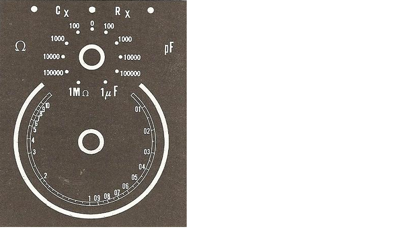

Ja, maar daar kan ik op korte termijn niet bijkomen. Als troost de schaalverdeling

Die schaalverdeling werd bijgeleverd in het bouwpakket. Ik weet niet meer of die foto hierboven schaal 1:1 is. edit: Zo te zien op de Youtube film is die groter. Ik had op de potmeterknop een doorzichtig langwerpig stukje plexiglas gelijmd zodat de stand van de potmeter verlengd werd.
